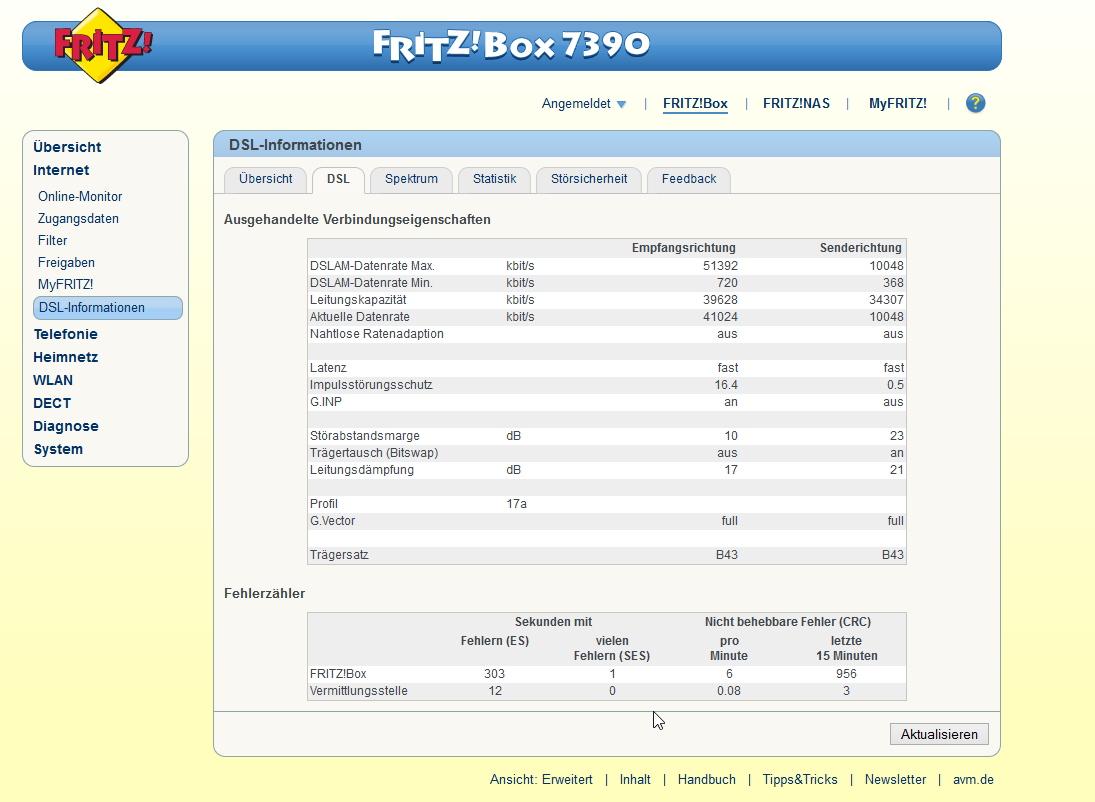

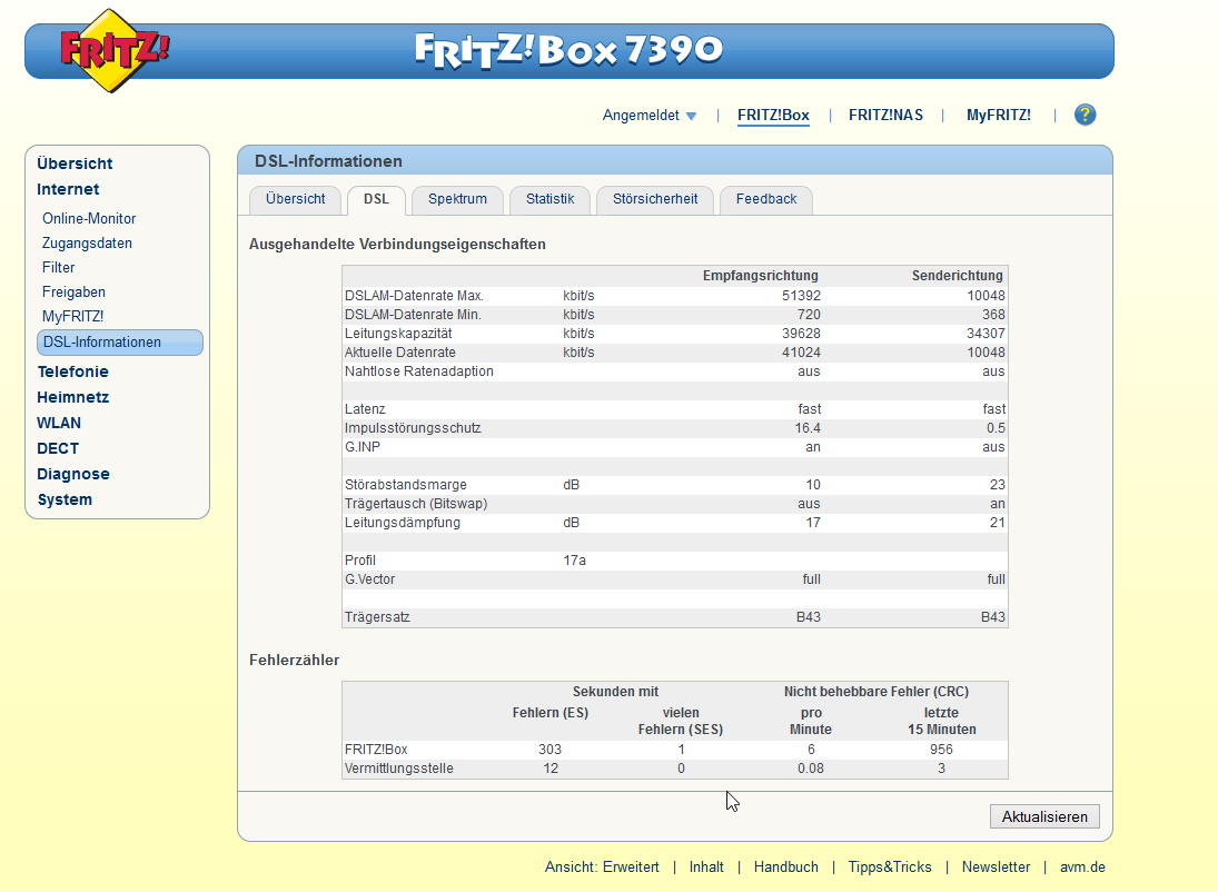

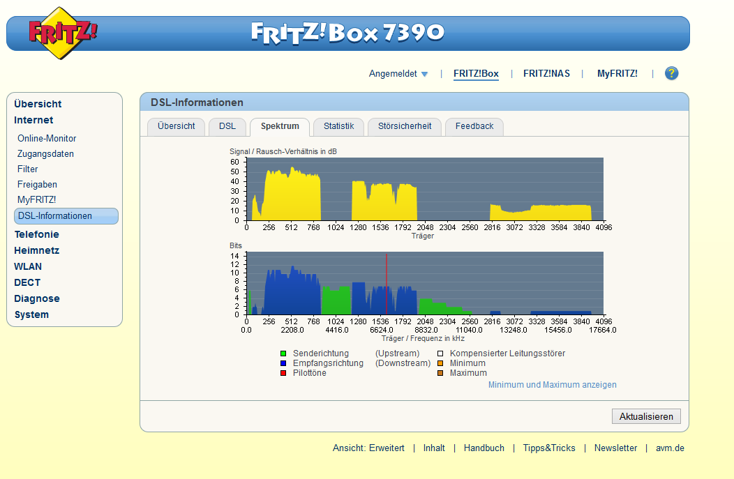

derzeit plage ich mich mit unserem neuen Internetanschluss herum und komme leider nicht weiter. Der wechsel vom Telekom Router Speedport W 724V auf die Fritzbox 7390 hat zwar hinsichtlich der Neustarts geholfen, da der Telekom Router irgendwann gar nicht mehr funktioniert hat und nur noch per "Stecker raus, Stecker rein" wieder den Betrieb aufgenommen hat. Letzenendes ist das Internet dennoch sehr instabil und wir fliegen eigentlich täglich mehrmals raus.
Ich möchte euch daher bitten, die Werte einmal zu prüfen und hoffe, dass ihr mir eventuell weiterhelfen könnt.
Vielen Dank im Voraus und einen schönen Abend.

Und: Bitte vom 1. Bild noch ein Screenshot, also die DSL Informationen...^^
Ja genau nen VOIP ist auch noch vorhanden, da Telekom ja nur noch diese zulässt. Verbunden sind die Telefone mit DECT an der Fritzbox.
Jow, dann wie gesagt: TAE Adapter auf nen "qualitativ hochwertiges patchkabel" und dann an die Fritzbox... das hat bei mir die Probleme gelößt... (Okay und 1x die TAE neu auflegen... aber IMHO lags am Kabel...)
Edit: Qualitativ Hochwertig = mindestens ein FTP Kabel, oder besser geschirmt.... vor allem mit geschirmten Anschluss... die sitzen auch besser im Adapter und in der Fritzbox.. ^^
Hast schon ziemlich viele Störungen drauf.

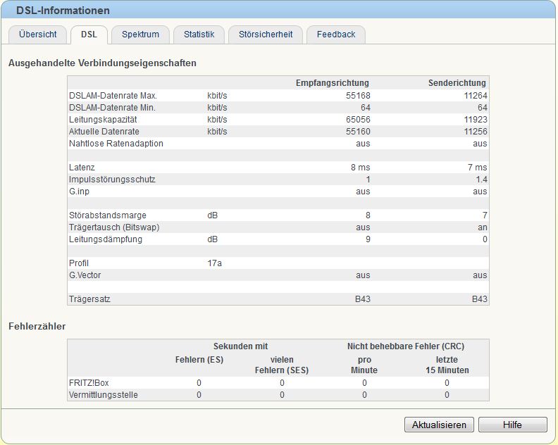

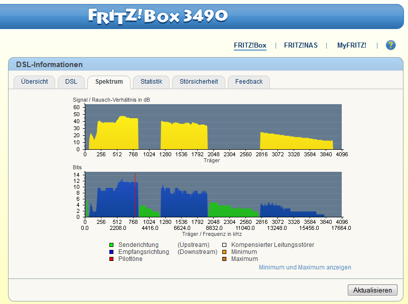

Hier meine Screens:

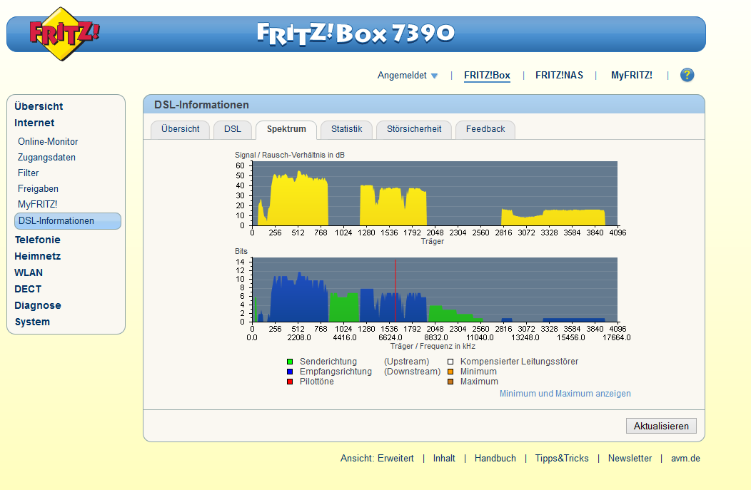

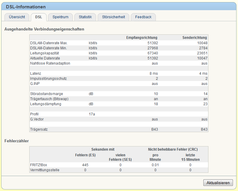

Ich hatte eine Zeit lang das gleiche Problem. Es liegt an der Vielzahl an Störungen / Fehlern sowohl in der Fritzbox als auch in der Vermittlungsstelle. Die Fehler, die nicht behebbar sind (untere beiden Zeilen ganz rechts), sollte nicht mehr als 15 betragen.
Ursache war bei mir folgendes: durch Störfrequenzen im Stromnetz entstehen in der Fritzbox entsprechende Fehler. Diese führen bei einer Vielzahl dann zum Leitungsabbruch.

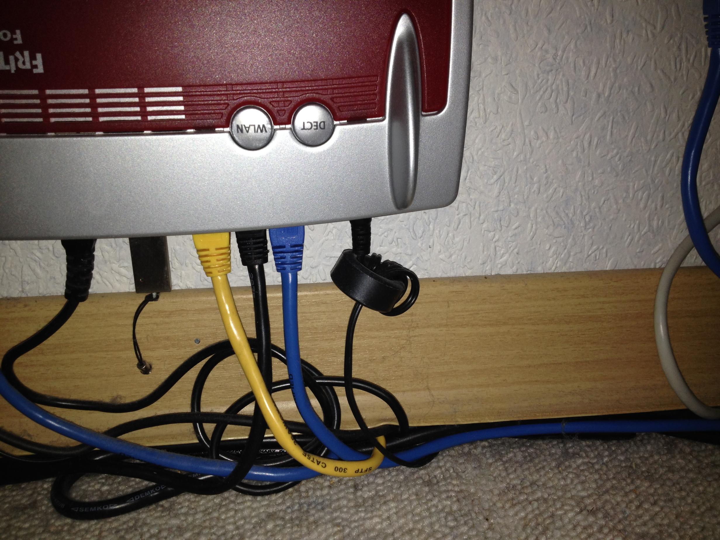

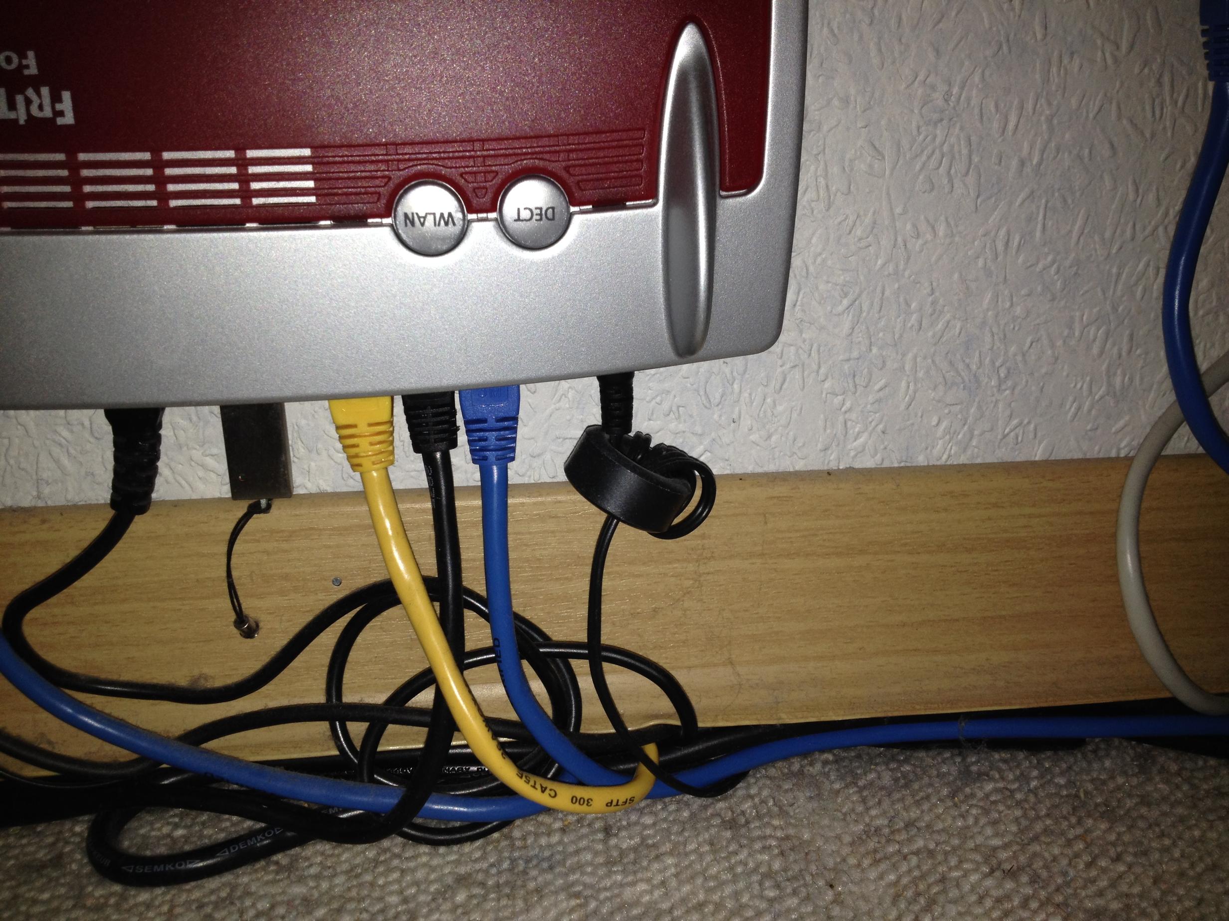

Das Netzteil der Fritzbox kann durch einen Ferritring entstört werden (hierzu das Kabel mit dem kleineren Ende 3-5 Mal durch den Ferritring ziehen).
Möglichkeit 2 wäre, die integrierte DECT- Funktion zu deaktivieren. Die Fritzbox wird dann weniger störanfällig.

@Markus2811: Schön mal im vergleich eine funktionierende Leitung zu sehen. Danke dafür. Gut zu erkennen das bei mir wohl irgendwas schlief läuft.

@OutCastx5: Was meinst du damit? Ist die sehr schlecht? oder gut?

Nicht die TAE- Leitung schirmen! Die Stromleitung muß geschirmt werden.
Leider hat das Netzteil der Fritzbox einen unterdimensionierten Entstörfilter oder gar keinen. Wer weiß. Das Stromkabel muss via Ferritring "entstört" werden.
ODER Du deaktivierst DECT. Geht auch.

So sieht der Ferritring aus bzw. so sieht die gewickelte Stromleitung aus.
Und auf dem zweiten Bild erkennst Du das Ergebnis in der Fehleranzeige (untere Reihe; Vermittlungsstelle und Router).20141227 00.15.JPG
@mice183: Der Tipp klingt sehr gut. Leider kenn ich mich bei den Frequenzen des Ferritrings gar nicht aus. Kannst du mir nochmal sagen welche notwendig ist? Riesen Ferritring Auswahl
@strandhuscher: Ich würde den FT 114-43 nehmen und den FT 114-77. So hast Du das untere Frequenzband und das höhere. Sollte also der eine Ferritring nicht funktionieren, probiere den zweiten. Da Störfrequenzen im Stromnetz viele Ursachen haben kann, würde ich an dieser Stelle lieber für EUR 2,50 mehr auf Nummer sicher gehen.
