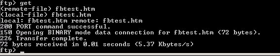

hab nen klitze kleines Problem mit Telnet und FTP. Und zwar muss ich mich zu meinem gewünschten Host erst per Telnet ins RZ einloggen um von dort für ftp einen Connect zum eigentlichen Host aufzubauen welcher über keinen FTP Server verfügt. Soweit alles kein Problem nur weiß ich hinterher nicht in welchen Lokalem Ordner ich mich befinde. Also kann ich somit auch keine Dateien uploaden da ich die jenigen ja nicht finde. Gibts da ne Möglichkeit diesen zu Wechseln oder überhaupt zu wissen welcher das ist?

Habs jetzt mal mit dem Download versucht bringt mir aber auch nix da ich danach nix auf der Platte finde.

Klingt gut. Bei meinem lokalen FTP funktioniert das ja auch. Nur wenn ich erst über Telnet verbinde um dann an den FTP zu kommen klappt es eben net. In diesem besagten Falle änder ich das Verzeichnis auf Server mit welchem ich per Telnet verbunden bin. Request´s per get landen dort auch.
