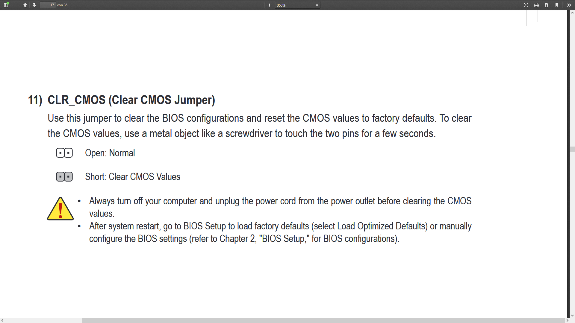

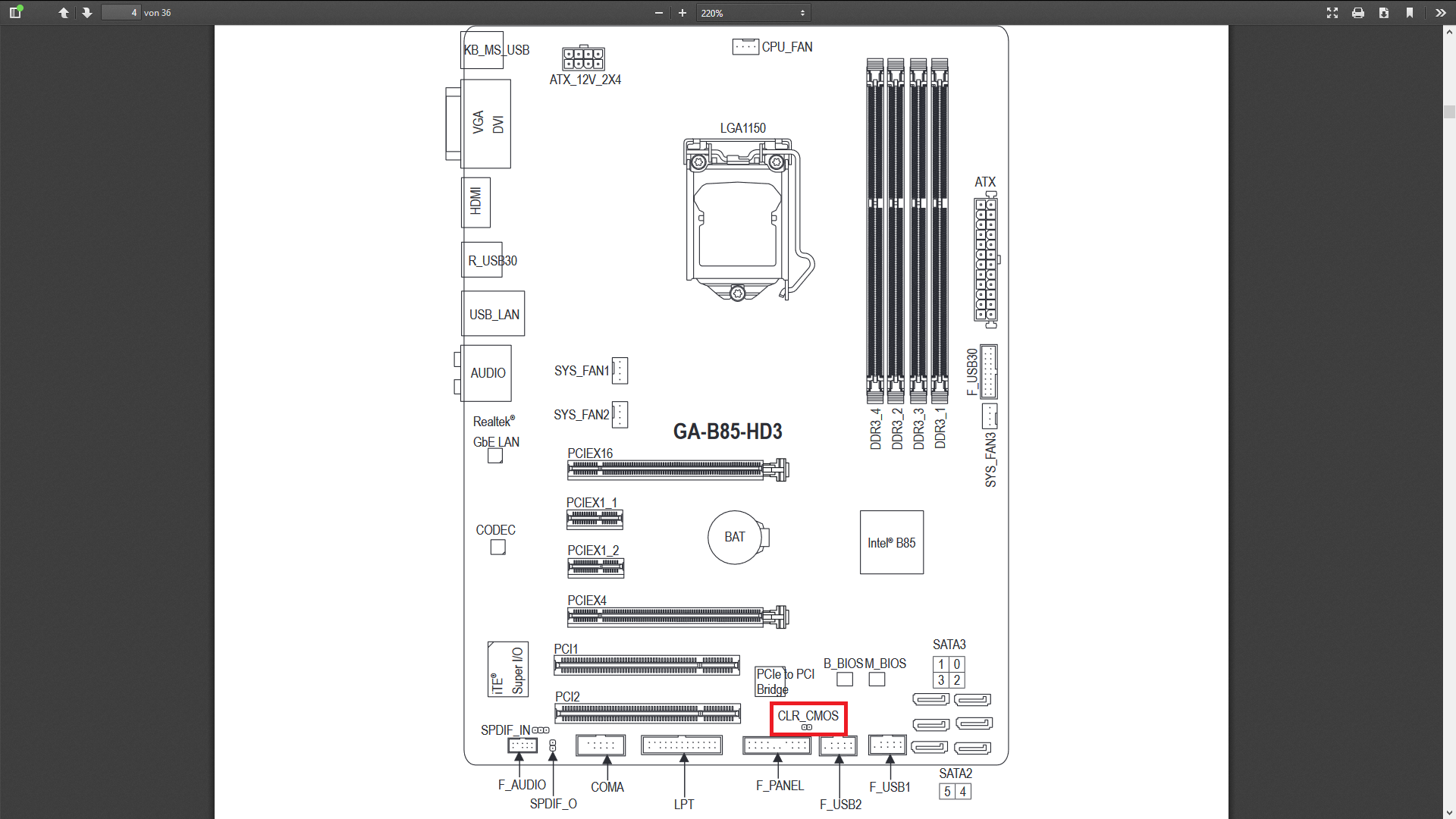

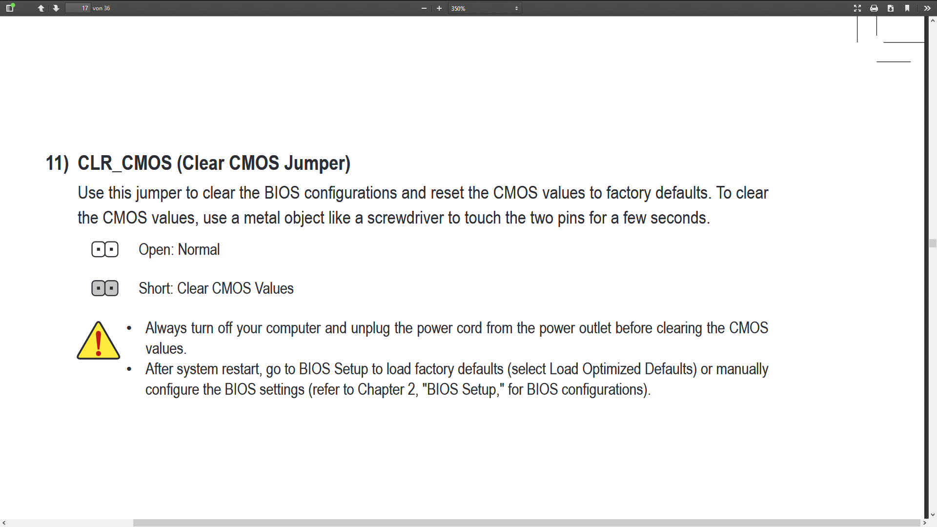

salva12345 schrieb:
wärmeleitpaste ist bereits neu aufgetragen

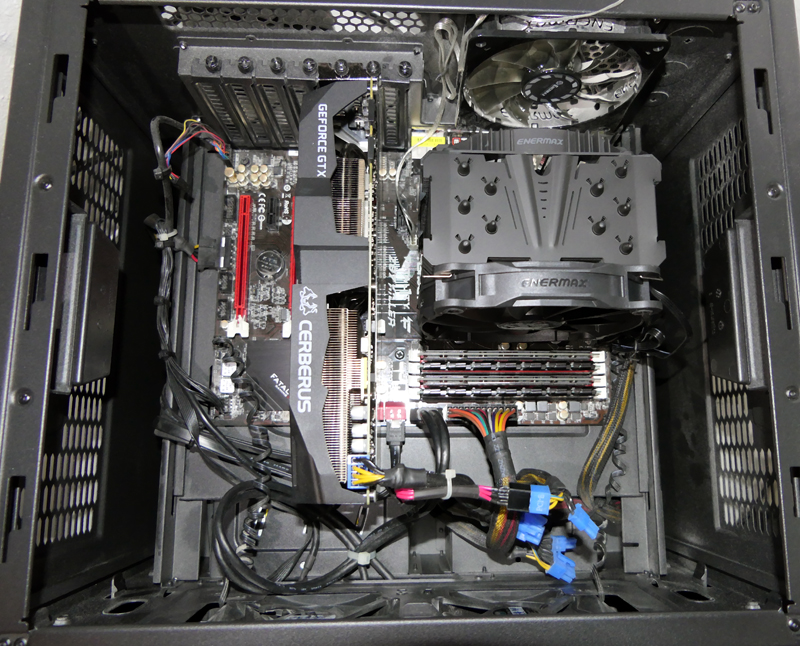

Also ich bin vom i5 4460 mit dem Kühler Brocken Eco auf den i7 4790K gewechselt. Hatte zuerst den Kühler übernommen und bei den gängigen Spielen so um die 75 Grad CPU Temperatur. Dann kam der Enermax TS50 Silent neu raus und wurde auch in CB vorgestellt. Preis/Leistung ist sehr gut und die Kühlleistung auch. Bei den gleichen Spielen wurden nur noch um die 60 Grad erreicht. Außerdem ist der Lüfter (140mm) leiser. Kann ich empfehlen. Allerdings braucht man etws Platz dafür. 17 cm in der Höhe sollten es schon sein.
