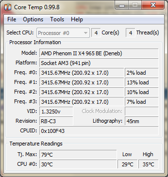

mal eine frage, die core temp an sich ist aussagekräftig genug oder?
ich besitze ein gigabyte 870a-ud3 als board und da habe ich das problem, dass er mir die cpu temp immer mit 80 grad ausliest, wohl ein bug.
daher habe ich nur die core temp, als aussagekräftigen wert - dürfte aber "zur überwachung" ausreichen?
s. bild: core temp im idle (kühler = scythe mugen 2 rev. b)
