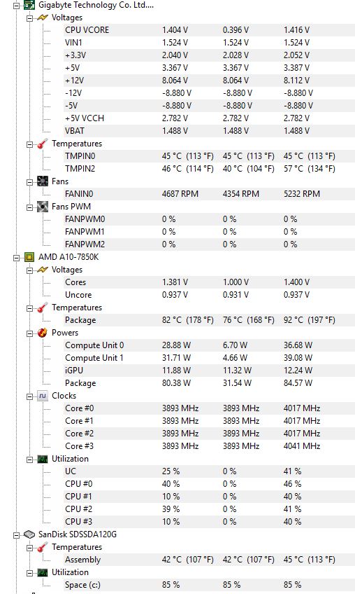

Komischerweise zeigt mir die Temperatur bei Core Temp an, dass die CPU nur ca.23C°, wobei im Bios 74C° angezeigt wird.
Wenn ich das Gehäuse anfasse merke, dass richtig viel Hitze versucht wird abzuleiten. Die 23C° erscheinen mir sehr unrealistisch.
Das sind meine Werte.

Im BIOS greifen noch keine Stromsparmechanismen, daher sind die Temperaturen im BIOS auch vernachlässigbar.
Alle Tools, welche die Temperaturen auslesen, schätzen diese nur, wirklich darauf verlassen kann man sich nicht.
Wenn die CPU zu heiß wird, taktet sie herunter, ist dies nicht der Fall, dann arbeitet sie innerhalb ihrer zulässigen Spezifikation.
Wenn du dennoch meinst, die CPU bräuchte bessere Kühlung, dann den boxed gegen einen anderen austauschen, z.B. der Ben Nevis kann so montiert werden, dass er nach hinten bläst, jedenfalls auf AM(+)Mainboards, das sollte wohl auch für FM2+ gelten, wenn ich nicht irre.
