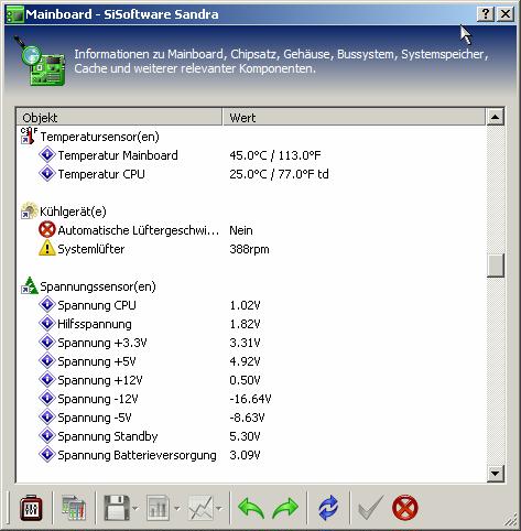

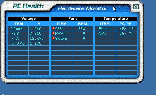

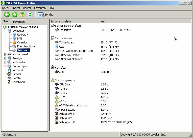

Hab mal mit ein paar Diagnosetools meine Temperaturen und Spannungswerte ausgelesen und verstehe die eine oder andere Angabe nicht. Kann hier vielleicht jemand Licht ins Dunkel bringen? Würde mich sehr beruhigen.
Anbei 3 Screenshots von Everest, EasyTune 5 (Gigabyte Tool) und Sandra.
Was genau ist bei mir jetzt die CPU, und was die Mainboard-Temperatur?
EasyTune5 sagt: CPU 25°, System (=Mainboard?) 45°.
Sandra ist der gleichen Meinung, nennt das Mainboard aber auch Mainboard.
Everest hingegen sagt Mainboard auf 25° und AUX (mau?) auf 45°.
Wer hat Recht? Wer lügt? Wer ist der Maulwurf?
EasyTune 5 sagt: 12V auf 12.49V, 3.3V auf 3.31V, sollte OK sein.
Aber was sind das bei Everest für komische Spannungswerte? 0.51V bei 12V? 1.82V bei 2.5V?
Zumal diese 0.5V bei 12V durch Sandra auch noch bestätigt werden.
Und welchen Kühllüfter meint Everest da bei sagenhaften 3342 RPM zu finden?
Mein S-FLEX dümpelt gerade wohl eher mit den 388 RPM vor sich hin, wie Sandra und EasyTune 5 es auch zu ermitteln scheinen.
Würde mich über ein paar Antworten freuen und hoffe nicht, dass einer der Spezialisten unter euch einen Hardwareschaden diagnostiziert, ich will nix zurückschicken... :(
Edit: BIOS sagt auch CPU 25°, System 45°, SYSFAN auf 388 RPM. Spannungen seh ich hier leider nicht oder ich bin blind. Steht nur "ok".
ThnX! :)

Na Du hast dir so ziemlich die schlechtesten Programme rausgesucht, damit wirst du keine glaubhaften Angaben bekommen.
Die Tools von Asus sind zuverlässig unzuverlässig, bei mir soll doch der Prozessor dauerhaft unter Raumtemperatur operieren, ich lach mich schlapp. :evillol:
Sisoft Sandra ist auch nicht das Gelbe vom Ei.
Everest Home Edition ist total veraltet, lad Dir hier auf CB die Ultimate runter, die zeigt recht zuverlässig an.
Als Vergleich kannst Du noch CoreTemp einsetzen.
Ja, gleich viel besser, CoreTemp zeigt mir 16° - 18° für die beiden Kerne an... ;)
gabs mit dem 6750 nicht arge probleme beim auslesen der temps? speedfan kann auch noch auslesen oder rm clock, core temp war für die c2ds aber eigentlich relativ zuverlässig, was zeigt dein bios an?
Das BIOS zeigt 25° für die CPU an, CoreTemp 0.95.4 zeigt jetzt 31° für beide Kerne an, danke für den Tipp.
Jo, erst mit der Version 0.95.4 liest CoreTemp bei E6x50-CPUs richtig aus.
Die 25°C aus dem Bios müssten allerdings DIE- und nicht Core-Temperatur sein.
Die Exx50 scheinen generell Probleme beim auslesen zu haben, in letzter Zeit posten User hier im Forum dauernd Mondwerte ala. 20°C unter Last mit Boxedkühler.
Auch mit der Version 0.95.4 gab es auf vielen CPU´s schon ganz abstruse Werte.
Aber 31°C scheinen realistisch zu sein.
Unter Prime95 kam ich dann hoch bis knapp unter die 50°-Grenze, nix übertaktet...
Dann kannst Du davon ausgehen, dass die Temperaturen korrekt ausgelesen werden.
Und darüber hinaus sind sie vollkommen in Ordnung.
