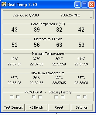

Habe mal mit RealTemp gemessen und dort werden mir diese werte angezeigt.
Allerdings habe ich RealTemp noch nicht eingestellt., habe es nur entpackt und dann gestartet.
Welchen werte sind denn jetzt richtig bzw. kann ich vertrauen.

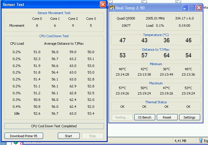

@Falke habe mal den von dir vorgeschlagenen Sensor Test gemacht. Das ist dabei rausgekommen.
@rys
bei mir sind das aber 10 grad und es sind die gleeichen werte wie bei dem Boxed Lüfter der beim Q9300 dabei war.

Deine Temperatur Sensoren sind ok so.

Die Sensoren sind auch nicht zum messen von so kleinen Temperaturen ausgelegt. Das ist wohl mehr schätzen.

unter dem Sensor TEst denn man mit Realtemp machen kann war die max Temp 55°C.
Aber RealTemp nahm auch erst ein TJmax von 100°C an und die Temps waren 5°C höher. Erst bei TJmax von 95°C zeigte mir RealTemp die gleichen werte an wie CoreTEmp.
Daher meine Frage ist es schädlich wenn ich den Tjmax auf 95°C eingestellt lasse. Da mir die jetzigen Temps der Cores doch wohl ehr im realistichen bereich liegen.
