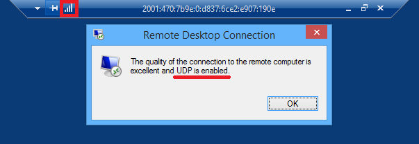

Kann man in einer RDP-Verbindung von einem Windowsgast sehen und ist wie gesagt im Standard einfach an.
Die Frage hört sich bescheurt an, aber m.mustermann ist kein lokal vorhandener User auf dem TS? nicht dass da noch Reste aus irgendwelchen Tests liegen.
Einmal Rechte mit der Gießkanne auf den Ordner?
Hm, ja, UDP ist an, das sagt die Verbindungsanzeige auf jeden Fall.

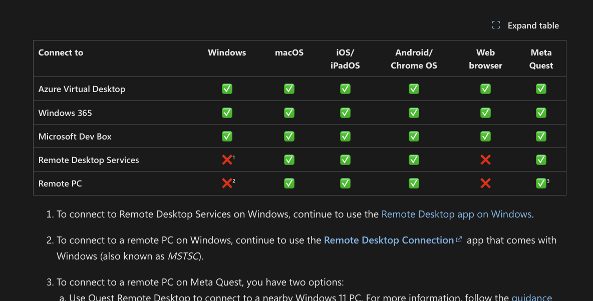

@VDC Der kann das doch gar nicht, oder? Für Windows war mein Stand, dass die neue App nicht geht, da soll weiterhin MSTSC genutzt werden. Ja, die Mac-Clients kommen über die Windows App
Edith: Blödsinn von mir, das tickt anders als zuletzt, ich schaue mal eben ob ich den alten Client noch finde. Bzw mit einem sauberen RD-Gateway/Broker klappt das wahrscheinlich schon.
Es gibt ja nicht umsonst dort Windows Downloads und ich meine den Client, nicht die App.;)
