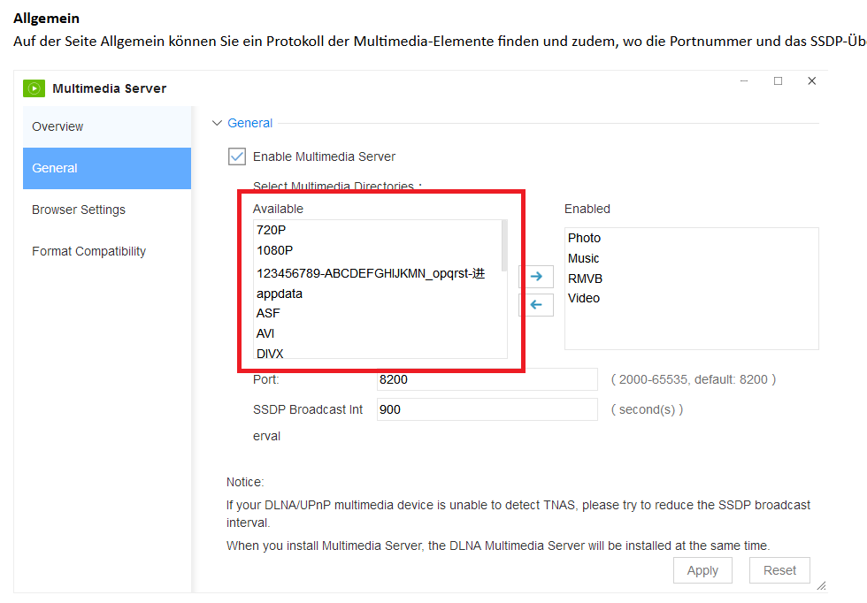

Hi, das habe ich eben mal gecheckt: Und genau daran lag es! Vielen Dank für den Hinweis. Der DLNA Medienserver war inaktiv (warum auch immer, früher war er es nicht) und jetzt wird das NAS bzw. die Daten auch wieder auf dem Fernseher angezeigt.
Großes Aber: Ich verstehe noch nicht so ganz, welche Ordner im DLNA als "Verfügbar" angezeigt werden (so dass ich sie dann gezielt freischalten kann) und welche nicht:
Weiß jemand, wie die ermittelt werden? Ich habe nämlich folgende Situation: Auf dem NAS gibt es einen Hauptordner mit X Unterordnern verschiedenster Art. Für den Fernseher (bzw. andere Endgeräte) soll aber nicht dieser Hauptordner mit allen Unterordnern freigegeben werden, sondern nur drei der Unterordner (mit Bildern, Videos etc.). Unter "Verfügbar" finde ich aber leider nur den Hauptordner, keine einzelnen Unterordner. Ist es irgendwie möglich nach mehr Ordnern zu suchen bzw. die dort sichtbar zu machen? Oder braucht der DLNA vielleicht einfach nur ewig, bis er die anzeigt, weil er erst die gesamte Platte im Hintergrund scannt? Habe jetzt schon mal eine Stunde gewartet, da hat sich allerdings noch nichts weiter getan.
