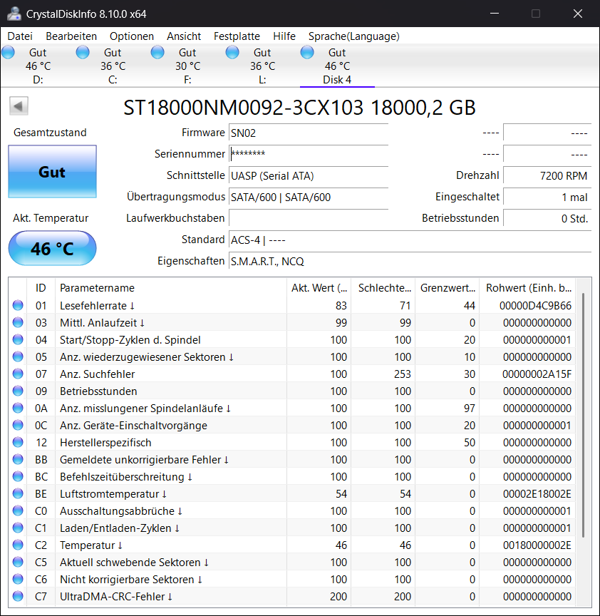

ich habe vor kurzem eine recertified HDD (ST18000NM0092-3CX103 18000,2 GB) gekauft, was ich normalerweise nicht mache. Der Preis war halt billig.

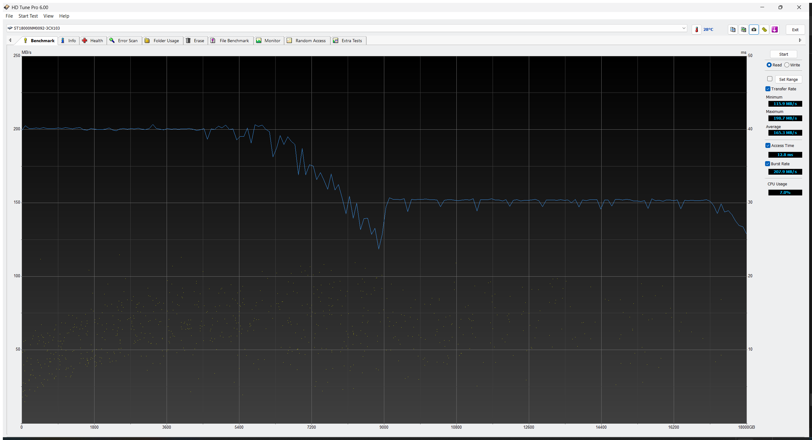

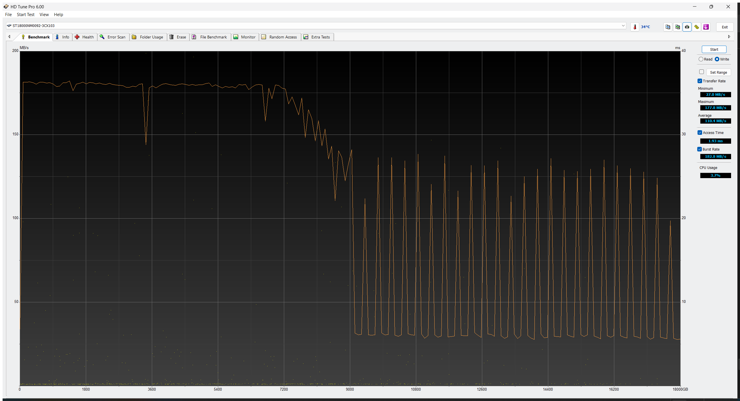

Nun habe ich einen kurzen HD Tune Test durchlaufen lassen, leider sind die Ergebnisse etwas "seltsam". Insbesondere der Write Test verwirrt mich, da hier so ein Zickzackmuster bei der Geschwindigkeit vorhanden ist. Das hatte ich bisher noch nie bei meinen bisherigen Festplatten gehabt...
Kurz: Würdet ihr die HDD behalten oder zurückgeben? SMART Werte sind resetet, daher weniger aussagekräftig.

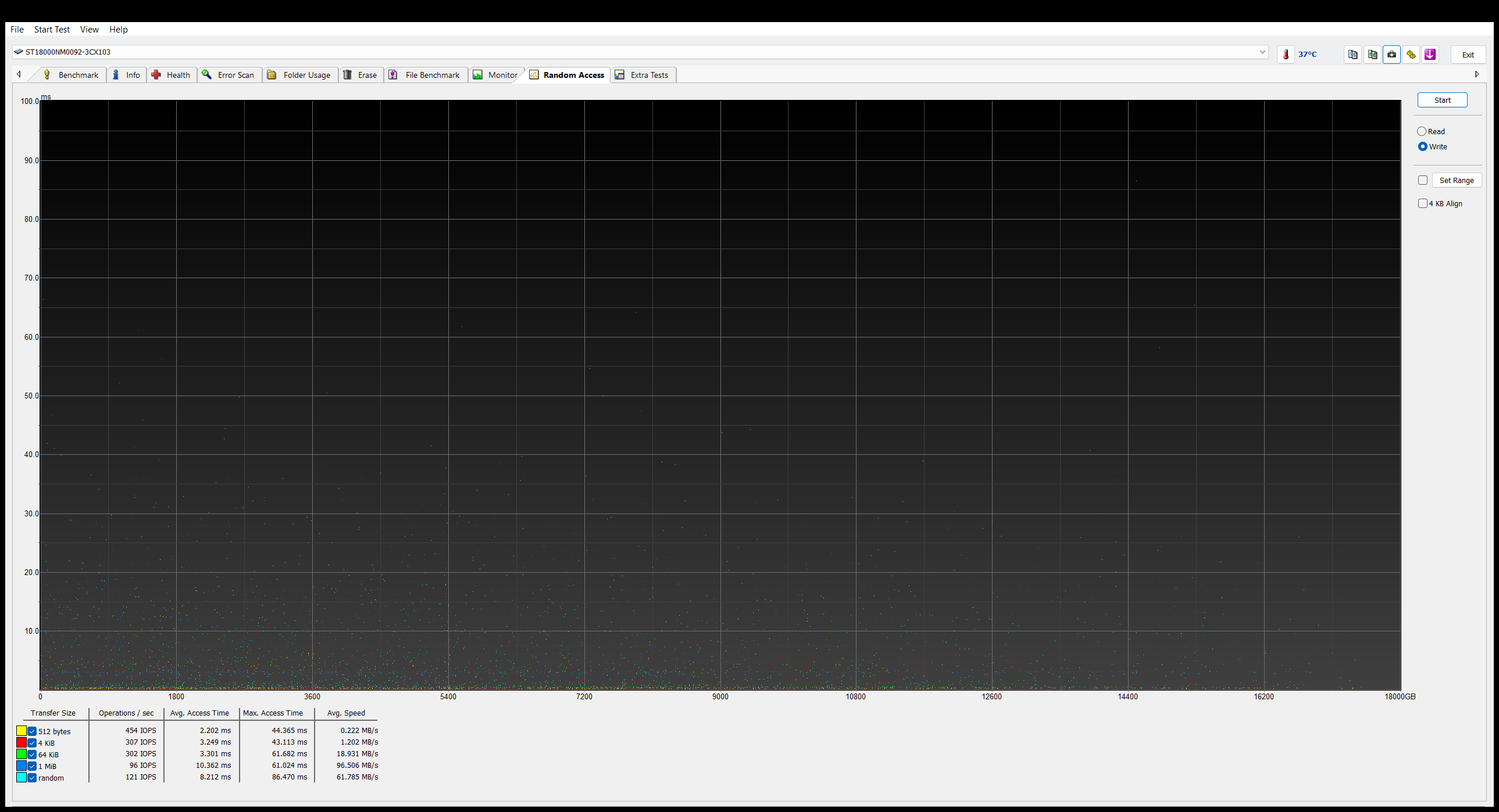

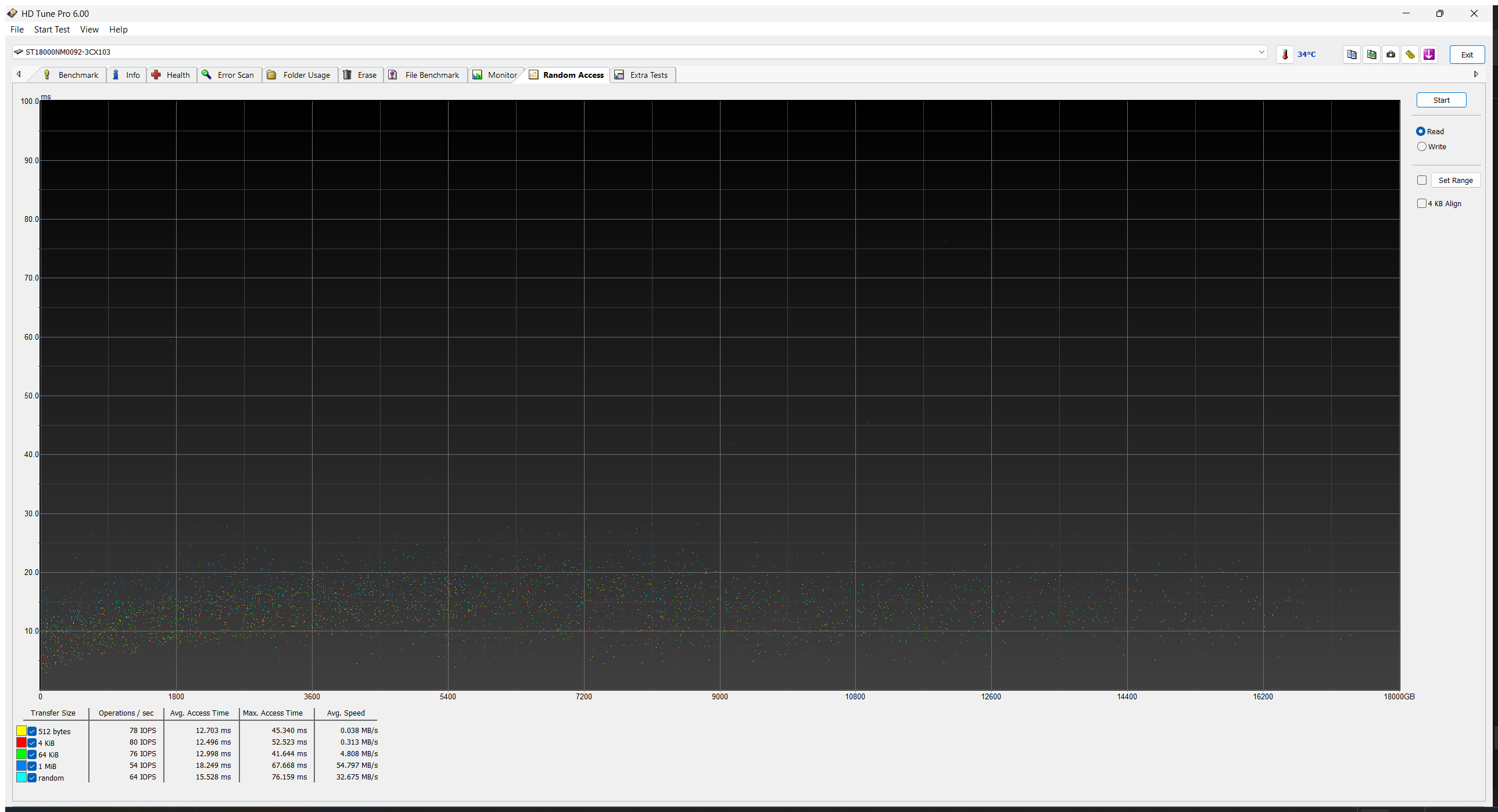

Zugriffszeit von knapp zwei Millisekunden halte ich bei einer Festplatte für zu utopisch. 18 wären normal
Das kann sein, dass einfach ein Cache vollgeschrieben und geleert wird.
Und wer sagt, dass die Festplatte wirklich die beworbenen Eigenschaften hat? Mit neu reingeschriebenen smart-Werten wird auch gerne beschissen
Wie sind die Smart werte?
Das Benchmark kann nicht sein. Alleine die Latenzen sind Quark. Das schafftr keine HDD
Benchmarks sind auch nicht der weg zu testen ob eine HDD funktioniert.

Bei h2testw wird seriell geschrieben, da sollte die Platte um die 200MiB/s schaffen am Anfang. Gegen Ende dann vielleicht noch hundert, weil man dann auf der Innenseite ist
