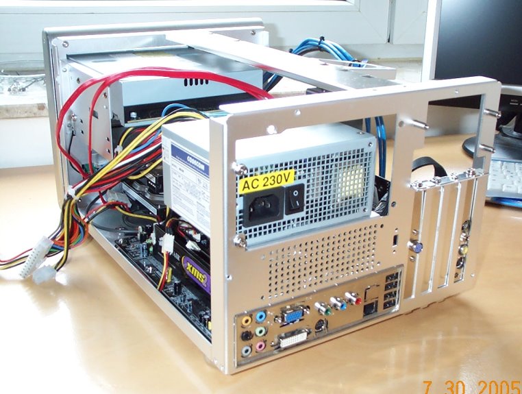

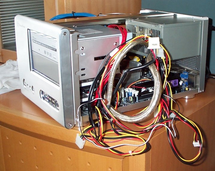

Solange der Rechner zwar mit aller Hardware, aber ohne ATX-Netzteil bestückt ist, ist alles sehr gut zugänglich. Baut man dann das ATX-Netzteil ein werden die Platzverhältnisse schlicht katastrophal. (auf den Fotos 1 + 2 sieht man das Dillemma)
Wer unbedingt ein ATX-Netzteil braucht oder will sollte besser eins mit abnehmbaren Kabeln verwenden. Noch besser gehts aber mit einem µATX Netzteil, da hängen weniger Kabel dranne und die Kabelstränge sind auch dünner bzw flexibler.
Aber, und das ist das nächste Problem, das ATX-Loch ist viel zu groß für ein µATX Netzteil ( Foto 3). Hier hätte man bei Silverstone für 5 Cent weiter denken können und eine Blende beilegen sollen, denn so wie auf meinem Foto kanns auf Dauer nicht bleiben.

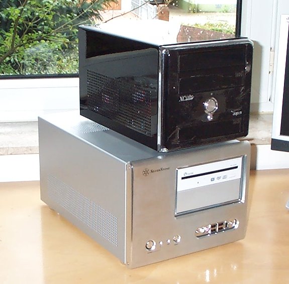

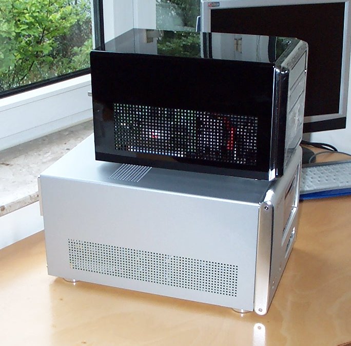

Etwa 2 - 3 Tagen nach Veröffentlichung des Tom's Hardware Guide Tests sind aus diesem mind. ein Foto verschwunden. Es zeigte einen Größenvergleich, unten stand das SG01, direkt oben drauf ein Shuttle. Damit hatte man einen schönen Eindruck wie groß das SG01 wirklich ist.
Ich werde THG mal einen Gefallen tun :p und zwei Fotos (4 + 5) anhängen, ist zwar kein Shuttle obendrauf sondern ein AOpen, aber dessen Maße sind ja ähnlich.
(nein, mein AOpen hat keinen Frontschaden, da ist noch die Schutzfolie drauf :D )
