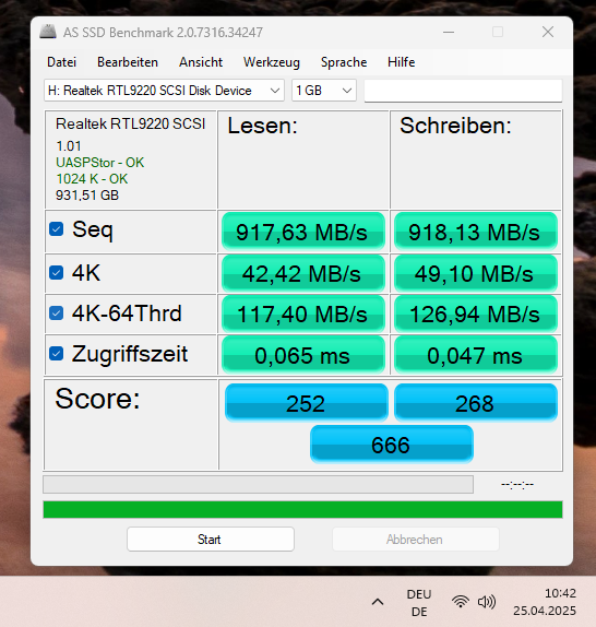

Frisch formatiert, gleicher Wert. Teste gerade noch eine 980 Evo Sata SSD. Die liefert logischerweise, langsamere Werte.

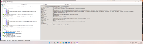

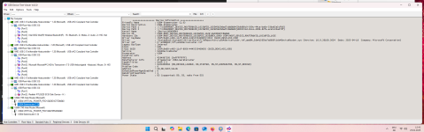

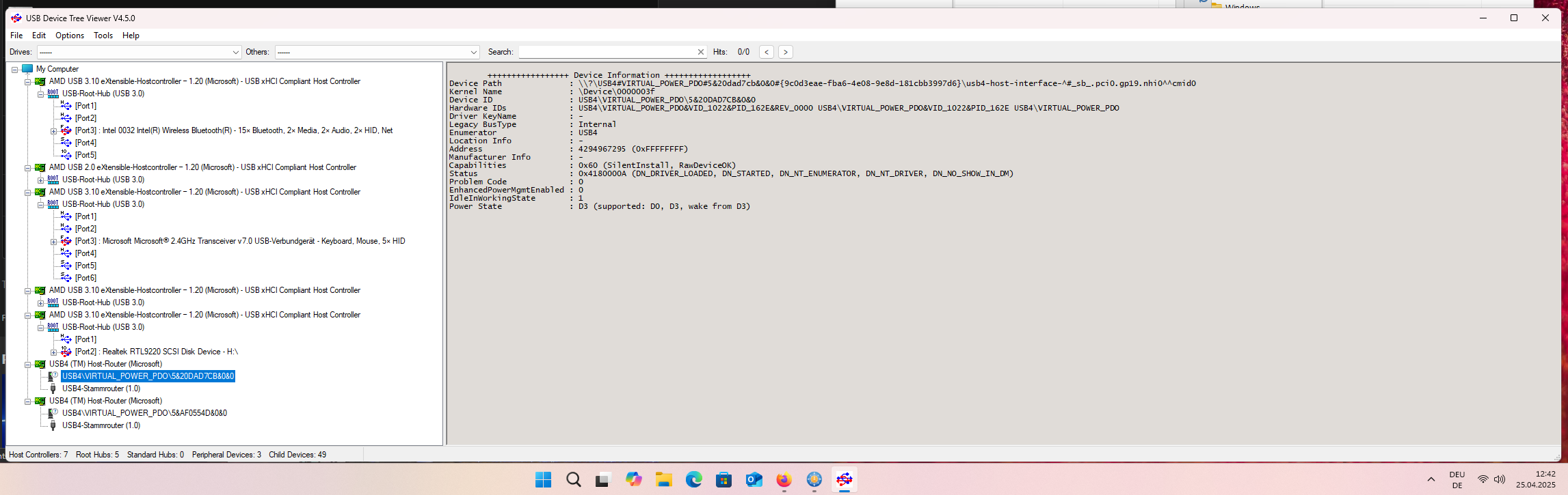

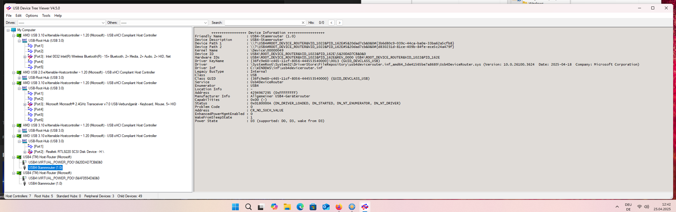

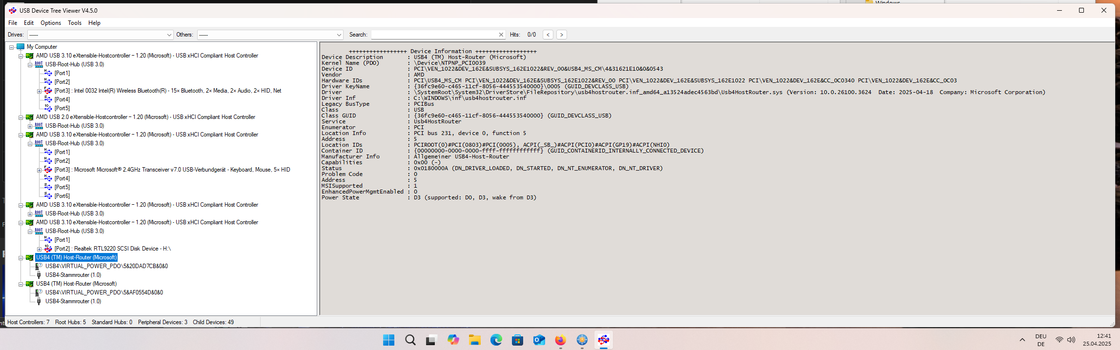

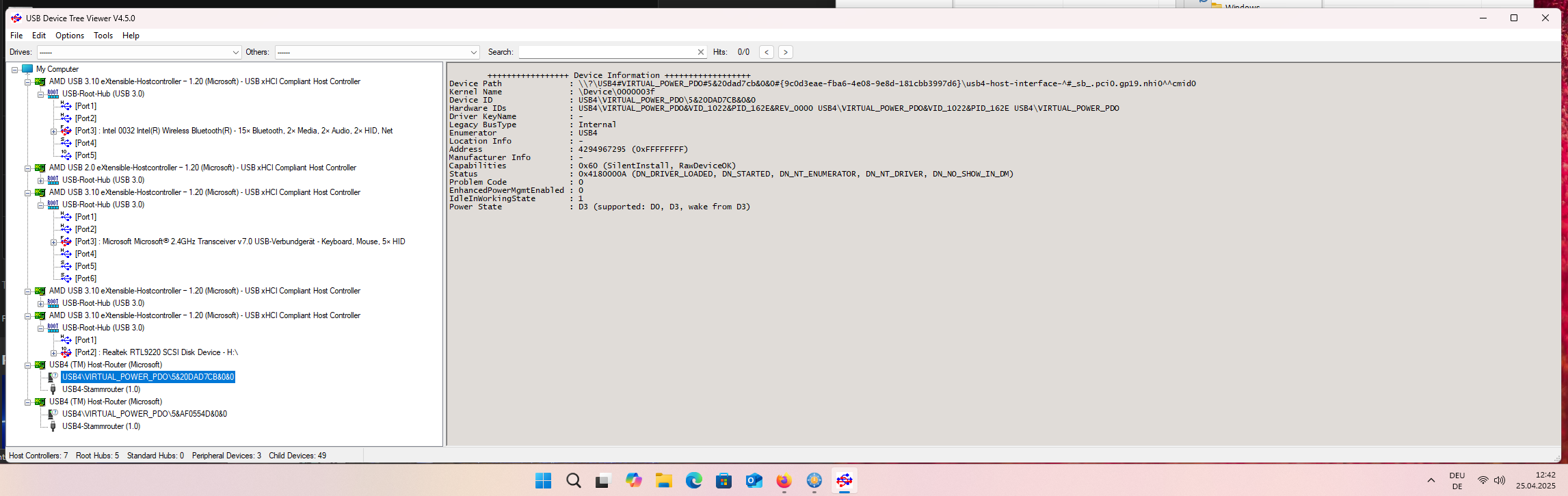

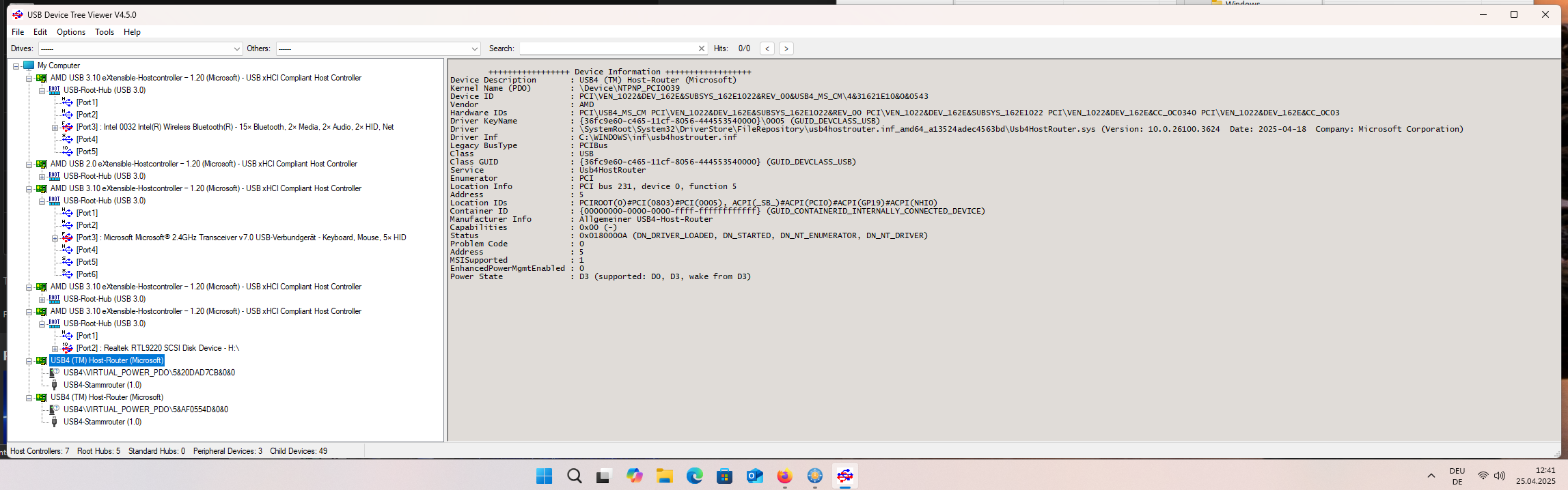

Zeig doch einmal bitte, was unter den Eintrag Realtek RTL 9220 angezeigt wird.
Screenshots Treeview
Bin jetzt einige Zeit beschäftigt.

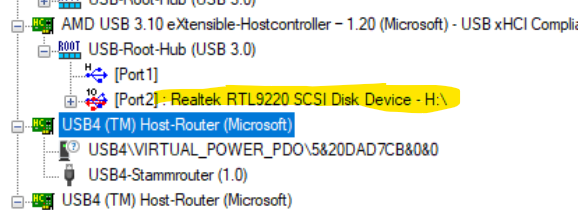

Sieht für mich immer noch so aus als würde das Gehäuse am falschen Port hängen, wenn ich die Infos da richtig deute.

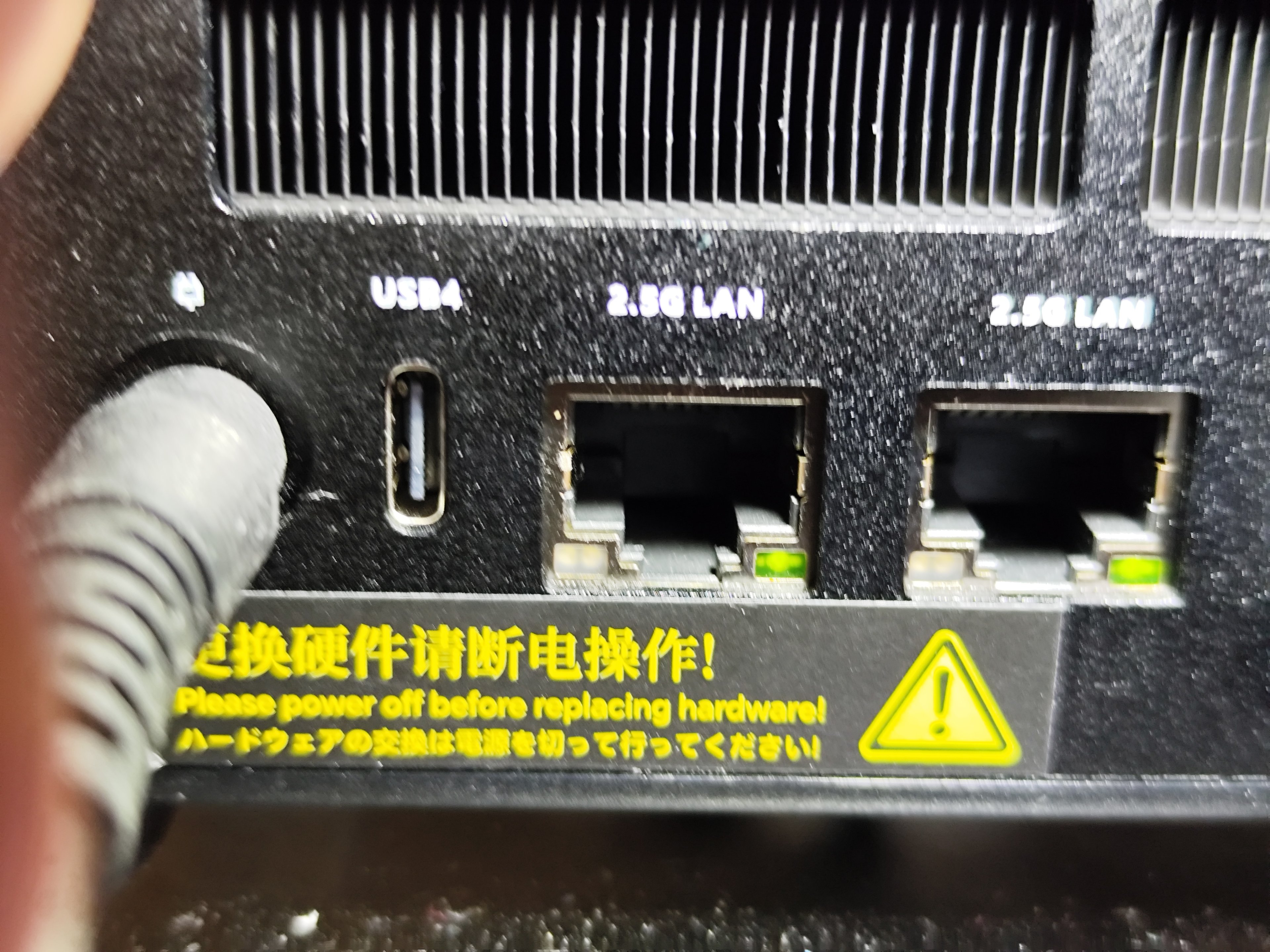

Teste jetzt noch den hinteren USB 4 Port.
Gleiches Ergebnis wie vorderer USB 4 Port.

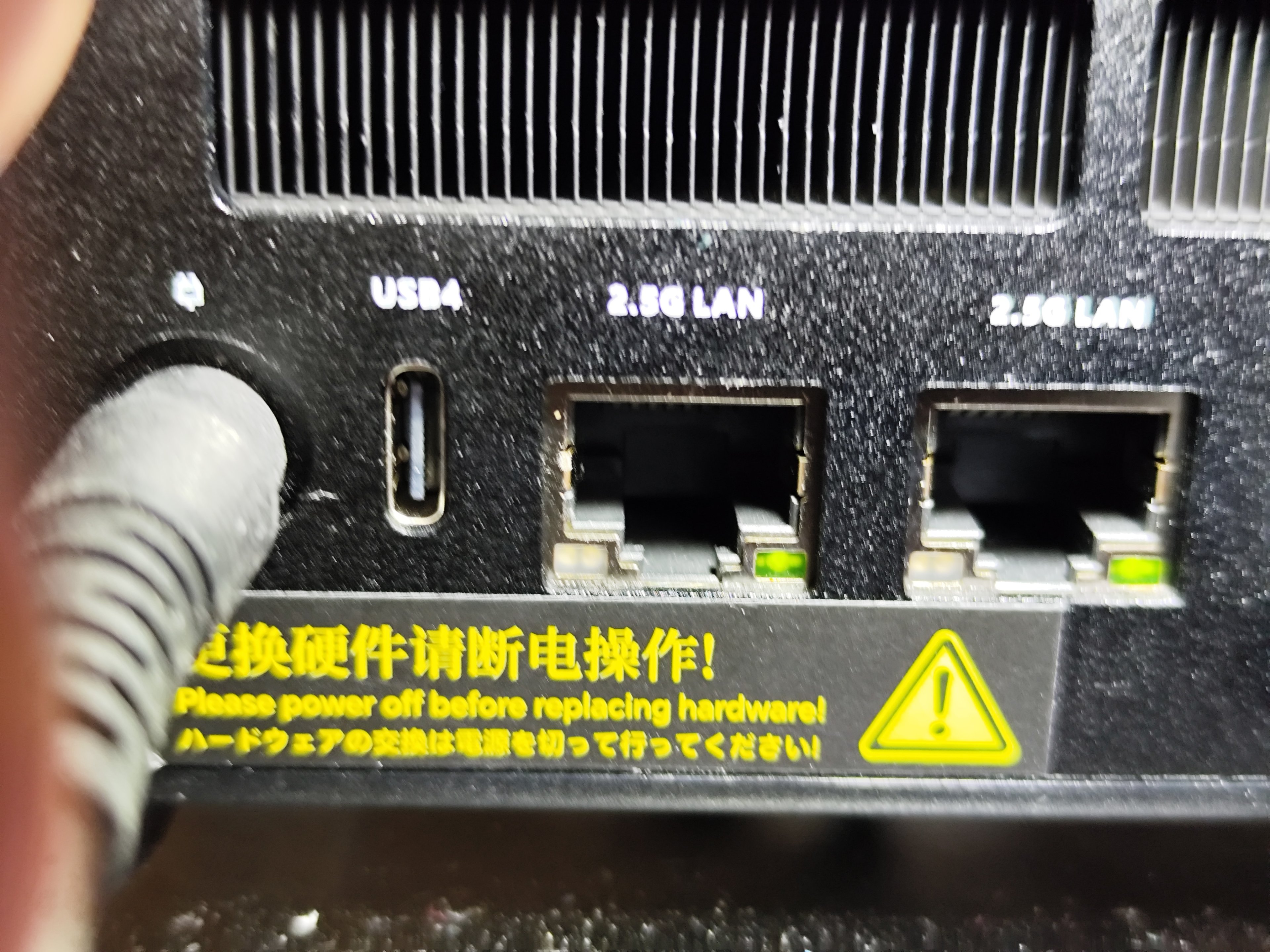

Das von dir genannte Aoostar GEM 12 hat nur einen einzigen USB4 Port laut Beschreibung und das als USB-C ausgeführt. Siehe auch dieses Bild aus der Produktbeschreibung. Eigentlich sollte gar keine Frage bestehen, welcher Port USB4 kann.

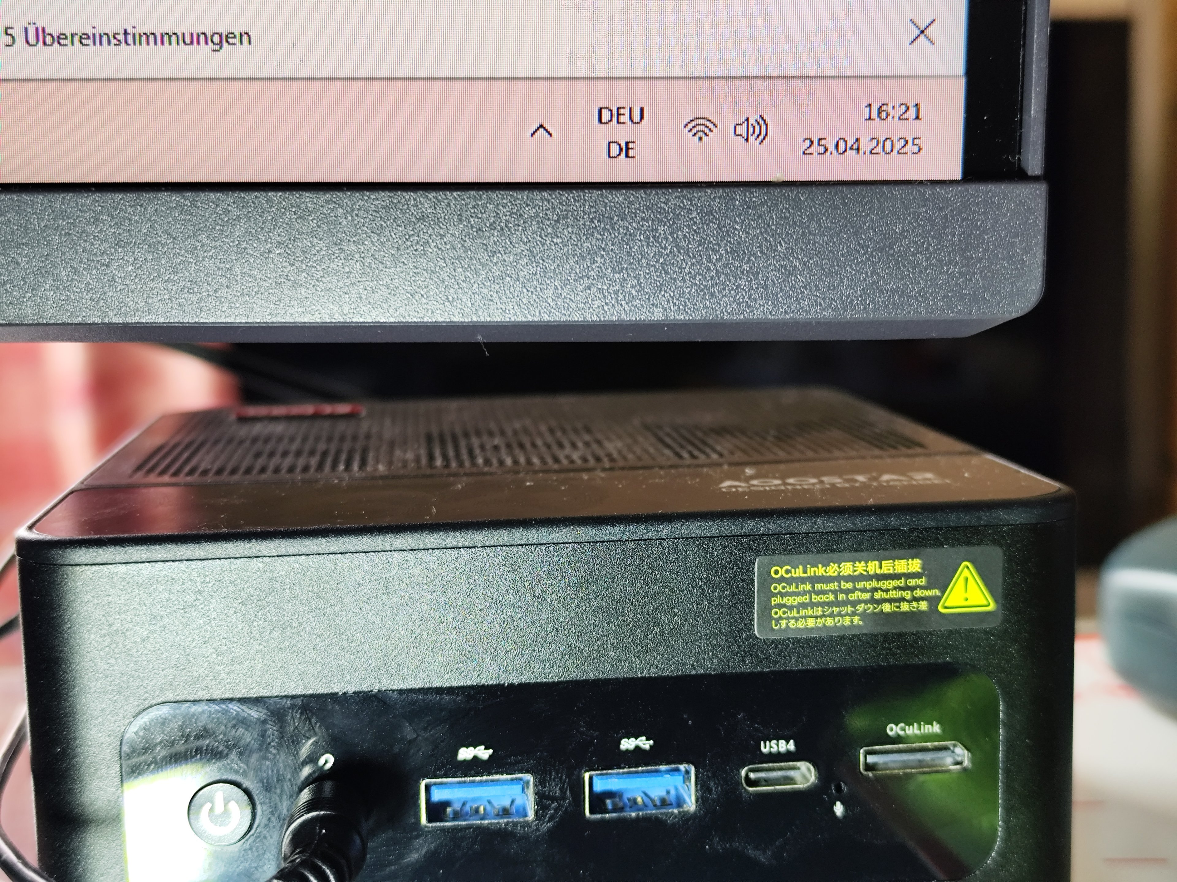

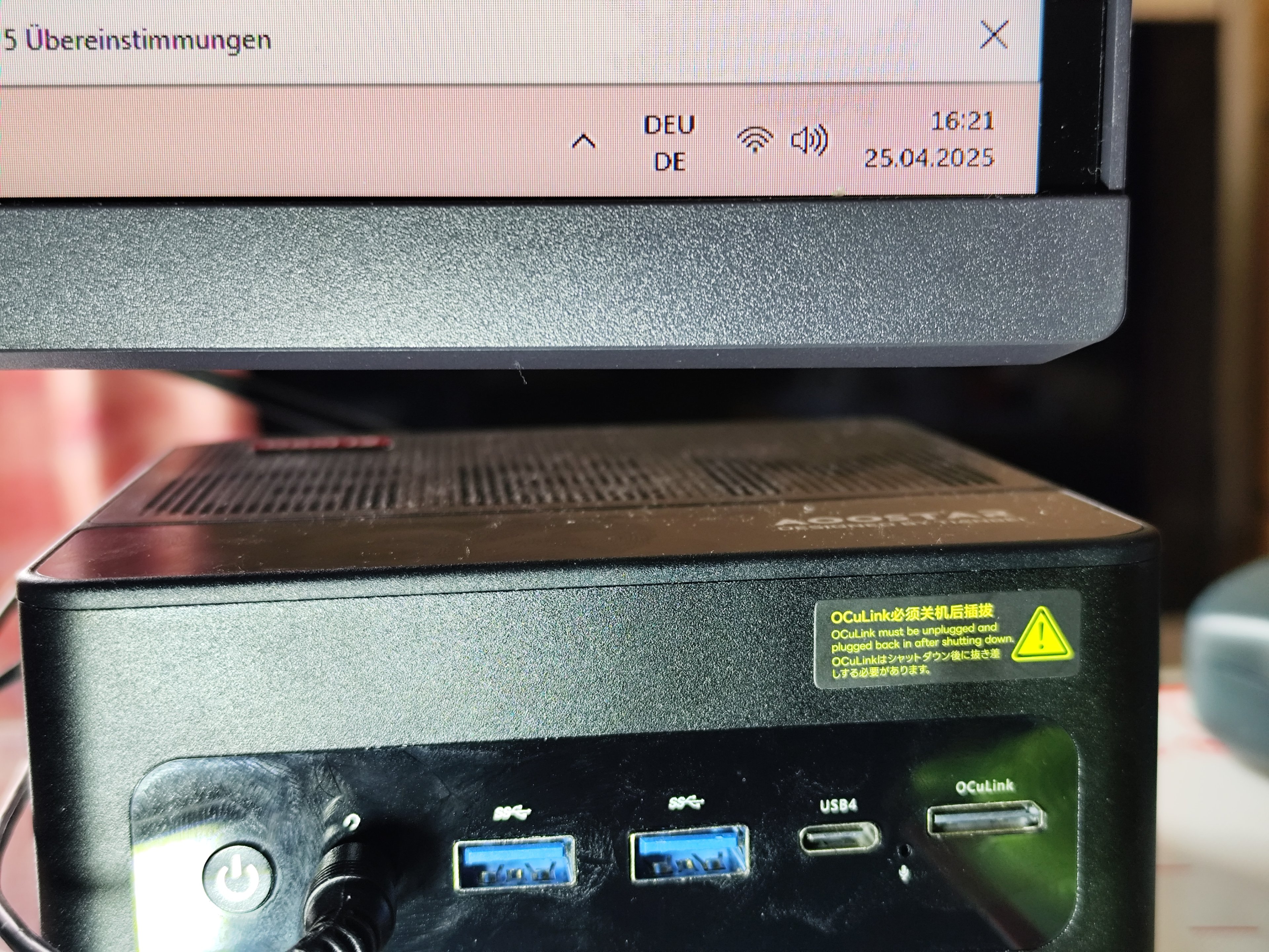

@Chuuei Mein Gerät hat 2 USB4 Port, eins vorne + eins hinten
Das Bild mit Power Supply ist falsch. An meinem Gerät ist ein normaler Stecker, kein USB Power Supply

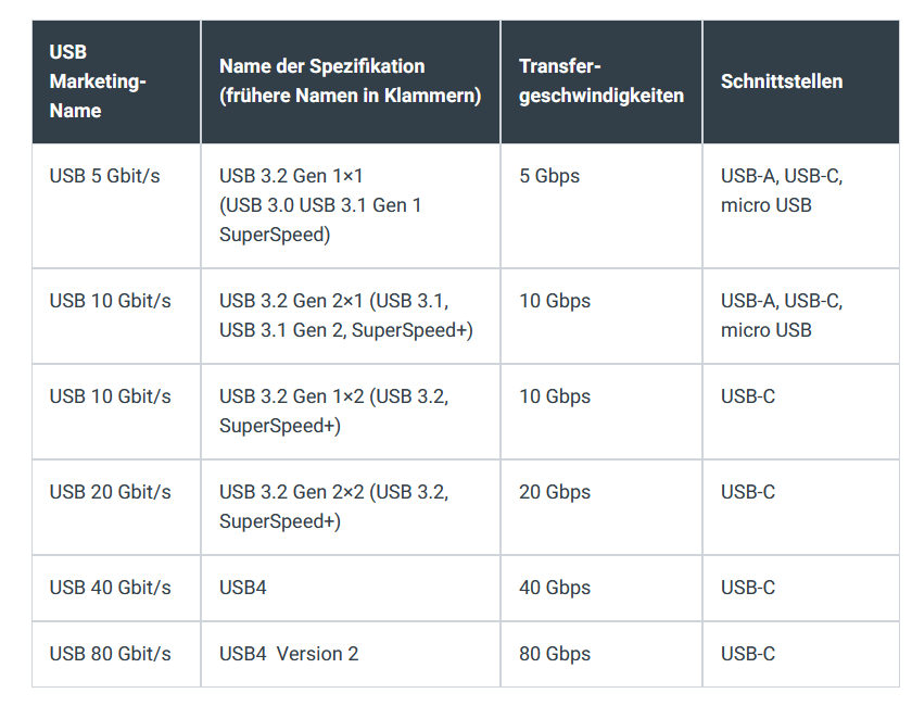

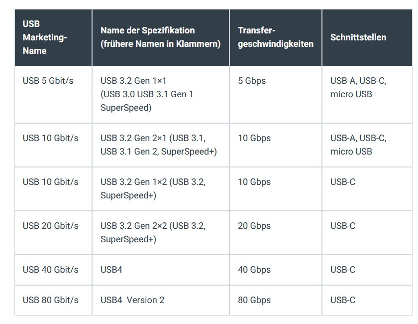

und USB C kann bis zu 20 gbps, USB4 bis zu 40 gbps laut diesem Link

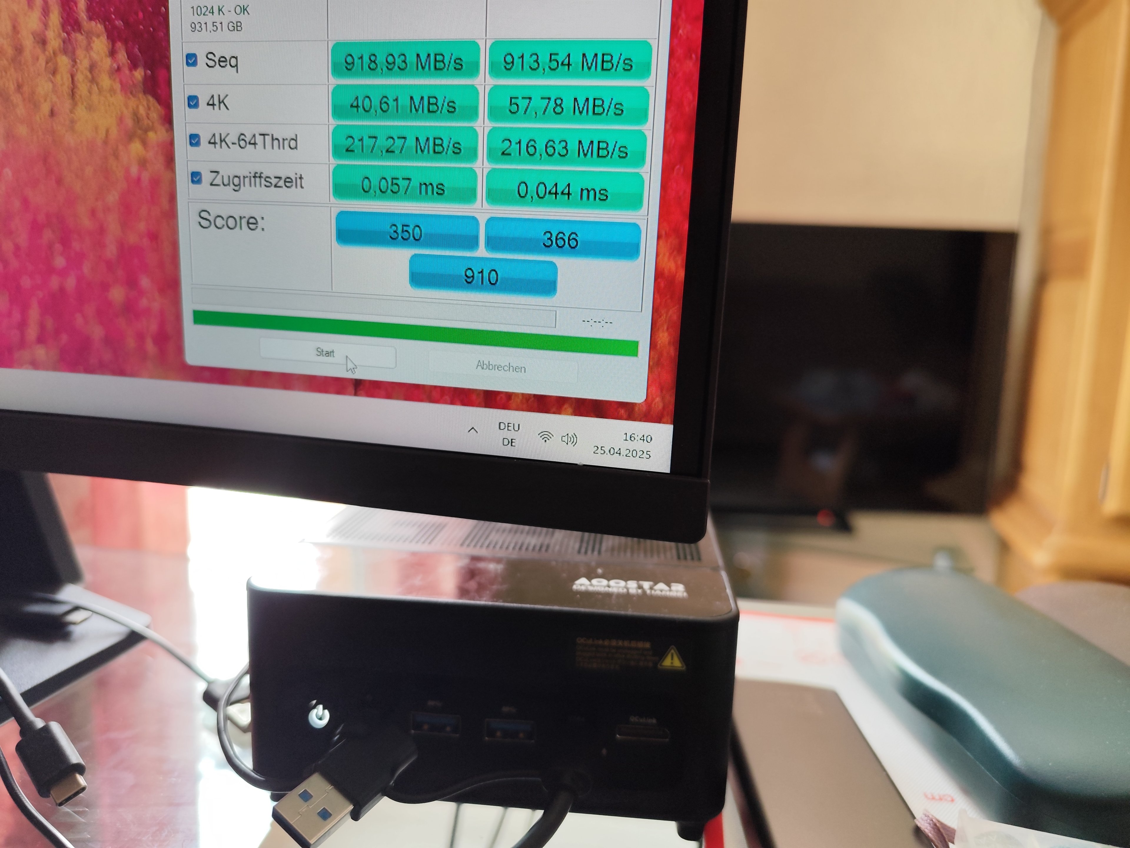

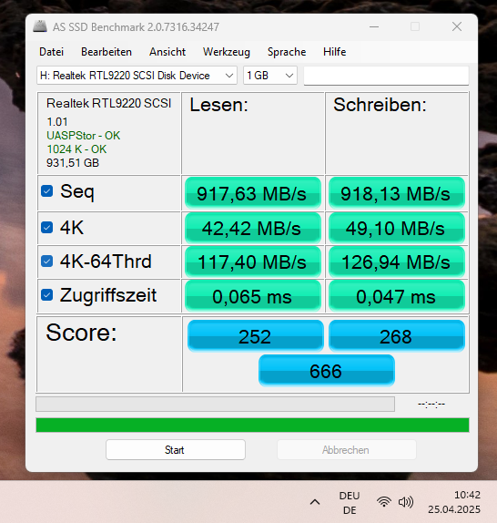

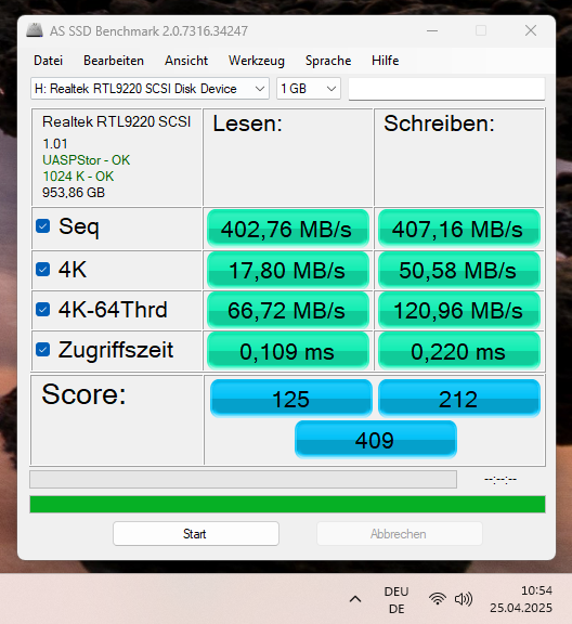

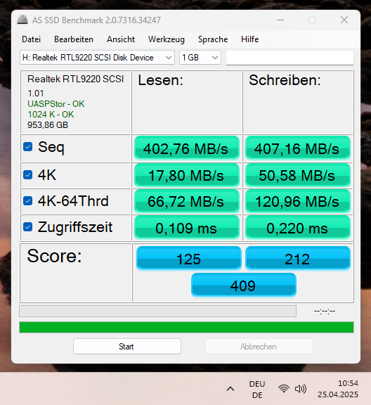

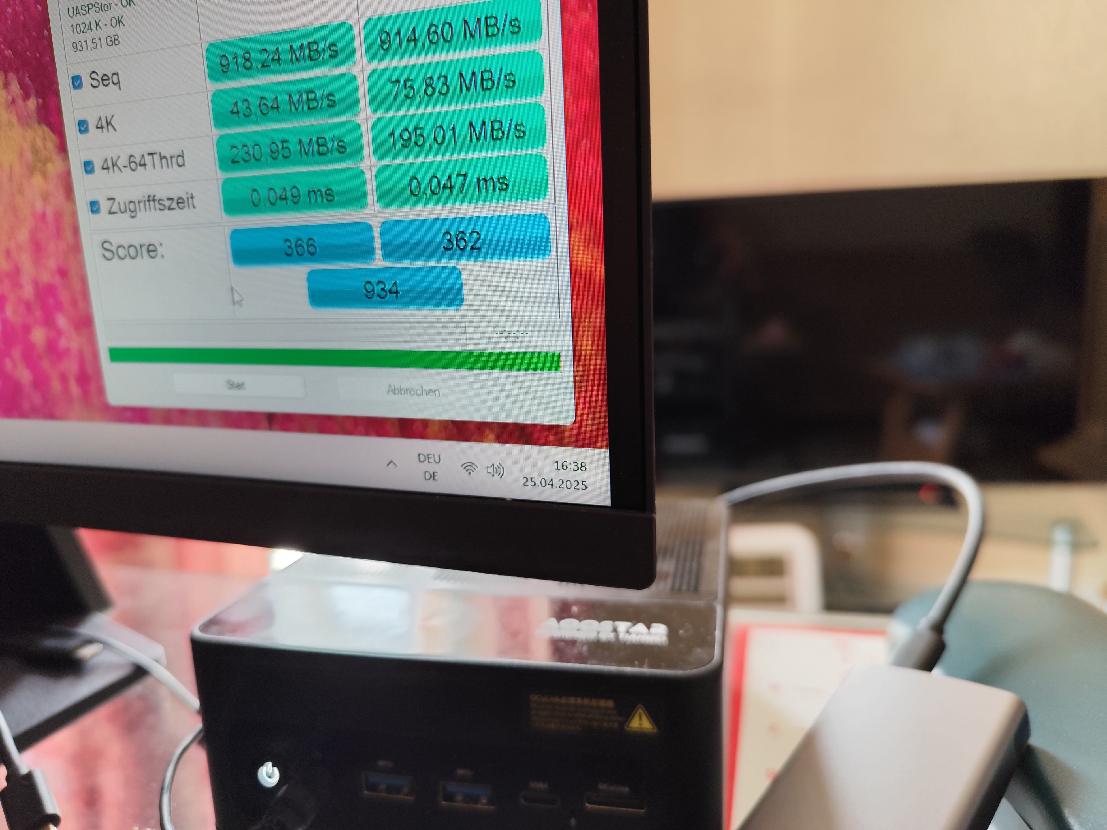

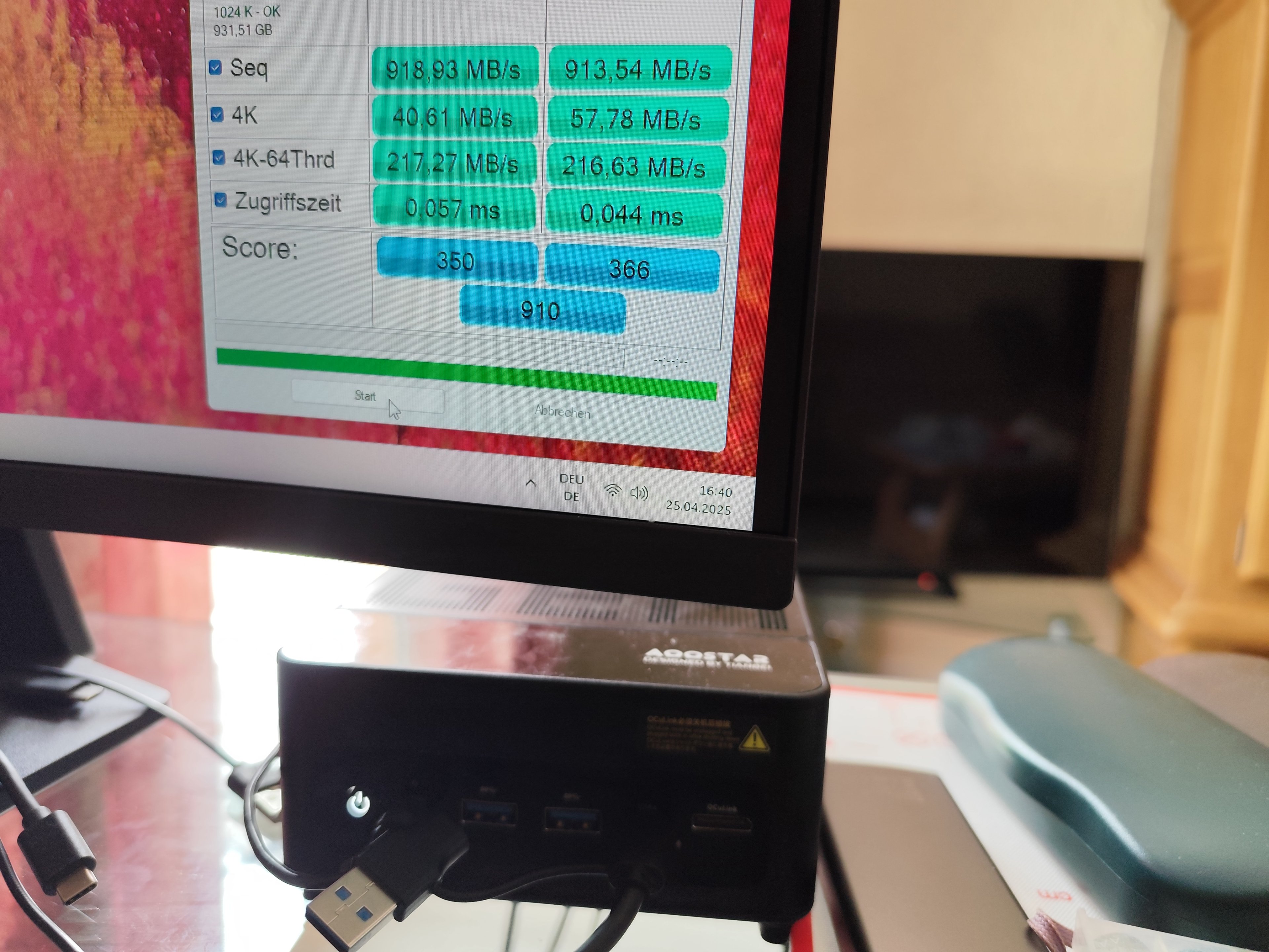

An beiden Ports funktioniert der Test mit AS SSD Benchmark, mit den gleichen Werten.

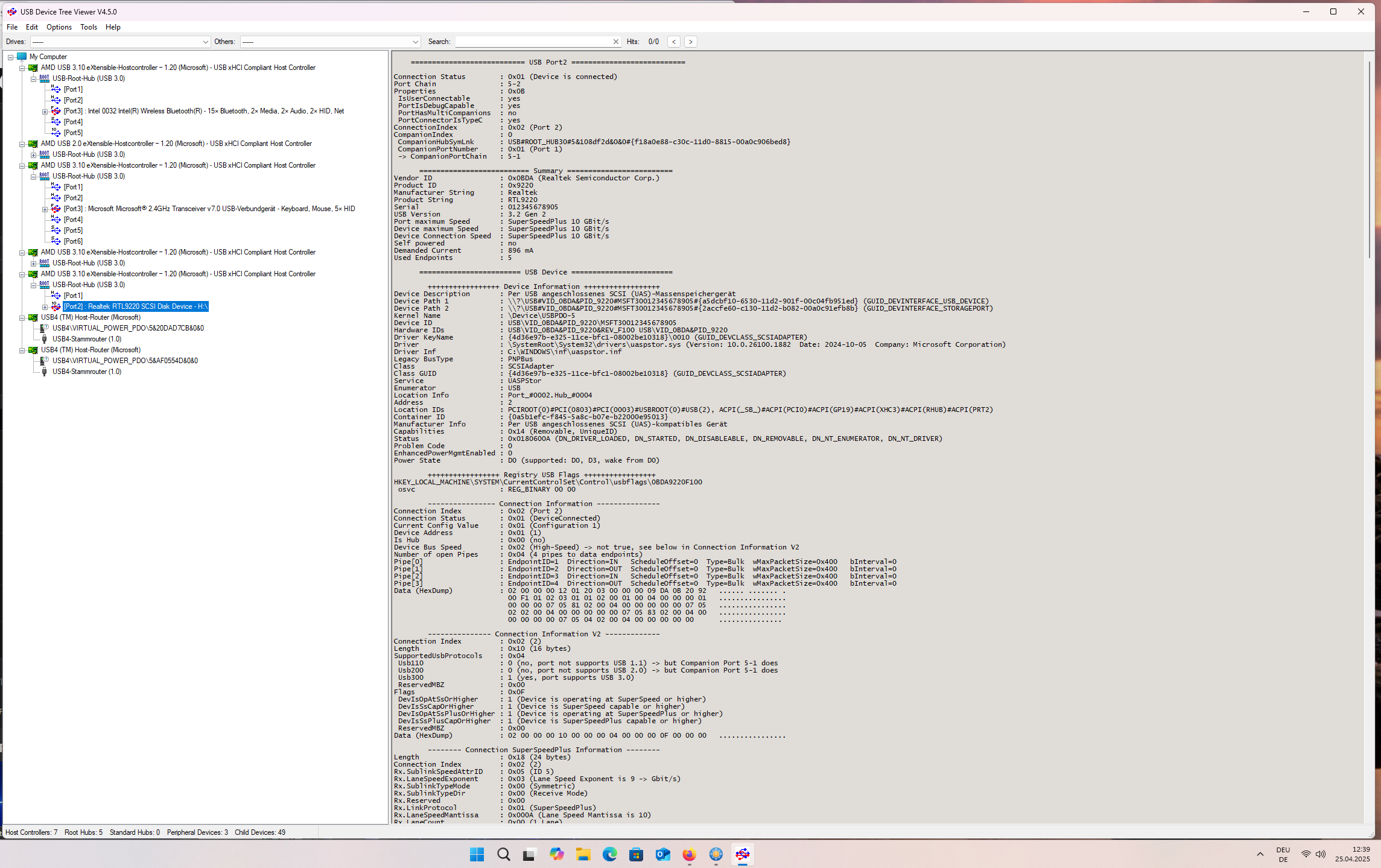

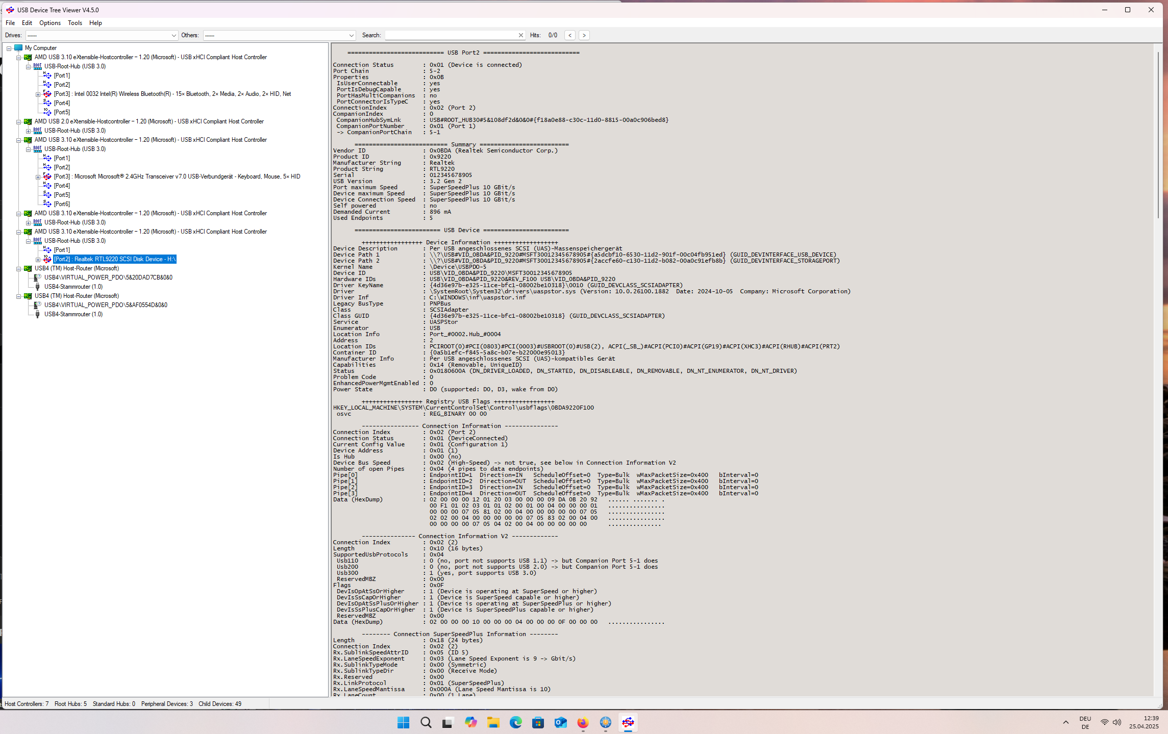

kann schon der richtige port sein
der usb tree reflektiert nicht die physikalischen ports sondern die interne zuordnung im controller bei usb 2 geräten landet dann unter einem usb 2 baum auch wenn man keine usb 2 ports hat
zumindest unterm linux bei lsusb so und manchmal verwirrend, screenshots des windows tool scheinen in die ähnliche richtung zu gehen
hast du denn eine anwendung wo es ins gewicht fällt? die benchmark werte sehen ja nicht schlecht aus. vom benchmark abgesehen wann merkst das überhaupt jemals im alltag ...
