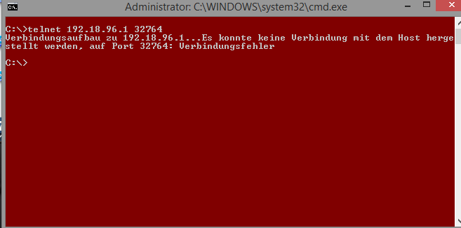

Du kannst einmal testen ob dein Router von außen (Internet/WAN) auf den Port 32764 reagiert/lauscht,
das kannst du eben beispielsweise über http://www.heise.de/security/dienste/portscan/test/go.shtml?scanart=1 oder http://www.router-backdoor.de/ oder über einen anderen Port scanner machen, der in der Lage ist auf den Port 32764 zu scannen.
Dann kannst du testen ob dein Router von "innen"/intern, sprich aus dem lokalen Netz (LAN) auf den Port 32764 reagiert, mittels Telnet.
Da Microsoft den Telnet Client standardmäßig deaktiviert hat, ich glaube ab Vista ist das so, musst du diesen zuerst aktivieren.
Wie? -> http://support.microsoft.com/kb/978779/de
Dann rufst du die Eingabeaufforderung (cmd.exe) auf und gibst
ein. Die IP 192.168.0.1 (Adresse) steht hier nur als Beispiel. Die musst du durch die IP (Adresse) deines Routers ersetzen.telnet 192.168.0.1 32764
Falls du diese nicht kennst, kannst du in der Eingabeaufforderung:
ipconfig
eingeben. Hier sollte dann Standardgateway mit der IP Adresse stehen

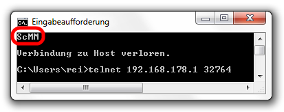

@tor_sten11

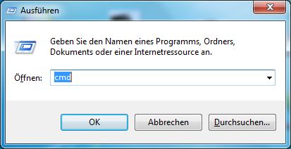

Unter windows gibt es mehrere Möglichkeiten. Eine davon:
Öffne mit "WINDOWS+R" [Die Windows Taste drücken und die Taste R] das Dialogfeld "Ausführen" und gib cmd.exe ein.
oder
telnet 10.0.0.138 32764
oder
Je nach dem wie die IP Adresse deines Routers lautet, standardmäßig sollte sie bei einer FritzBox 192.168.178.1 lauten.
Das bedeutet du kopierst diese Zeile:
und zu guter Letzt:
Die FritzBoxen sind generell nicht betroffen, aber wer weiß, beim nächsten Mal ...
oder
oder
machst mit der Maus einen Rechtsklick in den schwarzen Bereich der Eingabeaufforderung (cmd.exe /siehe zweites Bild oben) und wählst einfügen aus. => ENTER Taste.telnet 192.168.178.1 32764
Vorab testet der Netzwerkcheck, ob Ihr System auf Ping-Anfragen (ICMP: "Echo Request") antwortet.
Ihr System antwortet auf ICMP-Pakete.
Das ist das normale Verhalten eines Systems ohne vorgeschaltete Firewall. Da von diesen Ping-Anfragen keine direkte Gefahr ausgeht, müssen Sie das nicht ändern. Allerdings können Angreifer damit sehr einfach feststellen, dass die Adresse gerade benutzt wird, sie also ein potenzielles Opfer gefunden haben.
http://www.heise.de/security/dienste/Allgemeines-475216.html
und zu guter Letzt:

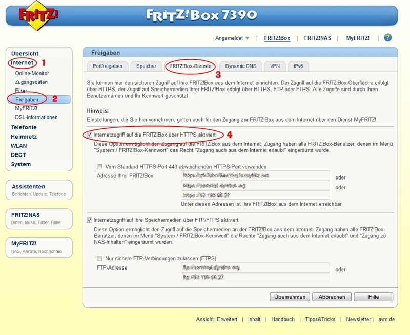

Fernwartung für die Router Benutzeroberfläche aktiviert? Du kannst ja einfach mal versuchen, auf den Webserver zuzugreifen: ruf einfach die Adresse https://ip auf, wobei du IP durch die IP-Adresse ersetzt, die du auch im Heise-Test angegeben hast.desnatavo schrieb:Beim Heise Router Scan kam bei mir raus, dass Port 443 (Webserver) offen ist. Ich habe doch gar keinen Webserver?
Simpson474
Fleet Admiral
- Sep. 2006
- 12.826
Die FRITZ!Box gibt die Oberfläche nur frei, falls dies explizit in so konfiguriert wurde.
desnatavo schrieb:Das ist die Fritzbox Oberfläche, ist ja komisch!?
Wenn du diese Funktion nicht brauchst, kannst du sie deaktivieren
bzw.
http://www.avm.de/de/Service/Service-Portale/Service-Portal/Praxis_und_Tipps/14762.php
Über die Fernwartungs-Funktion können Sie den sicheren Zugriff aus dem Internet auf die Benutzeroberfläche der FRITZ!Box erlauben. So können Sie sich beispielsweise von Freunden oder Bekannten bei der Konfiguration Ihrer FRITZ!Box helfen lassen, ohne dass diese dafür extra vor Ort sein müssen. Zum Schutz vor unbefugtem Zugriff ist die Fernwartung der FRITZ!Box nur über verschlüsselte HTTPS-Verbindungen (Hypertext Transfer Protokoll Secure) und nach Eingabe von Benutzername und Kennwort möglich.
