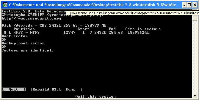

Hi,
nachdem ich Write mit y bestätigt hab kommt dieses Bild: (Im Anhang)
Was soll ich hier machen?

Der Bootsektor wird OK angezeigt.
Daher brauchst du dort normal nichts machen.
Bestätige einfach mit Quit.
Beende Testdisk auch jeweils mit Quit.
Starte neu und überprüfe das Ergebnis.
Die Geometrie der Partition wird nicht richtig angezeigt.
Ist der Wert 7.
Wenn es Probleme geben sollte, kann man die Partition über a (add) manuell eingeben.
Dann müßtest du evtl. den Bootsektor neu schreiben.
Ist aber nicht ungefährlich.
Achte auf chkdsk.
Teile es mit.
Viele Grüße
Fiona
