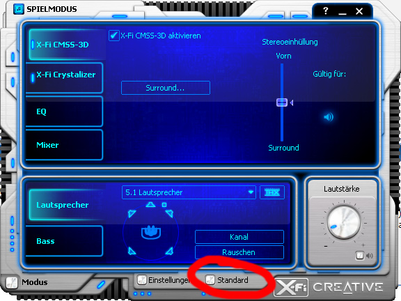

Ansonsten kannst du auch folgendes mal probieren: zieh alle Stecker vom CEM-Sub ab, dann steck nur das Kabel für Vorne-Links/Rechts an. Das Ende steckst du in dein Handy/MP3-Player/Whatever. Dann spiel Musik. Sollte dann Bass kommen, ists wohl eher eine Software-Panne. (edit: bei mir hilft es oft, die Soundkarte "zurückzusetzen" über die Creative Console. Wenn man da unten auf "Standard" drückt und man dann alle Einstellungen wieder per Hand auf die normalen Werte setzt, hat das schon oft Probleme gelöst. Der Treiber bzw. die Karte scheint sich manchmal zu verschlucken ;) (edit: aufpassen, die "Standard"-Lautstärke ist sehr laut.... nicht dass es dir dann beim testen um die Ohren bläst xD)

Dann ist es defintiv ein Software-Problem. Schon die Einstellungen zurückgesetzt (und wieder neu eingestellt) wie oben beschrieben?

Als Ursache für das "plötzliche" nicht-mehr-funktionieren hab ich schon Mal ein oder zwei Spiele ausfindig machen können (ich denke es war Spore und ein Anno-Titel die das Problem bei mir verursacht haben). Die verbiegen da wohl einiges, was man nicht sieht. Dann hilft hinterher nur ein Zurücksetzen über den Treiber.

Hab ein paar mal den Modus gewechselt und wie du beschrieben hast dann auf "standard" alles zurück gesetzt und dann alles per Hand wieder so wie ich es haben will eingestellt. Und es klappt! Auch wenn der Stecker drin ist! Sound ist wieder super und alles läuft! Perfekt!
