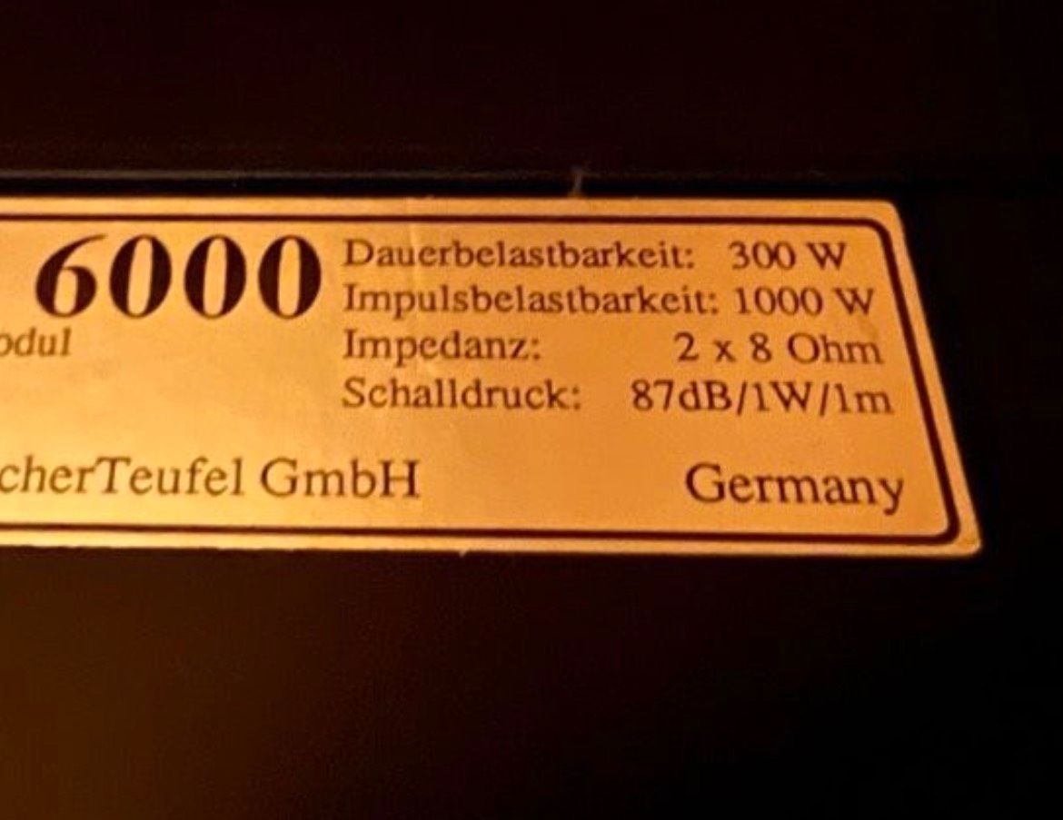

du hast vermutlich den S6000 SW angesehen - aktuelles model aktiv. der M6000 ist ein referenz system aus den frühen 90ern und passiv

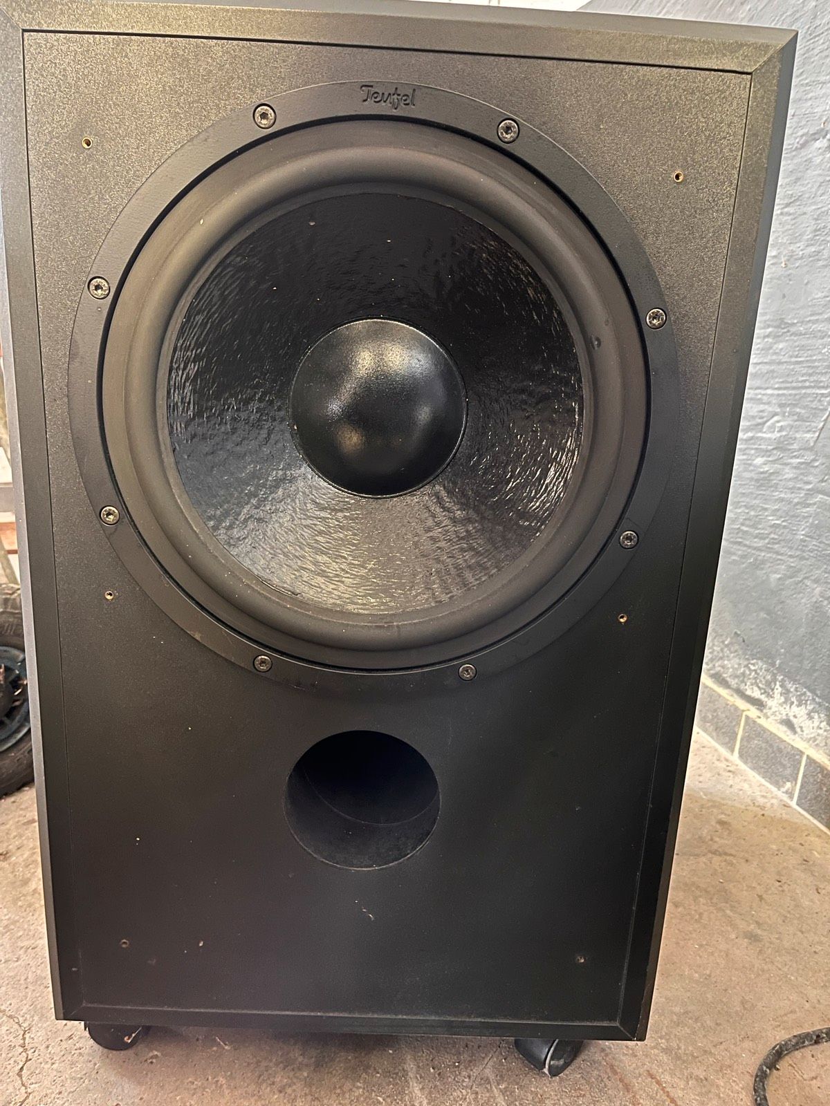

Moin du hast den mk2 da sind meines Wissens keine isophon Treiber verbaut. Die legendären wären die mk1 ich habe den z.b stehen der Unterschied ist alleine der Treiber an sich meiner hat auf allen Seiten Kanten hier ein Bild.

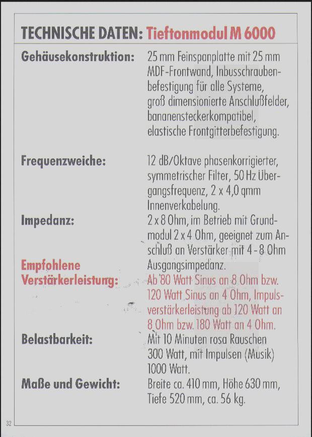

Ich stimme darkdevil2 zu, die Gen1 des M6000 hat die Isophone PSL320/400 eingebaut und auch die "enormen" Frequenzweichen - Luftspulen so groß und schwer wie "Backsteine".
