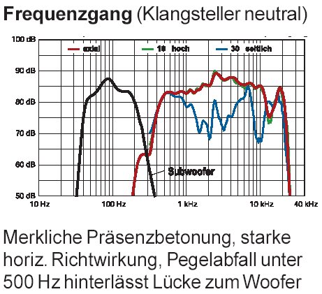

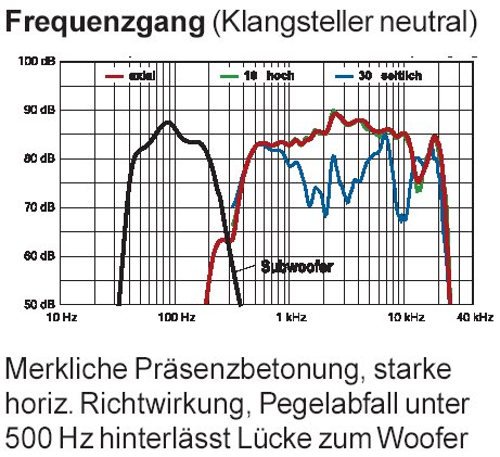

zur kurve: +-4dB nich schlecht, ich hab da irgendwie was anderes in erinnerung gehabt
und wabbelbass lässt sich ned aus soner kurve lesen, denn diese kurve geht den reinen frequenzgang an, das muss man sich selber anhöhren
Und der Basssound ist einfach zu wummerig. Evtl. Geschmacksache, ich mag eher klare harte trockene Bässe.
wenn du sowas willst, sollteste nach subwoofern mit harter aufhängung ausschau halten und nich nach son wabbeldingern mit gummisicke, wie die gerne verbaut werden, leider..

Okay, ich muss sagen, dass der Freuquenzgang tatsächlich nicht so schlimm aussieht, wie ich ihn mir vorgestellt habe. 4-5 db Sprünge im Frequenzgang sind zwar nicht wenig, aber tatsächlich besser als ich es den Lautsprechern zugetraut hätte. Mit meinen 150 Hz geschätzer unteren Grenzfrequenz bei den Satelliten hatte ich sogar ganz gut gelegen (siehe Seite 1). ;)
Allerdings bleibt das Problem des Frequenzloches bei niedriger Übernahmefrequenz des Subwoofers. Alles über 100 Hz ist nun einmal zu ortbar (bei einem Sub). Um hier sauber "ankoppeln" zu können, müste der Sub bis ca. 140-150 Hz mitspielen. Das ist aber aufgrund der Ortbarkeit nicht möglich. Ideal wäre bei einem Sub eher 70-90 (bei kleinen Lautprechern. Übrigens finde ich es eher dürftig das dem Sub schon bei etwa 50 Hz die puste ausgeht, trotz Bass-Reflex. Ich wette man bekommt hier ab etwa 60 Hz schon ordentlich Luftgeräusche aus dem Bass-Reflex-Kanal zu hören, besonders da dieser auch noch unter dem Sub verbaut ist.
Nächstes Problem is die fehlende Steifigkeit der Membrane. Dadurch ist es , wie hier schon erwähnt worden ist, nicht wirklich möglich saubere und schnelle Bässe zu bekommen. Die Membrane hat ausserdem einen bestimmt viel zu kleinen maximal möglichen Hub, und ständig mit eigenbewegungen (Verbiegung) zu kämpfen. Sauberkeit ist sicherlich etwas anderes. Diese Probleme sollten aber erst bei höheren Lautstärken problematisch werden.

zur moralischen unterstützung von Darksim der frequenzgang eines bose companion 5 (quelle: ebenfalls stereoplay 2/2007):

zur moralischen unterstützung von Darksim der frequenzgang eines bose companion 5:
Ja, sehr gut. Die Donauwellen von Bose bringen mich immer wieder zum schmunzeln. ;) Hier hat die Stereoplay es ja richtig gemacht. Wohl ein brauchbarer Frequenzgang dem man wohl auch gleuben schenken darf. Nicht immer gibts für Böse Bose Lob...
