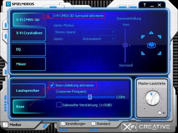

Siehe angehangenes Bild...die roten Markierungen!
1. Im Treiber deiner X-FI must du die Bassumleitung aktivieren.
2. X-FI CMSS 3D aktivieren. Dann mit den Einstellungen darunter bissel experimentieren wann dir der Sound besser gefällt.
Zu 1. : Kann ich nicht da die Win7 Treiber von Creative sich lediglich darauf beschränken, dass die Karte überhaupt läuft. Habe allerdings was von Inoffiziellen Win7 Treibern aus der Community gehört, werde das eventuell mal ausprobieren.
Zu 2. : Hab ich gemacht. Bei Stereo-Xpand bleiben aber VL und VR stumm. Dafür laufen VM sowie HL und HR. Die hinteren allerdings ziemlich leise. Der Subwoofer bleibt weiterhin stumm.

Wenn du auch die X-FI hast, dann aktivier wie auf den Bild oben zusehn ist die +15dB Subwoofer Anhebung.
Also in zwischen hat Creative die meisten Einstellungen auch unter Win 7 hinbekommen. Wenn's bei dir nicht geht, dann hast du wohl nur den Treiber installiert. Lad dir bei Creative den "Creative Konsole starter 2.61.09". Damit kommst du an die Einstellungen vom Subwoofer ran.
Statt Stereo-Xpand solltest du lieber Stereo-Surround probieren und die Stereoeinhüllung auf 50% stellen.

1. Wenn du die PCIe version der X-FI hast sollte es keine Probleme geben.
2. VL/VR ist VORNE rechts/links. Die können nich stumm bleiben O.o denn Stereo-Xpand ist nur eine "erweiterrung" des Sounds auf die hinteren Boxen um den Sound räumlicher zu machen wobei aber die hinteren Lautsprecher NICHT herauszuhören sein sollen. Sprich der Haupt Stereosound kommt weiterhin von vorne. Spiel mal mit dem Schieberegler rechts ein bishen rum.
Nur wenn du anstatt Stereo-Xpand -> Stereo-Sourround wählst, wird der Stereo Sound auf die hinteren Boxen gespigelt wieder gegeben. Der Schieberegler stellt dann nur ein welches Stereo Boxenpaar = vorne oder hinten lauter wiedergibt um "deine" Position im Raum besser zu bestimmen. Damit für dich der Sound zwischen vorne und hinten gleichmäßig laut ist. Somit wäre es möglich das die vorderen zu leise wären bei dir wenn der Regler zuweit unten steht.

Danke jetzt funktionierts! Also das Signal von VL und VR gibt er jetzt auch auf HL und HR sowie gemischt auf den Center. Wie ist das nun aber bei 5.1-Quellen? Wenn er dann auch weitehin die VL/VR-Signale an die anderen weiter gibt wäre es ja Sinnvoll noch ein Profil ohne CMSS 3D anzulegen. Und wie ist das mit der Bassumleitung? Sollte die auch bei 5.1-Quellen aktiviert bleiben?

Bei 5.1 Quellen funktioniert mit CMSS 3D auch alle wie es sein sollte, da brauchst du kein extra Profil und du musst auch am Stereo-Surround nichts drehen. Die Bassumleitung lässt du genau so an. Kannst ja zum Testen z.B. eine DVD abspielen und hören wie es ist.
