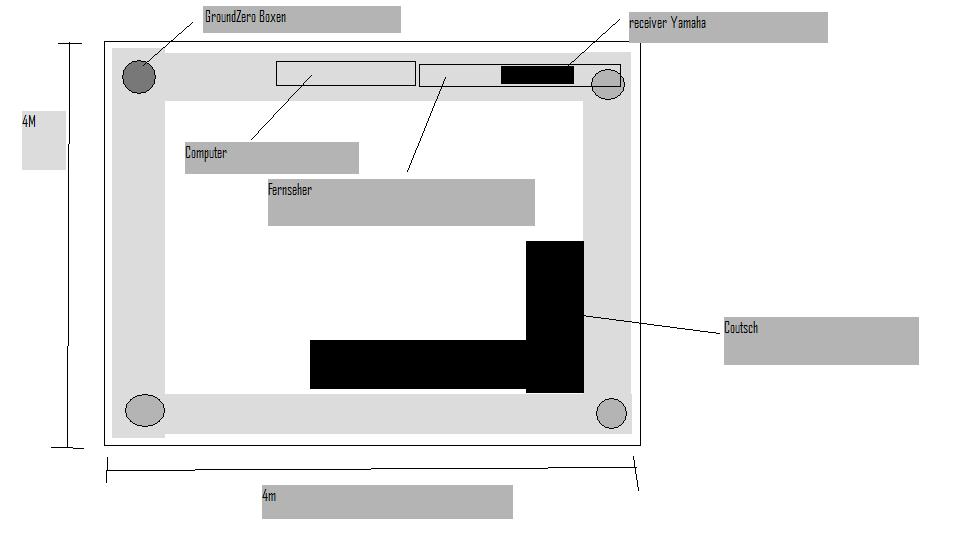

@Funart ja ich hab auto speaker in der decke verbaut in jeder ecke eine aber die sind noch von früher auf surround verbunden und das auch noch verkehrt nicht links rechts sondern vorne hinten ( das wohnzimmer war damals anders eingerichtet)
also normales kupfer kabel 2,5m² müsste reichen für meine 100W Anlage

stimmt es ist unabänderbar
das ganze ist eine holzleiste 30cm breit 7cm hoch und geht rund her rum so wie auf meiner profisorieschen zeichnung
