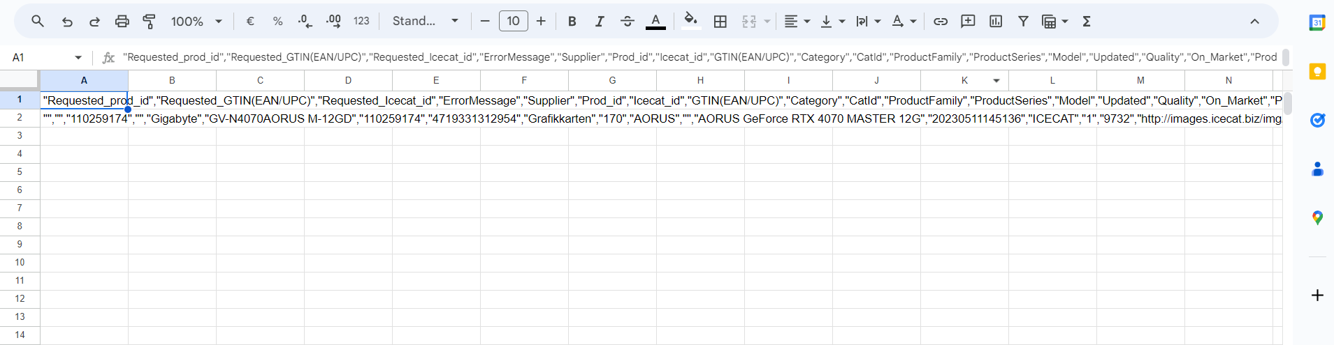

Guten Tag,
ich habe eine Datei als txt welche als in google Tabellen als CSV importiert werden soll.
In der Datei sind alle Werte durch ein Komma getrennt.
Wie das importieren an sich funktioniert weiß ich, allerdings übernimmt er einfach keine Trennung in Form einer Tabelle.
Natürlich habe ich auch eingestellt, dass die Kommas als Trennwert erkannt werden sollen.
(anbei mal ein Bild davon)
Eigentlich müsste er doch jedem Wert ganz normal eine Zelle zuordnen oder nicht?
Habe da auch schon Videos etc. angeschaut in jedem Video erkennt das Programm direkt die Zuordnung und stellt alles schön tabellarisch da.
Freue mich auf antworten.
Danke und Grüße

Klappt hier:
Stell doch mal deine Textdatei zur Verfügung, vielleicht ist da ja irgendein Fehler drin.
Reaktionen: tollertyp

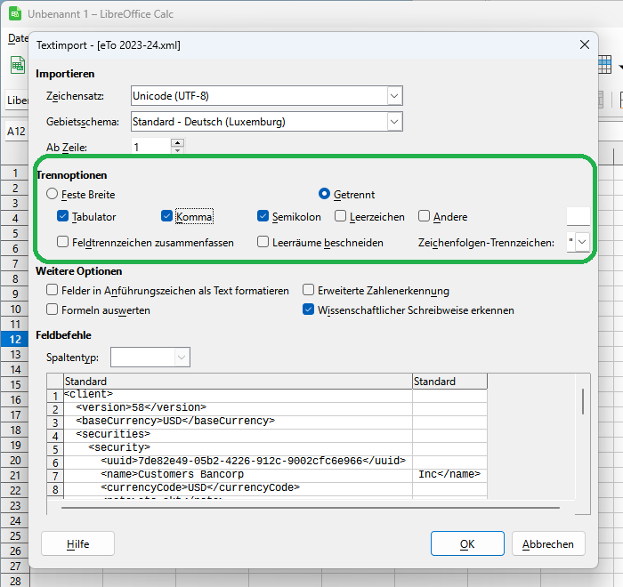

In LibreOffice kann man bei Textimport an verschiedenen Positionen, wie Komma, Semikolon etc., Einstellungen vornehmen.
Such mal ähnliche Einstellungen bei Google Tabellen.
danke für die schnellen antworten.
Datei sieht so aus:
"Requested_prod_id","Requested_GTIN(EAN/UPC)","Requested_Icecat_id","ErrorMessage","Supplier","Prod_id","Icecat_id","GTIN(EAN/UPC)","Category","CatId","ProductFamily","ProductSeries","Model","Updated","Quality","On_Market","Product_Views","HighPic","HighPic Resolution","LowPic","Pic500x500","ThumbPic","Folder_PDF","Folder_Manual_PDF","ProductTitle","ShortDesc","ShortSummaryDescription","LongSummaryDescription","LongDesc","ProductGallery","ProductGallery Resolution","ProductGallery ExpirationDate","360","EU Energy Label","EU Product Fiche","PDF","Video/mp4","Other Multimedia","ProductMultimediaObject ExpirationDate","ReasonsToBuy","Spec 1","Spec 2","Spec 3","Spec 4","Spec 5","Spec 6","Spec 7","Spec 8","Spec 9","Spec 10","Spec 11","Spec 12","Spec 13","Spec 14","Spec 15","Spec 16","Spec 17","Spec 18","Spec 19","Spec 20","Spec 21","Spec 22","Spec 23","Spec 24","Spec 25","Spec 26","Spec 27","Spec 28","Spec 29","Spec 30","Spec 31","Spec 32","Spec 33","Spec 34","Spec 35","Spec 36","Spec 37","Spec 38","Spec 39","Spec 40","Spec 41","Spec 42"
"","","110259174","","Gigabyte","GV-N4070AORUS M-12GD","110259174","4719331312954","Grafikkarten","170","AORUS","","AORUS GeForce RTX 4070 MASTER 12G","20230511145136","ICECAT","1","9732","http://images.icecat.biz/img/gallery/56cb82e2f5fa5f1f3919c9f8a9b8d4a5.jpg","1000x1000","http://images.icecat.biz/img/gallery_lows/56cb82e2f5fa5f1f3919c9f8a9b8d4a5.jpg","http://images.icecat.biz/img/gallery_mediums/56cb82e2f5fa5f1f3919c9f8a9b8d4a5.jpg","http://images.icecat.biz/img/gallery_thumbs/56cb82e2f5fa5f1f3919c9f8a9b8d4a5.jpg","","","Gigabyte AORUS GeForce RTX 4070 MASTER 12G NVIDIA 12 GB GDDR6X","","Gigabyte AORUS GeForce RTX 4070 MASTER 12G, GeForce RTX 4070, 12 GB, GDDR6X, 192 Bit, 7680 x 4320 Pixel, PCI Express 4.0","Gigabyte AORUS GeForce RTX 4070 MASTER 12G. Grafikprozessorenfamilie: NVIDIA, GPU: GeForce RTX 4070, Prozessortaktfrequenz: 2595 MHz. Separater Grafik-Adapterspeicher: 12 GB, Grafikkartenspeichertyp: GDDR6X, Breite der Speicherschnittstelle: 192 Bit. Maximale Auflösung: 7680 x 4320 Pixel. DirectX-Version: 12 Ultimate, OpenGL-Version: 4.6. Schnittstelle: PCI Express 4.0. Kühlung: Aktiv, Anzahl Lüfter: 3 Lüfter","","http://images.icecat.biz/img/galler.../gallery/9213257a396703b02da5009cc7e2ebc4.jpg","1000x1000|1000x1000|1000x1000|1000x1000|1000x1000|1000x1000|1000x1000|1000x1000|1000x1000","||||||||","","","","","","","","","Prozessor","Grafikprozessorenfamilie: NVIDIA","GPU: GeForce RTX 4070","Maximale Auflösung: 7680 x 4320 Pixel","CUDA: Ja","Prozessortaktfrequenz: 2595 MHz","CUDA-Kerne: 5888","Prozessor-Boost-Taktfrequenz: 2475 MHz","Maximale Displays pro Videokarte: 4","Speicher","Separater Grafik-Adapterspeicher: 12 GB","Grafikkartenspeichertyp: GDDR6X","Breite der Speicherschnittstelle: 192 Bit","Speicherbandbreite (max.): 21 GB/s","Anschlüsse und Schnittstellen","Schnittstelle: PCI Express 4.0","Anzahl HDMI-Anschlüsse: 1","Anzahl DisplayPort Anschlüsse: 3","HDMI-Version: 2.1a","DisplayPorts-Version: 1.4a","Leistungen","TV Tuner integriert: Nein","DirectX-Version: 12 Ultimate","OpenGL-Version: 4.6","Dual-Link-DVI: Nein","NVIDIA G-SYNC: Ja","Design","Kühlung: Aktiv","Kühltechnik: GIGABYTE WINDFORCE 3X","Anzahl Lüfter: 3 Lüfter","Formfaktor: Full-Height/Full-Length (FH/FL)","Beleuchtung: Ja","Produktfarbe: Schwarz","Leistung","Min. Systemstromversogung: 700 W","Zusätzliche Stromanschlüsse: 1x 16-pin","Gewicht und Abmessungen","Tiefe: 342 mm","Höhe: 70,6 mm","Breite: 153 mm","Verpackungsdaten","Verpackungsart: Box"
Hat problemlos geklappt:
Selektierte Daten in A1 einfügen:
Daten > Text in Spalten aufteilen, Trennzeichen "Automatisch erkennen":
Ist nur eine Header- und eine Datenzeile.
Eigentlich hatte ich um die Datei und nicht den Inhalt gebeten. :)
Eventuell wurde deine Textdatei in einem Format gespeichert, womit Sheets nicht richtig klar kommt.
Wenn ich den Inhalt in eine Textdatei mit UTF-8 Encoding und CR LF am Ende speichere, klappt der Import zumindest ohne Probleme.
Datei gibt es in dem Sinne nicht, mir wurde vom Dienstleister nur dieser Text Strip ausgegeben.
Habe mir es eben dann als txt. Datei gespeichert.

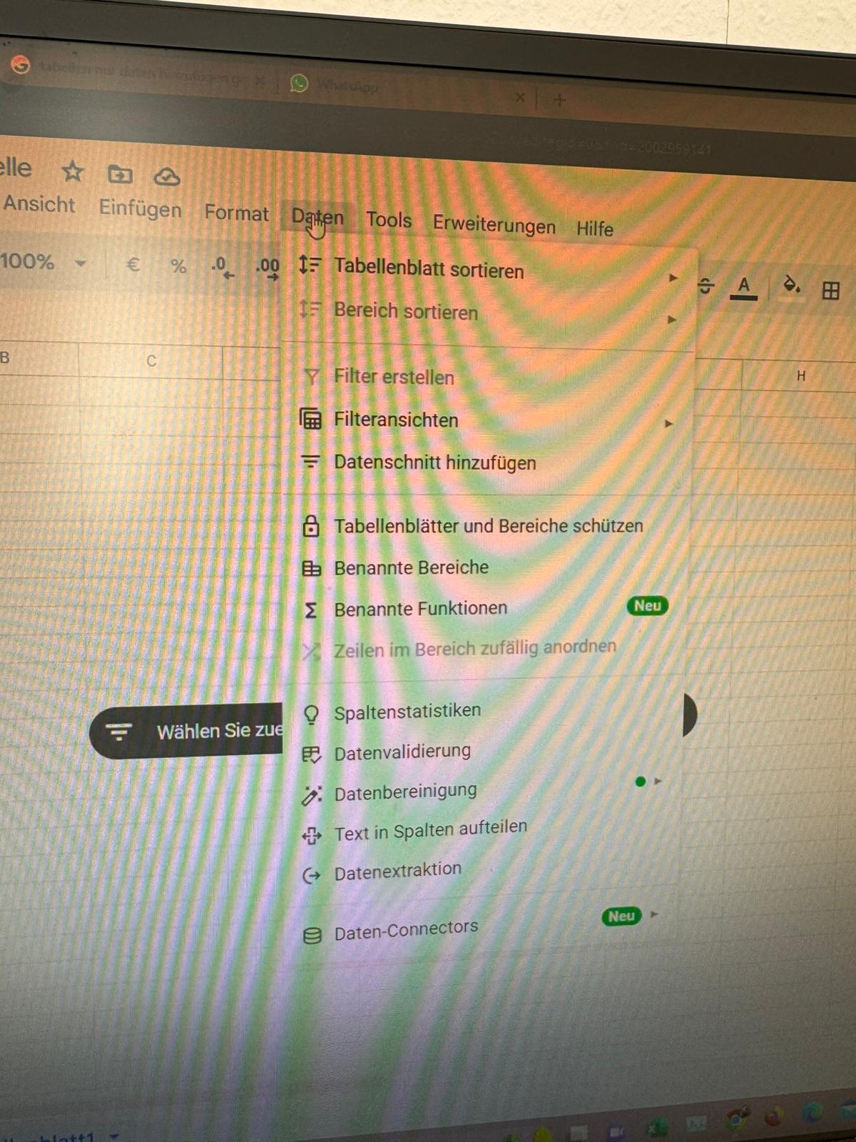

Leider finde ich unter Daten nicht die Option "Nur Werte einfügen."
@N00bn00b​
Sorry, das gibt es dort tatsächlich nicht. Einfach den Text selektieren, und dann in A1 pasten, habs in meinem Beitrag geändert.

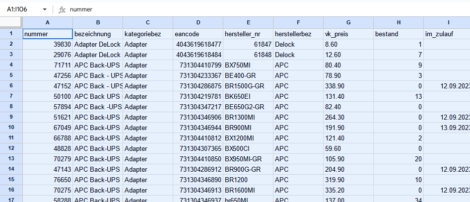

Nein also das funktioniert bei mir nicht.
Hatte es vorhin hinbekommen, also alles gut.
Jetzt habe ich aber folgenden Skript der sich nicht Ordnen lässt, obwohl ich als Trennzeichen "Komma" angegeben habe.
Könnt euch das ja falls ihr wollt mal anschauen:
nummer,bezeichnung,kategoriebez,eancode,hersteller_nr,herstellerbez,vk_preis,bestand,im_zulauf

Auch das ging problemlos:
Wichtig: Nach dem pasten die ganze Spalte A markieren:
Dann wieder "Text in Spalten aufteilen":

Nun stehe ich vor der Herausforderung zwei CSV Dateien zusammenführen zu müssen.
In einer Datei sind EAN, Titel, ID, Preis enthalten
In der anderen ebenfalls EAN, Titel, Bilder, Produktbeschreibung usw.
Diese daten müssten der EAN zugeordnet werden, also das z.B die Bilder (die ja einer EAN zugeordnet sind) dann eben in der anderen der Datei genau dieser EAN und dem Preis der zu dieser EAN gehört zugeordnet wird.
