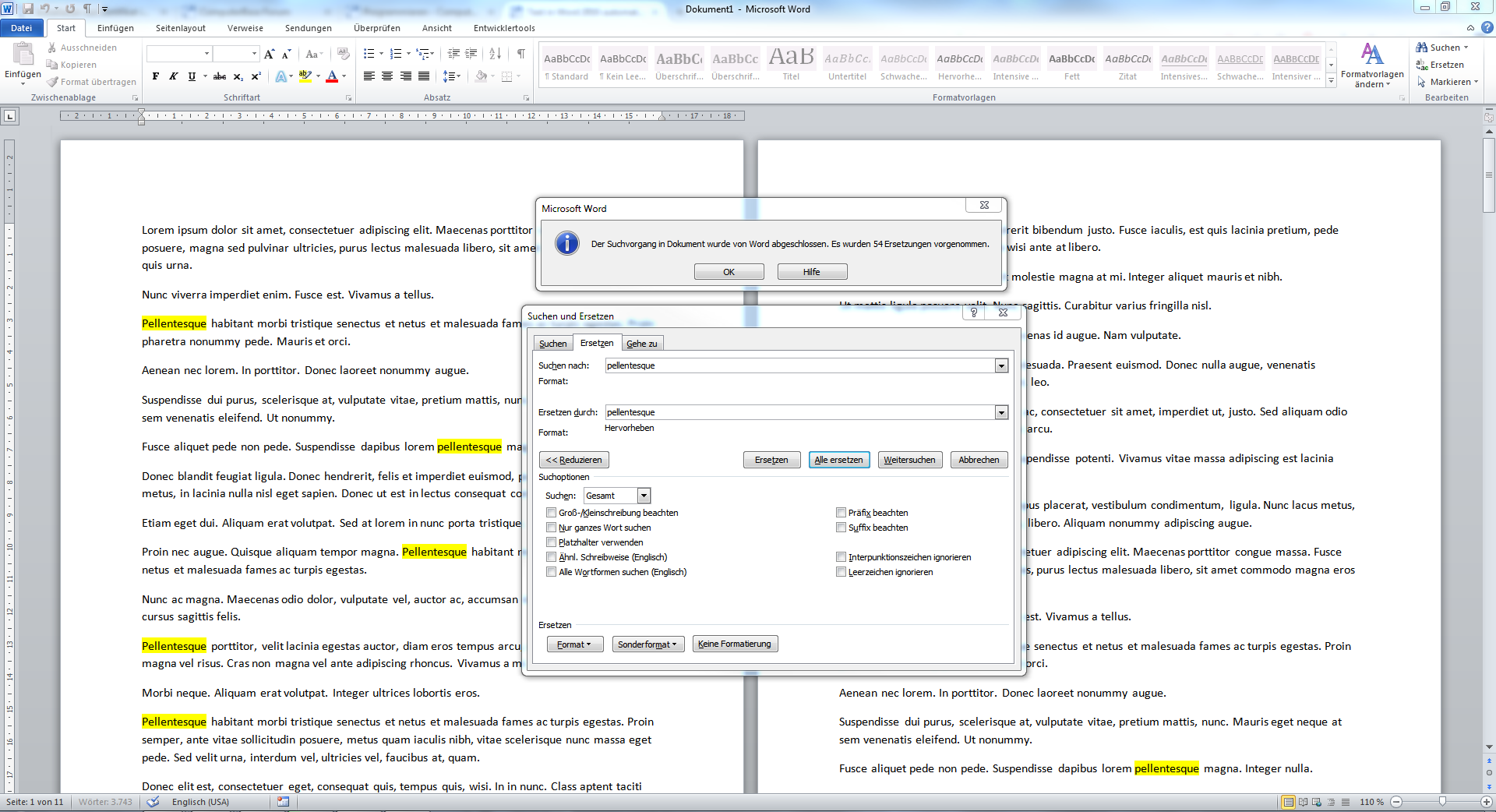

yxcvbs Lösung funktioniert bei mir wunderbar. Woran genau haperts denn bei dir?
