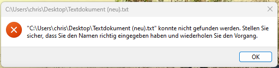

Hallo, seit gestern kann ich keine Textdateien mehr mit dem Editor öffnen. Es erfolgt immer der Fehlerhinweis (siehe Screenshot). Der Fehler erfolgt bei allen Textdateien unabhängig von der Partition. Ich kann allerdings diese Textdateien verschieben und auch löschen. Die Textdateien lassen sich auch mit MS Word, OpenOffice Writer oder mit WordPad öffnen, was allerdings alles umständlicher ist. Unter installierten Apps habe ich den Editor bereits repariert bzw. zurück gestezt, was allerdings nicht hilft. Bei Rechtsklick auf die Textdateien unter Eigenschaften / Sicherheit habe ich auch vollen Zugriff. Einen Virenscan habe ich durchgeführt.
Für jeden weiteren Lösungsvorschlag bin ich dankbar.
VG Tim

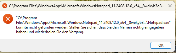

@Sandro_Suchti: Das habe ich jetzt gemacht und erhalte den nächsten Fehlerhinweis. Ich bin zwar kein PC-Profi, aber das sieht so aus, als ob das Programm bzw. die App gelöscht wurde!? Ich verstehe nur Bahnhof, da der Texteditor bei Windows doch automatisch mit dabei ist...!?
Sieht so aus, als wäre was mit Notepad nicht in Ordnung.

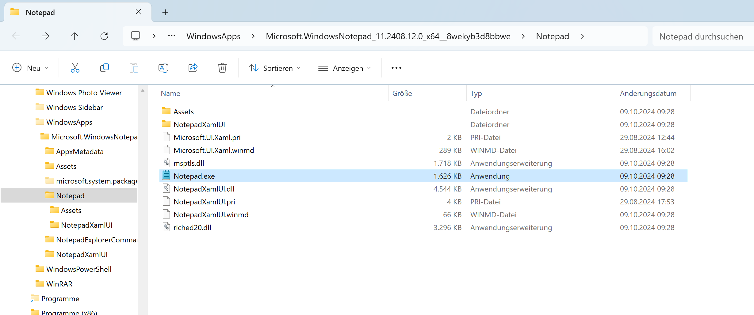

Hier liegt Notepad.exe bei mir:
C:\Program Files\WindowsApps\Microsoft.WindowsNotepad_11.2408.12.0_x64__8wekyb3d8bbwe\Notepad
Deckt sich auch mit dem Text in deinem Screenshot. Kannst du da im Explorer mal rein?
Und wenn nicht, dann wenigstens in C:\Program Files\WindowsApps?

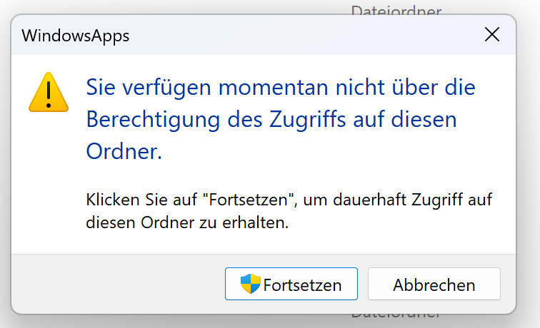

Der Zugriff auf den Ordner WindowsApps wurde mir verweigert, aber er ist zumindest vorhanden. Irgendwelche Bereinigungstools benutze ich nicht. Ich habe gestern nur an meinen Flugsimulatoren gefummelt (P3Dv4 sowie MSFS2020). Da habe ich aber nur manuelle Änderungen vorgenommen.

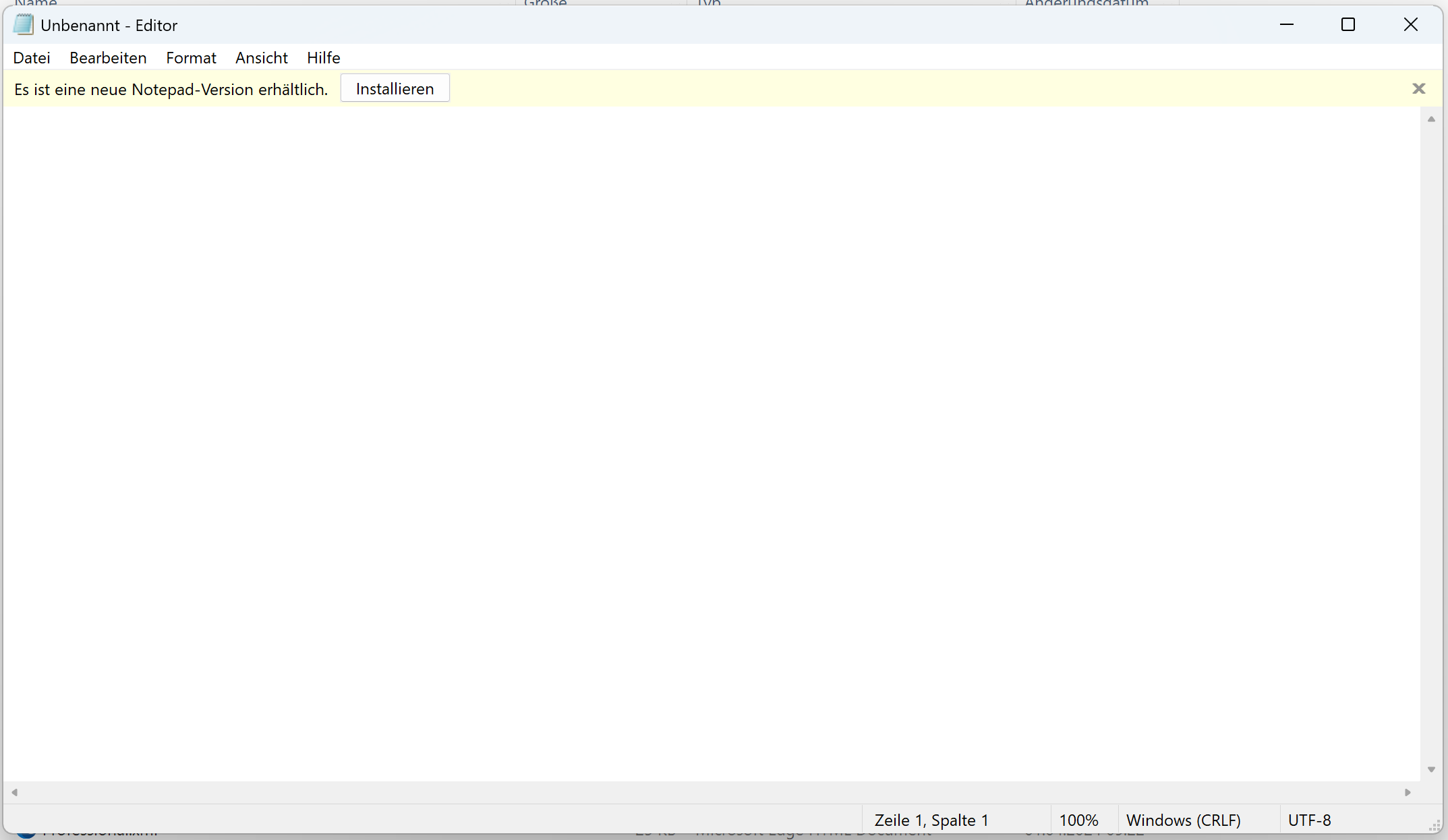

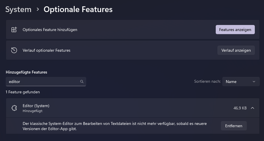

Notepad ist mittlerweile eine MS Store App, wenn installiert.
Sonst wird wohl die System-App genutzt.
C:\Windows\Notepad.exe funktioniert weiterhin noch, verm. genau aus Kompatiblitätsgründen.

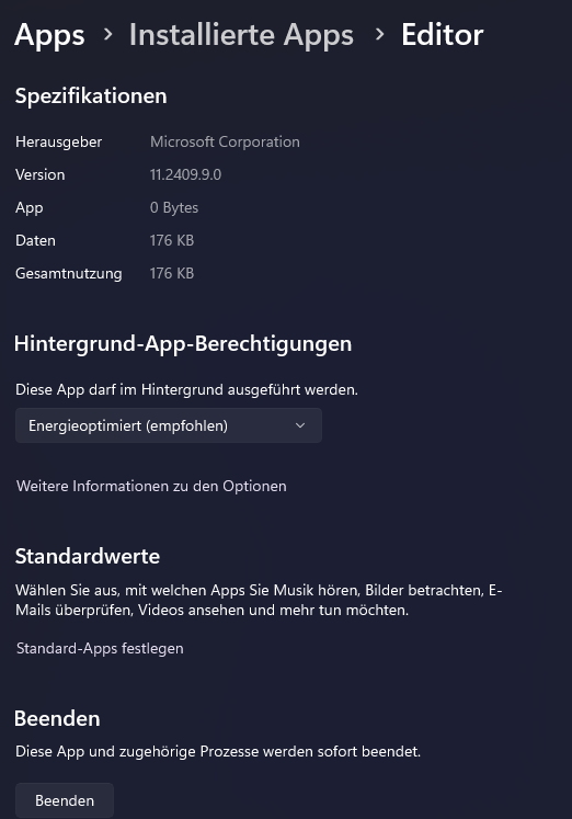

Reaktionen: tollertyp
Ah ja, genau, die Notepad.exe im Windows-Ordner prüft, ob die Store-App da ist.
Mit Store-App wird diese gestartet, ohne öffnet sich das klassische Notpad (bewusst ohne e von mir).
Reaktionen: Aduasen
Guter Hinweis. Notepad.exe liegt bei mir tatsächlich unter C: /Windows. Wenn ich die anklicke, gibt´s den Hinweis, daß er notepad.exe nicht gefunden hat...
Stimmt, war ein extrem guter Hinweis mit C:\Windows... viel besser als DISM oder SFC zu benutzen.
Und dem Problem, dass du auf C:\Program Files\WindowsApps nicht zugreifen kannst, dem würde ich auch nicht weiter nachgehen.
Edit:
Okay, ich nehme das zurück mit dem Zugriff auf den Ordner, weil ich zuerst über den Taskmanager rein bin - auf diesem Weg kommt man da hin.
"Fortsetzen" bringt da nichts.
Via Taskmanager:
Würde dennoch mal DISM und SFC laufen lassen.

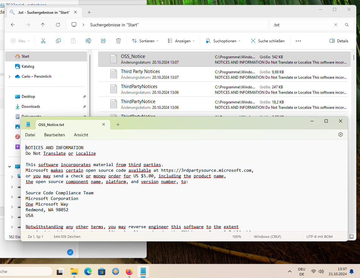

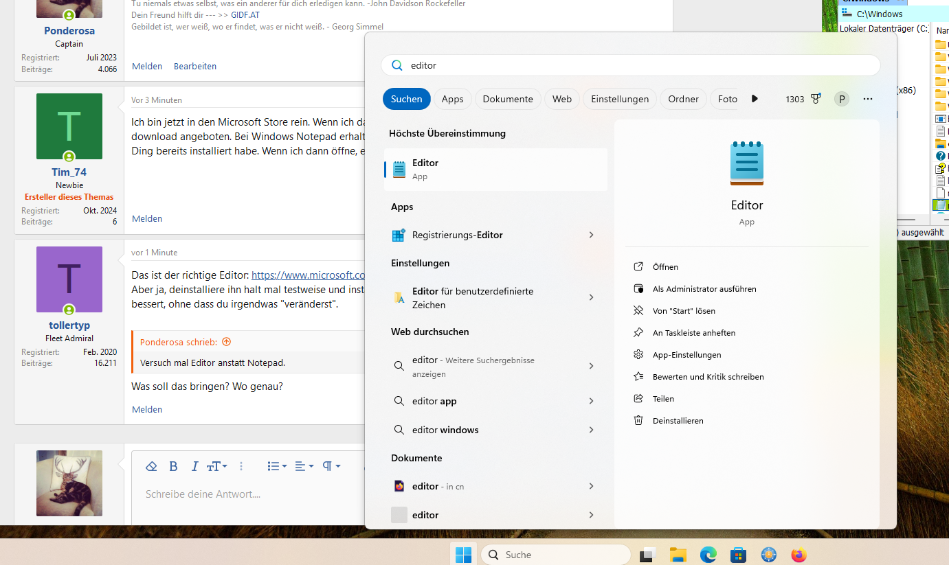

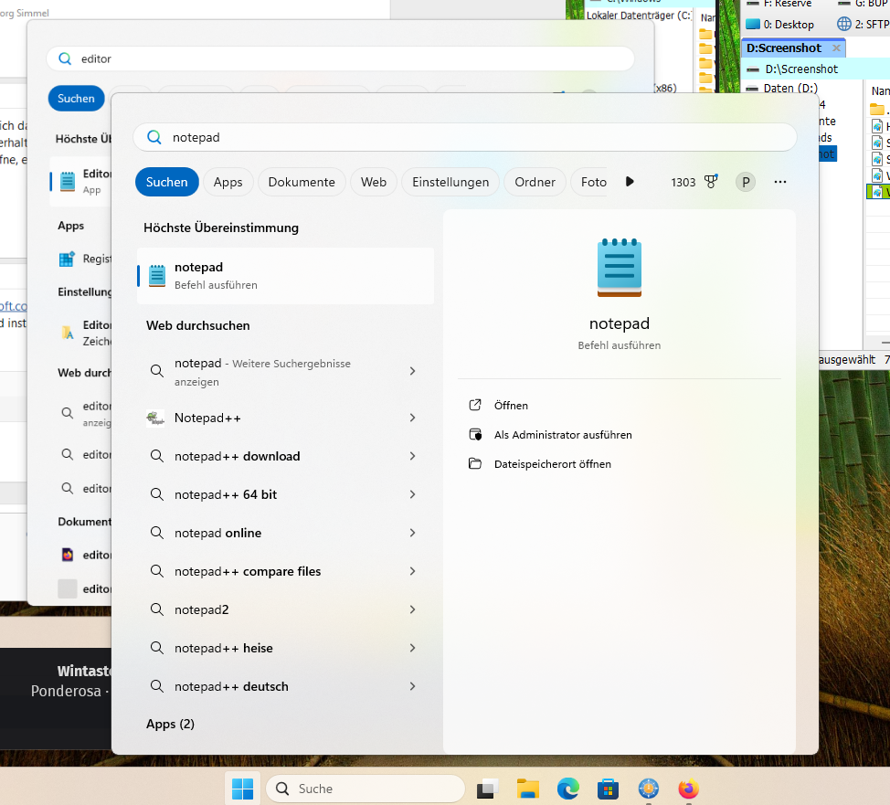

tollertyp schrieb:
Windows taste drücken - Editor eingeben
1 TXT suchen rechtsklick öffnen.png2 Notepad genauso.png3 Wintaste Editor eingeben.png
Geht bei Notepad genauso.
Oder im Editor .txt suchen mit rechter Mauste klick öffnen.
