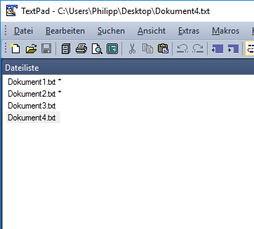

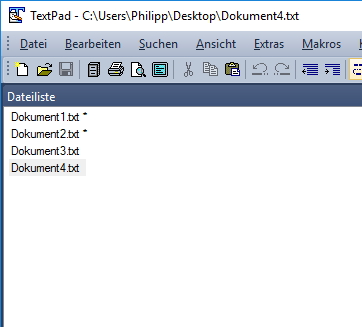

Ist vielleicht etwas umständlich: ersetze in allen Dokumenten den gesuchten Ausdruck durch eine beliebige Zeichenkette. Dann siehst du in Textpad in der Dateiliste alle Dateien, in denen eine Änderung gemacht wurde (also wo etwas ersetzt wurde), mit einem * am Dateinamen (natürlich nichts speichern beim Schließen).
