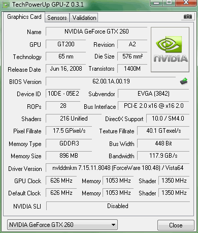

Hallo!
Ich hab nach 2Wochen mal GPU-Z 0.31 laufen lassen.Habe die Superclocked Version mit 216 SPs und eine Texturfüllrate von 40.1 GTexel/s.

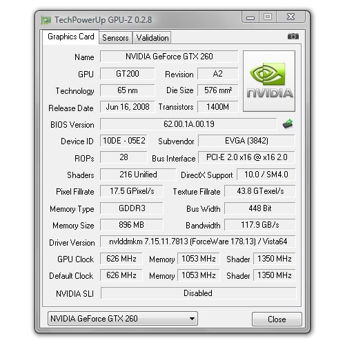

Hier der Screenshot von irgendeinem User mit 43.8 und identischer Karte.
Ich hab mal ein Biosflash gemacht was mit einem Bluescreen endete.Danach wieder Original draufgemacht und alles lief wieder ohne Probleme.
Hat das damit was zu tun?
Grüße Fi

Treiber- und Toolversionen sind nicht ident!
Daher könnte dies auf den veralteten Datenbanken des Tools beruhen.
Ob es mit dem Biosflash zusammenhängt, kann ich dir nicht sagen. Aber die 40,1 GTexel/s sind jedenfalls zu gering.
Probier es vielleicht mit einem zweiten Biosflash.

Ich hab 40.3 mit einer GTX 260 mit 192 Shadern. (Ausgelesen mit GPU-Z v0.3.0
Es liegt an der GPU-Z Version.

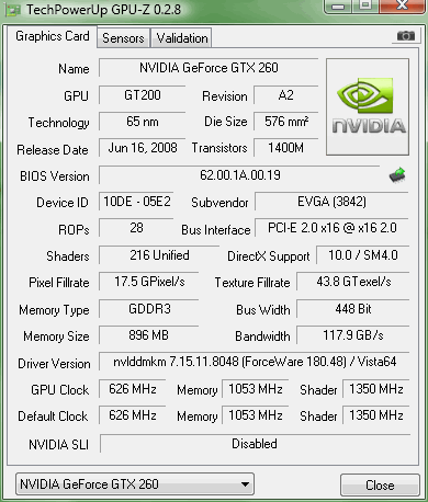

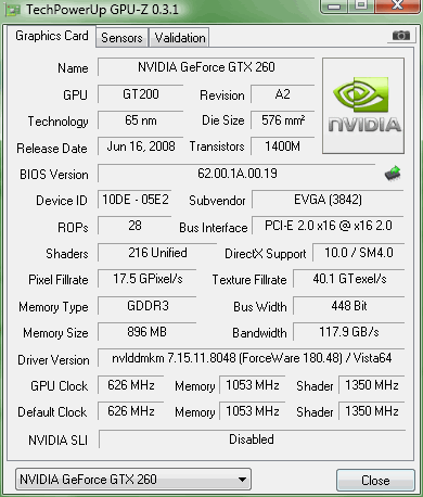

@Freezer,mach mal mit der 0.3.1 einen Screen bitte.
Screens von der Version 0.2.8 und 0.3.1
Liegt echt an der Version. *Durchatmen*

Mit der Version 0.3.1 zeigt mir GPU-Z "nur noch" 41,5 statt 45,4 GTexel/s an.
Weiß jemand, wie man diesen Wert berechnet?
Anzahl TMU*Takt
Also 36,9 GTexel/s für 192SP Version und 41,5 für die neue.
Okay! Dann wirds ja doch "richtig" ausgelesen... mit 0.3.0 hatte ich 40.3 und mit 0.3.1 nur 36.9
