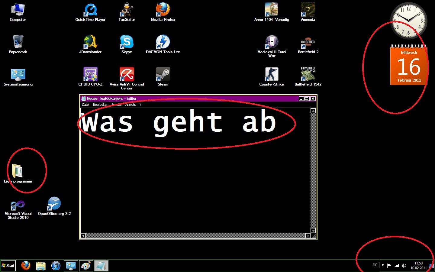

ich habe festgestellt, dass ich in letzter Zeit ein stark verwischtes Bild habe. Besonders bei Texten fällt der Effekt auf. Ich hoffe man kann das im angehängten Screenshot erkennen.

Also am Screenshot ist nichts zu erkennen -> das Problem liegt bei dir

bild ist doch top, alles da JD-DAEMON usw... ;-)
