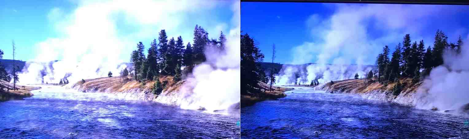

Ja, das Tone Mapping ist bei Samsungs einfach zu dunkel gehalten, inzwischen kann man einwenig mit Dynamic Tone Mapping in den Einstellungen spielen (aktive oder static), aber meist hat man entweder zu helle Helldetails oder zu dunkle Dunkeldetails
Beispiel
Und wenn es sich für den TV auch noch um schwierig interpretierbaren HDR Content handelt kommt bei "Active"nur Murks raus
