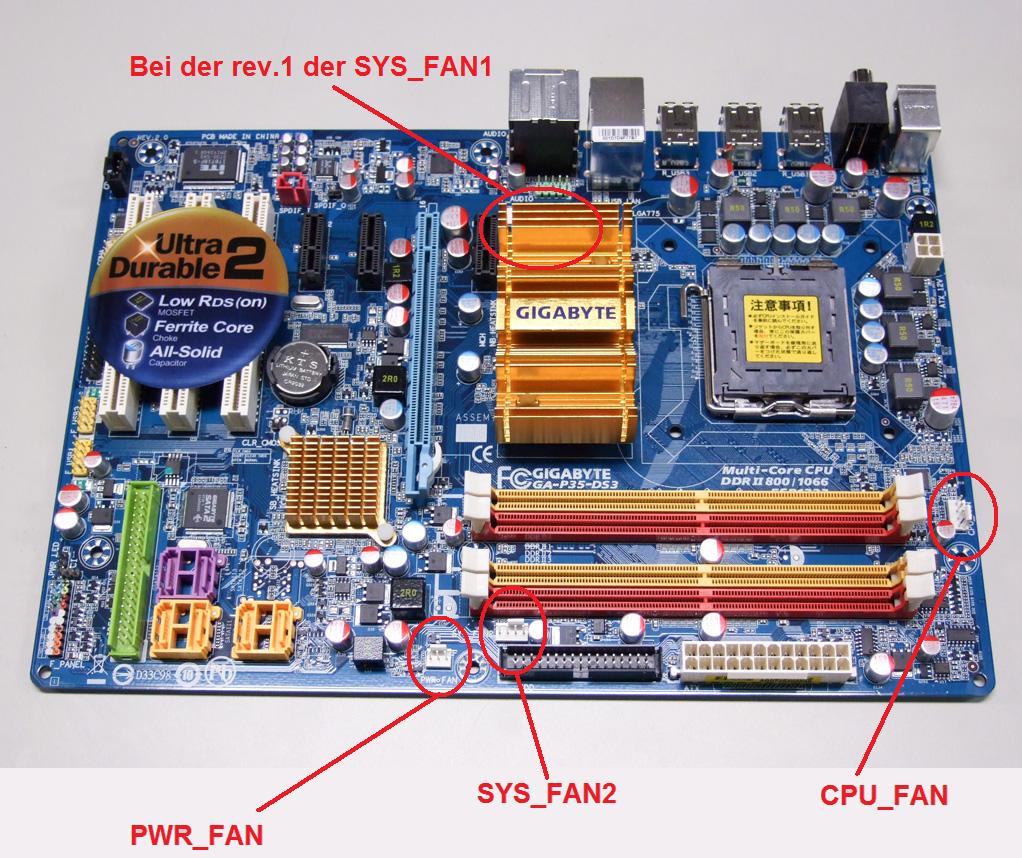

Ich habe inzwischen einen anderen CPU Kühler (Ximatek HDT-S1284C Achilles).
Ich würde mir dann 2 mal Sythe S-Flex 1200rpm kaufen. Finde aber auf dem Mainboard nur diese Anschlüsse (siehe angehängtes Bild).
Wo soll man da den System Fan1 anschließen? An PWR_FAN? :freak:
ps: Bei der rev.1 von dem Mainboard (ich habe rev.2) ist der SYS_FAN1 über der Nortbridge (die allerdings auch kleiner ist).
Das ist ein P35-DS3, wenn ich das richtig sehe.
Ich sehe auch nur 3anschlüsse.
Ich hoffe, dass der PWM-Anschluss auch 3-Pin regeln kann, sollte er aber.
Dann schließ den Achilles an CPU_FAN, die anderen beiden an sys und pwr-fan.
Sollte passen und sons musst du dir noch nen Adapter bauen oder mit der Lüftersteuerung liebäugeln:D
MfG, sollte so passen, auch wenn ich damit nicht ganz zurechtkomme, wie gigabyte das handhabt. Vllt kann noch jmd, der das Brett hat was dazu sagen?-Ich hatte noch nie Gigabyte:(
ja, ist ein GA-P35-DS3!
Jetzt habe ich gerade folgendes gefunden: Klick
PWR_FAN: Nie regelbar (immer 12V), Drehzahl auslesbar
SYS_FAN2: Immer regelbar, Drehzahl auslesbar, max 2A
CPU_FAN: Immer regelbar, Drehzahl auslesbar, max 2A
Werde mir dsw. wohl einen 800rpm für vorne (ungeregelt am 3Pin Anschluss) und einen mit 1200rpm für hinten (geregelt, da am 4Pin Anschluss) kaufen.
Ja, das erscheint mir auch am sinnvollsten.
Entschuldigung, ich habe vergessen, dass man PWRs fast nei regeln kann.
Ich denke, du wirst damit glücklich:)
MfG
