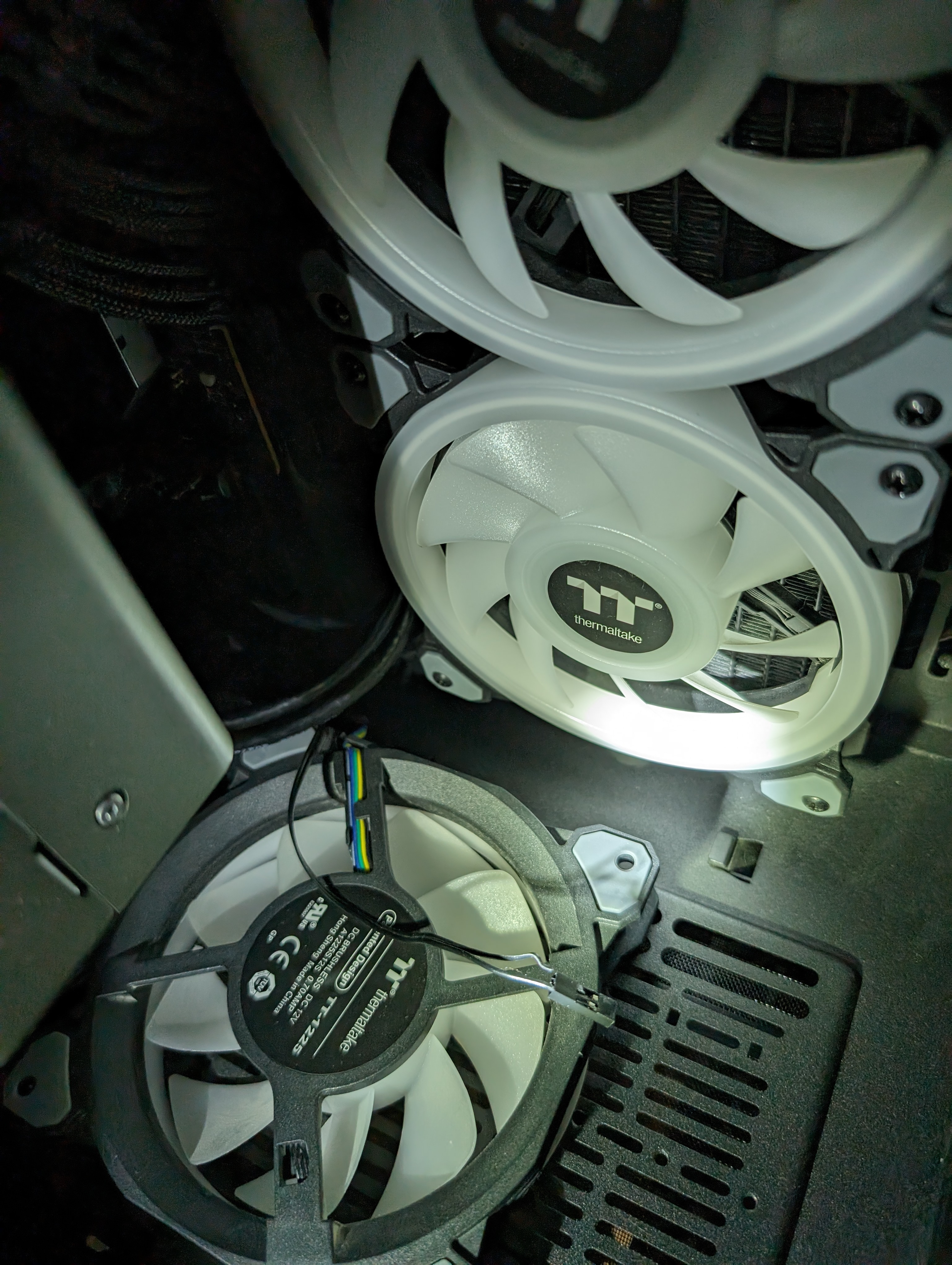

Habe mal versucht das zu fotografieren

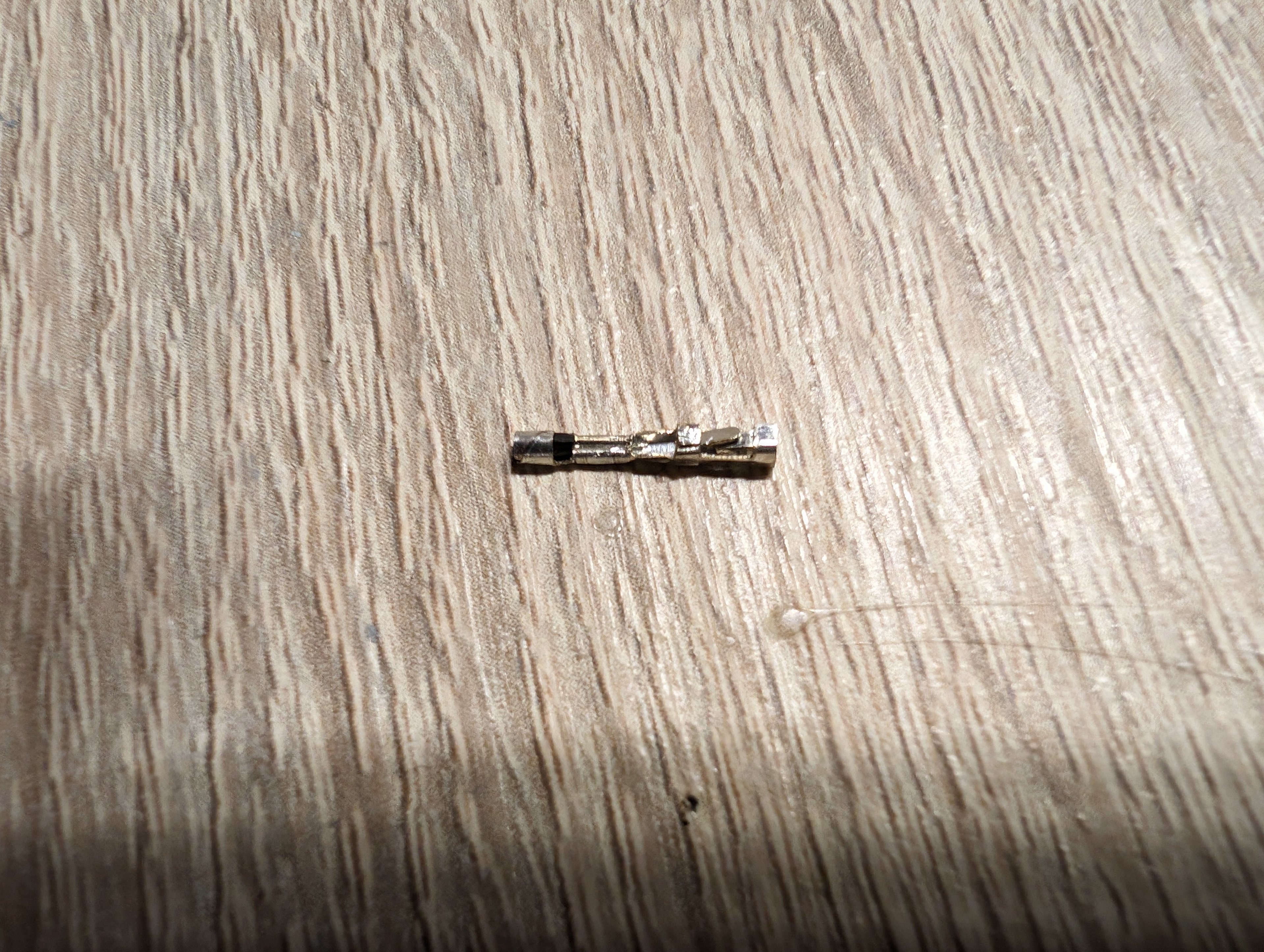

das beim Roten Pfeil ist der Metalpin, das Orangne ist die Sicherungsnase für den Pin, die muss man halt nach außen bissel weg biegen mit nem Schraubendreher, dann kann man den Pin in Pfeilrichtung (pink) raus schieben.
da muss man dann gucken, das man das Kabel dann bissel abisoliert und an dem alten Pin befestigen kann
Ok. Top. Also niicht löten. Die orange markierte Nase also mit einem Phasenprüfer z. B. Nach oben biegen, und Pin dann Richtung zu mir schieben. Kabel abisoloiren und wieder reinstecken und mit der Nase sichern. Ist das korrekt. Danke schön einmal für deine tolle Hilfe 😒😒😒
fast.
die Pins sehen neu so aus
die abisolierten Kabel werden da dann rechts oben eingeführt und dann die Nasen zusammen gepresst mit einer Zange. du müssest halt die Nasen wieder aufbiegen und die abisolierten Kabel dazwischen klemmen und wieder zusammen biegen.
Ok. Aber Kabel schon von hinten reinschieben und nicht von oben, weil du rechts oben geschrieben hast. Ich der mache ich da einen Denkfehler 😀
Auf meinen zweiten Bild ist der Pin ja ausgebaut, und bei dem Bild wäre es von rechts oben nach links unten.
Du musst erstmal den PIN raus bekommen, dann an dem Pin die Metalnasen aufbringen
Wenn man es richtig macht, macht man es so wie in dem Video mit neuem Pin und richtigen Werkzeug.
Du musst halt improvisieren
Das ist nur auf die schnelle ein Beispiel Video, der Pin sieht bei dir anders aus.
Reaktionen: Winghead
Alles klar. Teste ich morgen mal. Lieben Dank noch einmal und ein schönes Wochenende 🙂

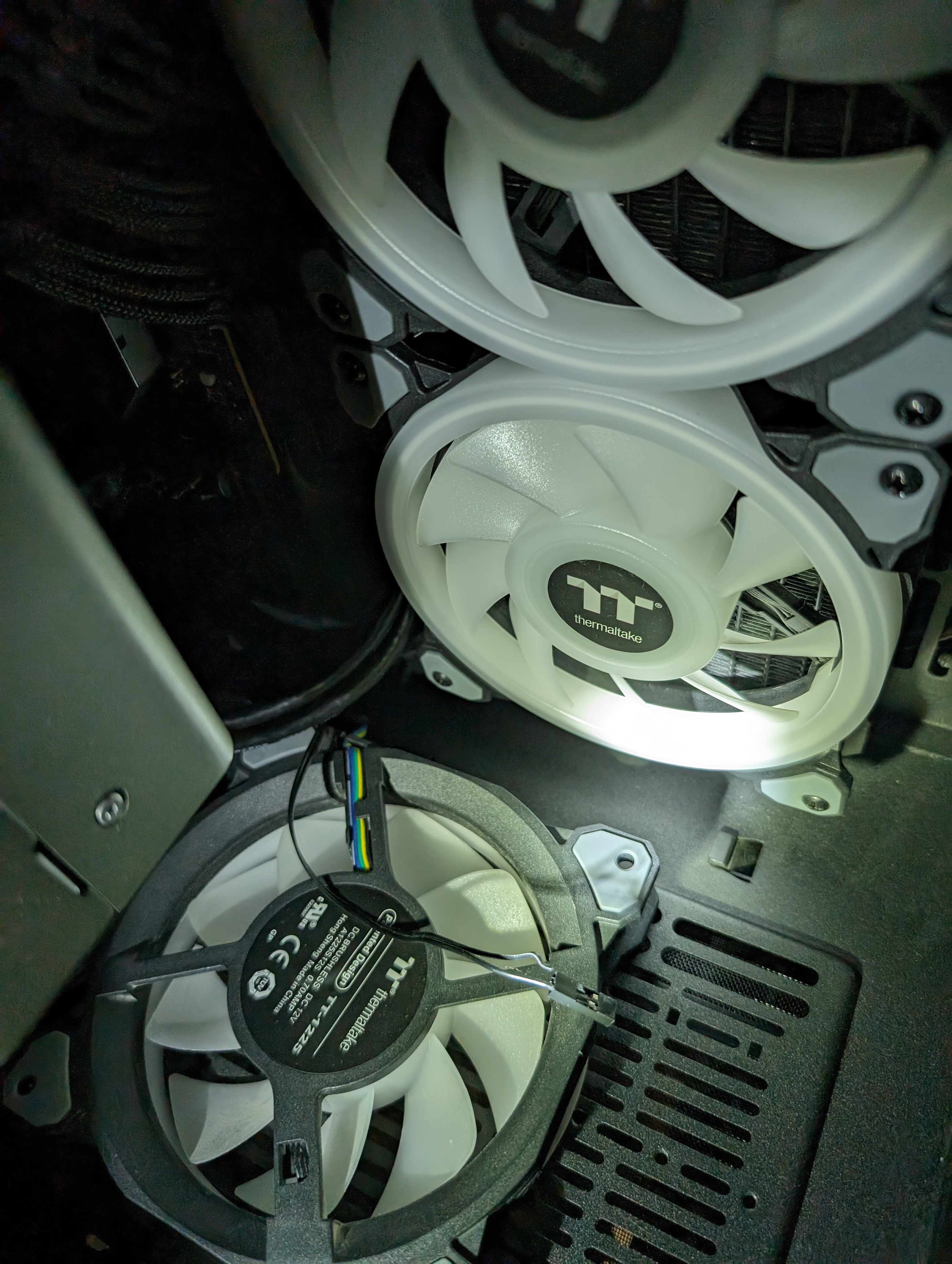

Tja. Rausbekommen habe ich den Pin. Aber nicht mehr rein. Ist ja wirklich ein Fummelkram. Lebe jetzt ohne HDD-Led. Was solls. Zum Glück nicht der Power Switch gewesen. Schönen Samstag :-)
