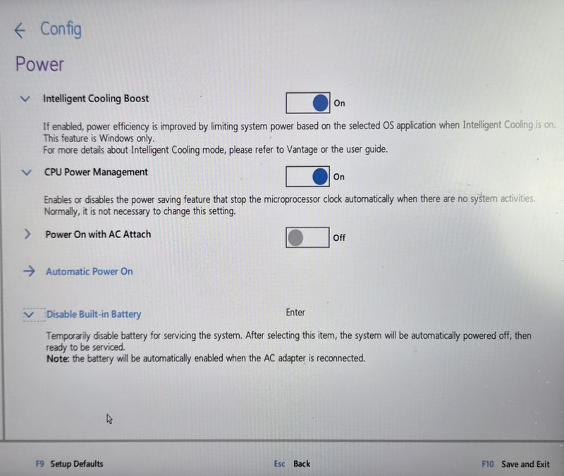

powercfg -a zeigt "Ruhezustand" als einzigen verfügbaren Standbymodus an. Das BIOS bietet leider so gut wie keine Power-Einstellungen an:

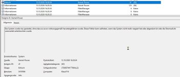

In den Windows-Systemevents finde ich überhaupt nichts relevantes zum Ablauf order irgendwelchen Fehlen beim Auslösen des Ruhezustands. Erst beim Neustart kommt der von dir vermutete Fehler:

Weiter keine Hinweise vor dem 41er außer diesem einzigen mit ID 16?

Die beiden Fehler in den screenshots oben kommen jeweils nur genau einmal pro Ruhezustand/Aufwach-Zyklus.
