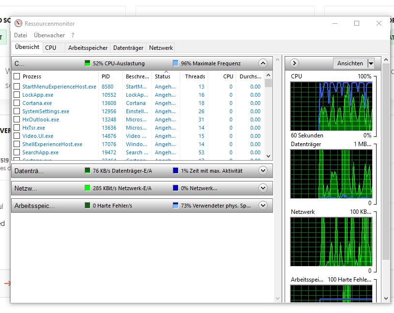

Seit mehreren Tage kämpfe ich mit dem Problem, dass mir bei Teams Meetings angezeigt wird: CPU Last zu hoch und damit die Übertragung stockt.
Folgendes habe ich schon gemacht:
  • Deaktivieren von GPU-Hardwarebeschleunigung (erfordert Neustart von Teams)
  • Neustart von "Verwaltungsinstrumentation" unter Dienste (Leider kann ich die Option Neustart nicht auswählen, siehe Anhang)

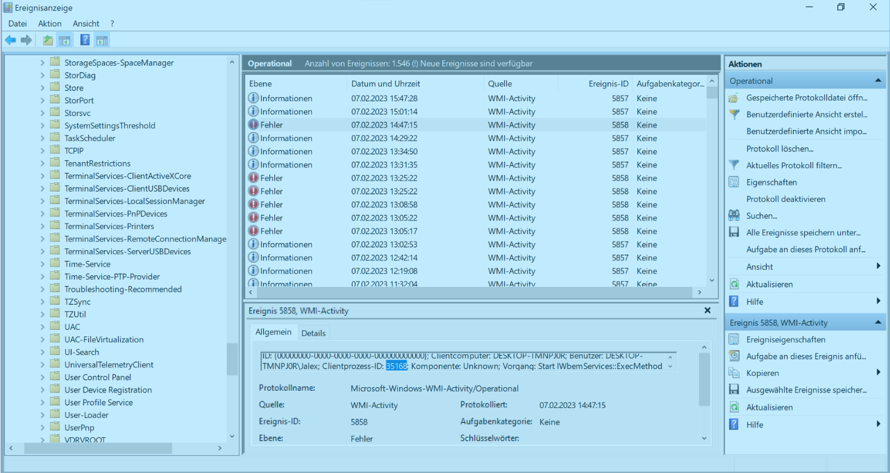

  • Auslesen von Fehlermeldungen unter Taskmanager/Ereignisanzeige, die oft CPU Last regelmäßig überfordern. Erkennbar ist WmiPrvSE als Verursacher. Die Ursache muss somit eine Anwendung sein, die Anfragen an das System stellt und Rückmeldungen braucht. Also alle Programme über die Ergebnisanzeige ausgelesen die Rückmeldungen erfragen. Dort sind aber keine sonderlichen auffälligen Programme zu identifizieren.
Ausgangssituation: Nichts auffälliges gefunden. Kann es sein das Hardware Komponenten gealtert sind über die 6 Jahre und nun weniger Leistung erbringen?

Hm, da fragt jemand nach CPU-Last, teilt aber die betroffene CPU nicht mit... joah ;) Ansonsten: Schon mal hier geguckt?
https://learn.microsoft.com/de-de/t...-cpu-usage-wmiprvse-process-regular-intervals

Here we go! Link schon abgecheckt, gewinne da kein Erkenntnis raus. Merci für'n Input! Laptop wurde vor einem Monat gereinigt inkl. Lüfter etc.

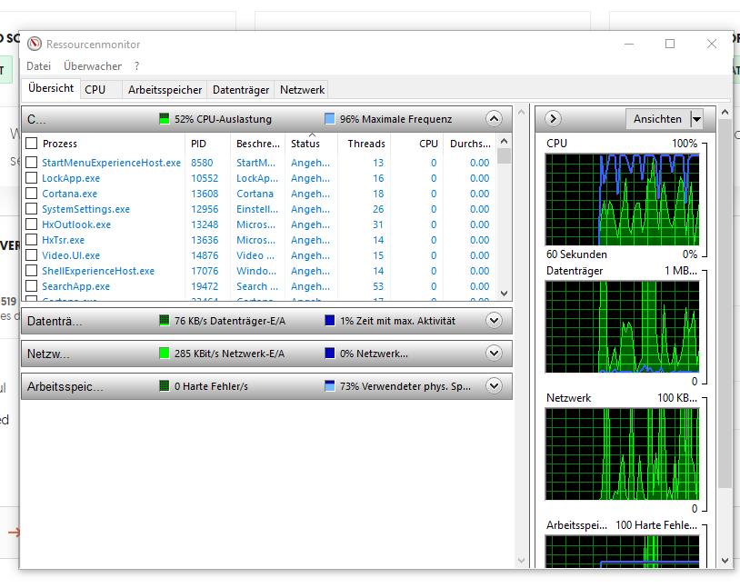

JAL777 schrieb:
Nö, da geht einfach gar nix, denn auch in diesem Screenshot steht keine CPU-Bezeichnung. Naja, dann viel Erfolg noch.
Edit: Aha, da hat sich dann doch noch in einem Edit die CPU eingefunden. Tja, der i5 ist halt nicht mehr der schnellste. Und wenns jetzt was neues werden soll: Ab in die Kaufberatung damit.
