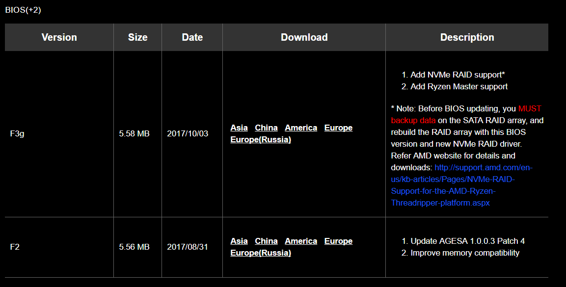

War gerade auf der Suche ob es nicht eventuell ein Beta Bios für das Board gibt, bin auch sehr schnell über Google fündig geworden.
Ja gibt es und es ist genau die Version die ich direkt nach Einbau drauf gespielt habe!
Warum zum Teufel bietet Gigabyte sowohl auf der deutschen als auch englischen Seite Beta Bios Versionen ohne jeglichen Hinweis an.
Oder muss ich als User automatisch ahnen das ein BIOS Release mit einem Buchstaben hinten dran eventuell den Beta Status hat? :freak:
Naja ich will mich zwar mal wieder nicht zu früh freuen aber nach dem patchen wurde die Karte direkt wieder ohne murren erkannt und läuft seit paar Stunden stabil...
Das war bei Gigabyte schon immer so. Aber ja, deshalb scheint Gigabyte das schon vorauszusetzen, dass man das weiss. Ist nicht das Allerklügste, wohl wahr.
Only BIOS listed on gigabyte's main support page are official tested BIOS. The one's provided below are for testing purposes and are not meant for general release.
Soviel dazu...
F3G scheint kein Beta Status zu haben und eben das gleiche Problem wieder gehabt... echt seltsam dass es vor allem nach einem Kaltstart öfters dazu kommt.
