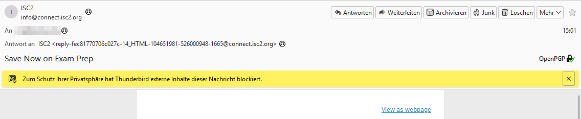

seit dem Update auf die neueste Version 128.4.3esr (64-Bit) habe ich das Problem, dass externer Inhalt in E-Mails nicht angezeigt wird. Obwohl ich die Option unter „Datenschutz“ > „E-Mail-Inhalte“ > „Remote-Inhalte in Nachrichten erlauben“ aktiviert habe, wird externer Inhalt trotzdem generell blockiert. Ich kann absolut nichts daran ändern.
Jedes Mal, wenn ich eine neue E-Mail erhalte, bekomme ich die Meldung: „Zum Schutz Ihrer Privatsphäre hat Thunderbird den Remote-Inhalt in dieser Nachricht blockiert.“ Was ja im Endeffekt nicht schlecht ist.
In der vorherigen Version hat das problemlos funktioniert, und ich musste den Inhalt nicht für jede E-Mail manuell freigeben. Hat jemand eine Idee, woran das liegen könnte, oder handelt es sich vielleicht um einen Fehler in der aktuellen Version?
Einstellungen > Datenschutz > E-Mail-Inhalte (Haken setzen)

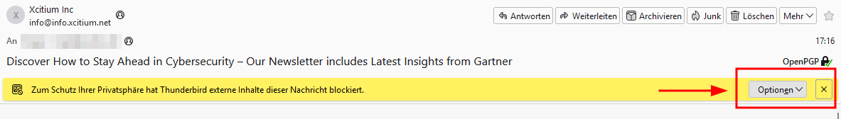

hybridlite schrieb:
Keine gute Standardeinstellung. Man kann ja (normalerweise) manuell externe Inhalte für Emails individuell freischalten, wenn es notwendig ist. So mach ich das zumindest (siehe Anhang). Aber aus irgendeinem Grund fehlt der Dropdown-Button beim TE, von daher meine Vermutung, dass es mit der verschlüsselten Email zusammenhängt.

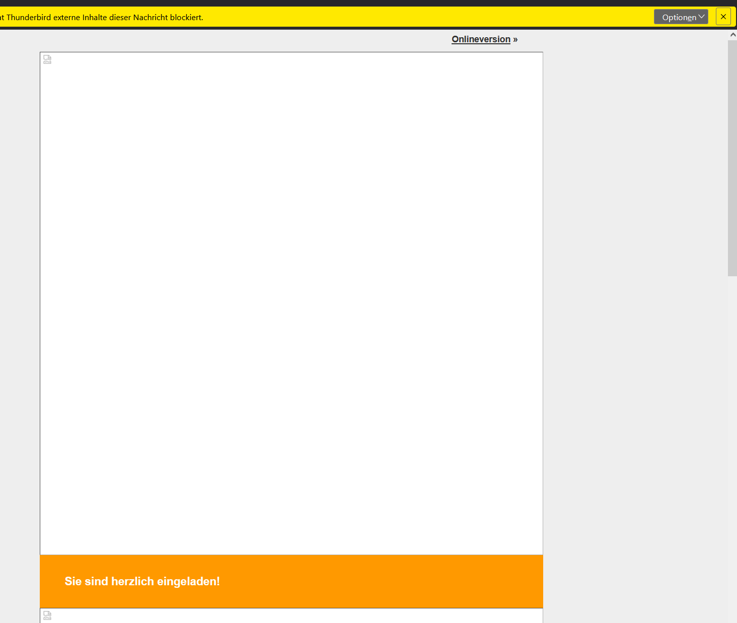

@qiller Ich verstehe dich voll und ganz. Aber genau dieser Dropdown-Button war bis zur aktuellen Version vorhanden. Jetzt eben nicht mehr. Hab das Update aufgespielt und plötzlich geht es nicht mehr.
@qiller @hybridlite Gerade die Vorgängerversion 128.4.2esr installiert und siehe da, alles funktioniert wie es soll. Auch wenn ich unter "Einstellungen > Datenschutz > E-Mail-Inhalte (Haken setzen)" funktioniert es.
Für ich das Update auf 128.4.3esr durch funktioniert das ganze nicht mehr.
Ist also aus meiner Sicht ein Bug in der Verschlüsselung.

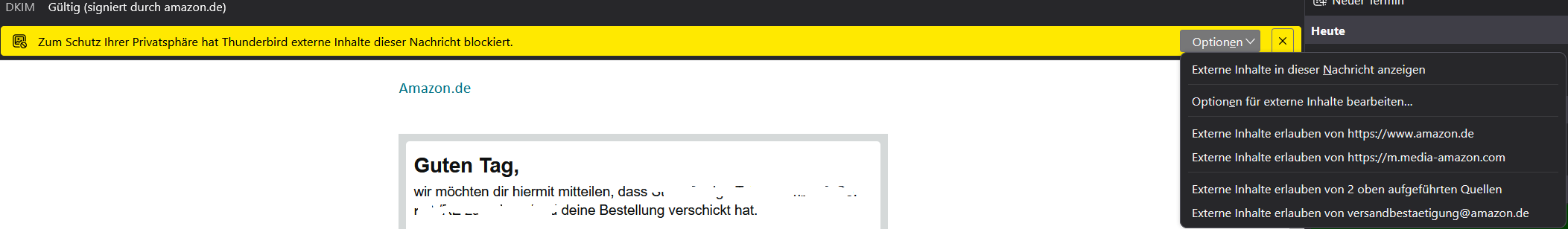

ich habe dasselbe Problem. Verschlüsselte Mails müssen erst entschlüsselt werden ansonsten fehlt der "Optionen" Button.
Ich werde jetzt mal diese ältere angesprochene Version ausprobieren.
Die alte Version funktioniert!

Gemeint ist das explizite entschlüsseln und entschlüsselt speichern. Das geht per Rechtsklick auf verschlüsselte Mails. Danach erscheint wie zuvor in 128.4.2esr der Optionen-Button.
Leider missachtet 128.4.3esr alle erlaubten Adressen weiterhin.
Es ist also ein dicker Bug in dieser Version. Muss ich morgen mal schauen wo man das am besten meldet.

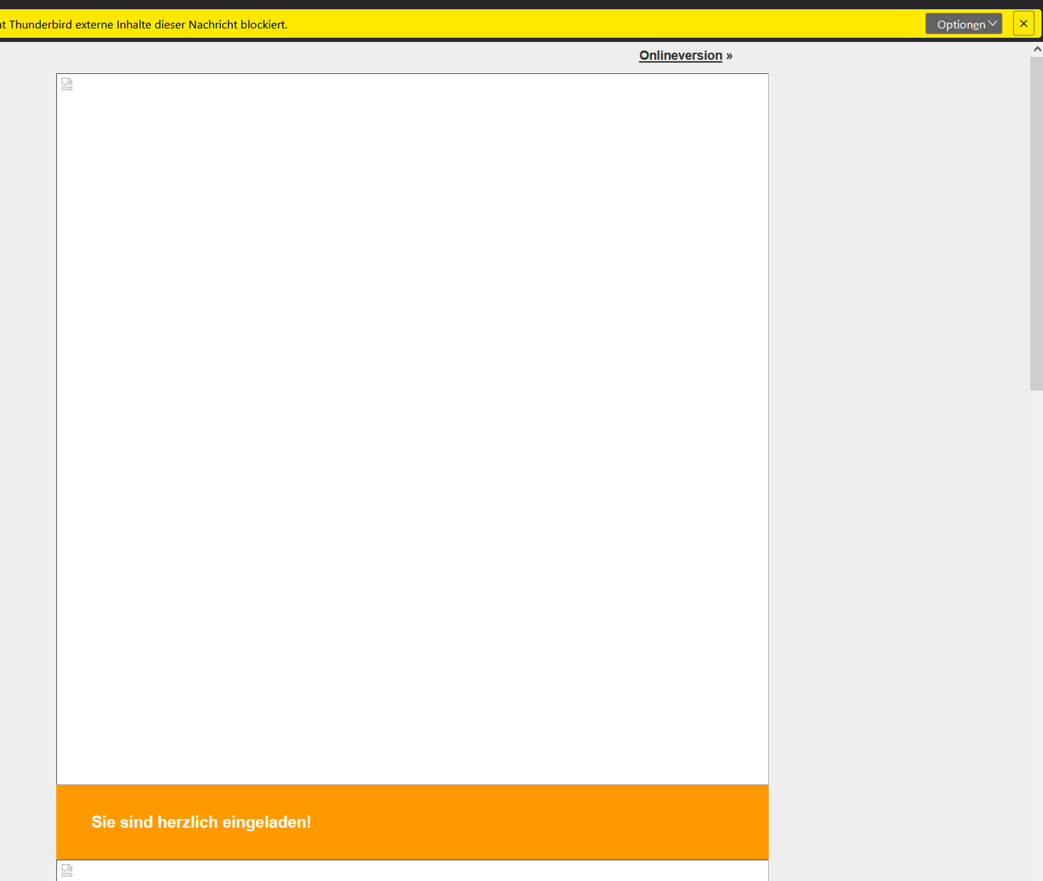

Ich habe ihn gemeldet und eine katastrophale Antwort erhalten.
Laut der Antwort ist dieser Bug kein Bug sondern per Design: https://www.cve.org/CVERecord?id=CVE-2024-11159
Vorher war das eigendlich schon umgesetzt nur dass die explizit erlaubten Mails trotzdem funktionierten, so sollte es ja auch sein. Das geht jetzt nicht mehr und wie es aussieht werden die das nicht ändern.
Somit tötet sich Thunderbird selbst... aber um Geld betteln können sie.
https://bugzilla.mozilla.org/show_bug.cgi?id=1931550

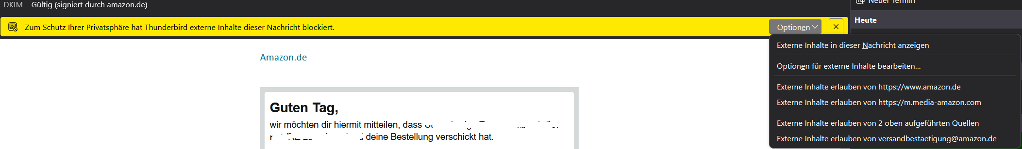

Emails von den Big Playern (z.B. Amazon, MS, Google) konnte ich bisher immer ohne Zulassen externer Inhalte lesen. Manchmal sehen die Email auch kaputt aus, aber wie gesagt, solang ich die wichtigen Inhalte lesen kann, reicht mir das. Den Button fürs Zulassen von externen Inhalten benutze ich jedenfalls verdammt selten (vlt. 1-2 im Jahr).
Edit: Absender, die Emails mit externen Inhalten verschicken und dieser externe Inhalt auch zum vollen Verständnis der Email notwendig ist, sollten sich auch gewahr sein, dass die Empfänger diese Email dann einfach nicht lesen können.
Edit2: Was ist denn mit den TB-Derivaten, wie z.B. Betterbird? Den mal getestet?
