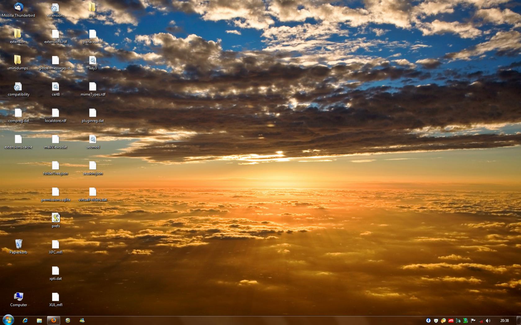

Ok hab mal ein Desktopbild gemacht : http://rapidshare.de/files/48831383/2009-12-13_20_38_43.png.html

Jupp! Das ist das Profilverzeichnis. Warum das bei dir auf dem Desktop landet, wissen die Götter. Normalerweise landet das im Benutzerberzeichnis
C:\Benutzer\%Benutzername%\Anwendungsdaten[oder AppData]\Roaming\Thunderbird
Ich hoffe mal, das Thunderbirdsymbol da ist nicht die Exe, sondern nur das Icon zum Starten? Nicht daß der komplette Thunderbird da auf deinem Desktop gelandet ist?

Ich vermisse da das Verknüpfung-Symbol am Thunderbird-Icon. Offenbar ist es dir gelungen, das ganze Programm auf den Desktop zu hauen. Da bleibt wohl nur Deinstallation und dann noch einmal installieren.

Ok. Aber was ist das dann für ein Thunderbird-Symbol auf deinem Desktop? Da ist kein Verknüpfungssymbol dran, was bei einem Icon der Fall sein sollte. Das verwirrt mich ja so! Oder läßt du die ausblenden?
Ok, wenn Thunderbird im richtigen Programmverzeichnis gelandet ist, ruf den Profilmanager auf. Du gibst unten in dem Textfeld (Start!) folgendes ein:
"C:\Program Files (x86)\Mozilla Thunderbird\thunderbird.exe" -P
Inklusive Gänsefüßchen!
Dann startet der Profilmanager. Dort entfernst du als erstes das Häkchen bei "Beim Start nicht nachfragen".
Dann legst du ein neues Profil an. Dort gibst du dann entweder einen eigenen Pfad für das Profilverzeichnis an, oder du beläßt es beim Standardpfad. ACHTE dabei aber darauf, daß der nicht wieder auf den Desktop verweist. Das Profilverzeichnis muß standardmäßig in
liegen. Dann startest du Thunderbird. Klappt alles, machst du es wieder zu, und startest erneut. Dann kommt wieder der Profilmanager, wo du dann das alte Profil löschst (Daten mit löschen lassen, dann verschwinden die Dateien auf dme Desktop) und anschließend dein neues startest. Setzt du später dann das Häkchen bei "BEim Start nicht nachfragen" wieder, startet Thunderbird künftig ohne Profilmanager das aktuell gewählte Profil.
