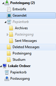

nach Neuinstallation von Thunderbird stimmt die Ordnerstruktur in Thunderbird nicht mit der des Arcor Emailkontos überein.
Arcor hat ja folgende Systemordner:
Posteingang
Spam
Gesendet
Entwurf / Vorlage
Papierkorb
Wie schaffe ich es, dass diese in Thunderbird korrekt angezeigt und v.a. auch verwendet werden?
Und welche Struktur hast du bei TB? Trink erstmal nen Kaffee ;)
lg
fire
Sorry, falls ich mich laienhaft ausdrücke, bislang hat das immer funktioniert und ich musste mich damit nicht beschäftigen.
So sieht das aus: tb.png
Geh mal mit der rechten Maustaste auf den Posteingang >> Abonnieren auswählen und dann setz die Haken dort, bei dem was Du haben möchtest und bei dem was nicht, die Haken raus, evtl hilft das ja schon. Sollten Ordner fehlen, geh ins Webinterface bei Arcor und lege erst die Ordner die fehlen neu an, dann abonieren.
Hab ich gemacht, jetzt sieht es etwas besser aus:
Etwas besser, immerhin erscheinen jetzt alle persönlichen Ördner.
Ich habe aber immer noch die Ordner -Gesendet- und -SentMail-, obwohl es im Webinterface nur den Ordner Gesendet gibt.
Auch der Rest passt noch nicht richtig, wenn ich etwas lösche, taucht es nicht im Papierkorb und auch nicht bei Deleted Messages auf...?
Das sind dann die Feineinstellungen die Du bei Thunderbird vornimmst. Geh mal auf Extras/Kontoeinstellungen und sieh nach wo was hinkopiert/abgelegt wird und welche Ordner dafür benutzt werden.
