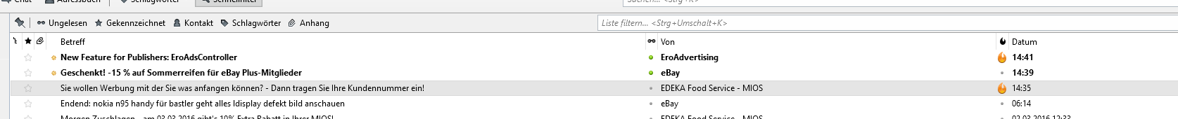

jetzt mit thunderbird kotze ich ja täglich ^^ .. er soll ja JUNK mails erkennen und das macht er auch aber nicht bei allen.. jeden tag kommen mails von anbietern die längs als JUNK eingestufft wurden in dem hauptordner durch o0 wie bringt man es ihm bei dass er die auch in JANK verschiebt wenn er sie auch als solche erkannt hat..

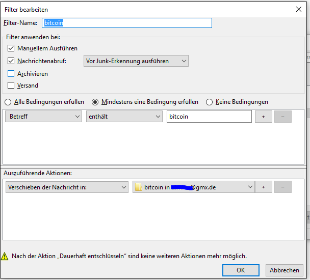

dann würde ich echt dankbar sein wenn wenn mit jemand zeigt wie man hier filter anwendet ... es ist ja lögisch und so habe ich es auch eingerichtet.. verschiebe alle mails zu bitcoin in bitcoin ordner .. er macht es aber nicht 0o
was ist hier falsch ?
Deine Filterregel verschiebt alles, das im Betreff den Begriff "bitcoin" hat, in den Ordner bitcoin.
a) ist der Ordner im Postfach existent?
b) dir ist klar, dass der Begriff bitcoin in keinem der in deinem Screenshot gezeigten Mailbetreffe enthalten ist?
Möchtest du Mails von Edeka filtern, kannst du ja damit anfangen deren Absendemail zu filtern, bzw. eine allgemeingültige Regel (enthält z.B. @edeka.de) zu schreiben, sollte die Adresse variieren.

Hallo missi,
ich bin keine Thunderbird Nutzer, aber in dem Beispielbild zur Konfiguration des Filter heißt es ganz oben "Filter anwenden bei: Manuellem ausführen". Heißt das evtl. das Du im Thunderbird selbst noch irgendwas aktivieren musst, damit die Filterung beginnt?
So wie ich Dich verstanden habe, soll der TB ja automatisch bei Eingang einer entsprechenden Mail diese verschieben. Vielleicht da mal das Häkchen entfernen.

Er soll doch nur erkannte JUNK in den JUNK verschieben.. erkannt hat er sie wie man sehen kann aber wieso verschiebt er die nicht? er macht es ja .. aber nicht mit allen 0o
Junk-Filter-Einstellungen überprüfen.

ja es existiert ein ordner bitcoin sonst könnte ich ihn nicht aussuchen wenn ich filter setze.. denk ich :/
Habe geade einen Filter mit den gleichen Einstellungen für ein PO3 und ein IMAP Konto angelegt. Der Filter hat wie gewünscht funktioniert.

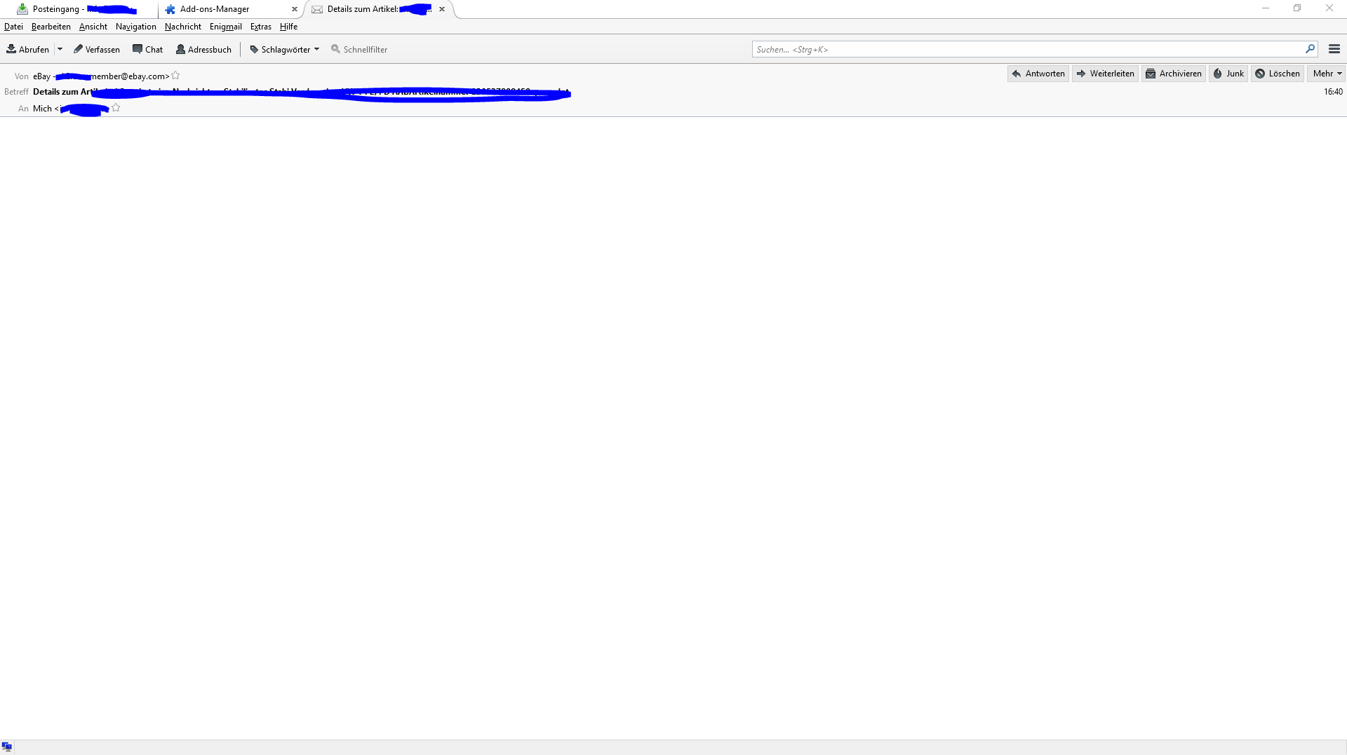

Der Warn-Hinweis unten im Screenshot irritiert - Eingriff eines Add-On/Plug-Ins?

Ja zu den Filtern mit bitcoin.. jetzt geht es bei mir auch.. weiss nicht was ich anders gemacht habe. DANKE!

... Zu den HTML... ich erhalte alle Mail in als Text damit ja nichts nachgeladen wird... und man nicht in Spam untergeht.
Aber auch hier habe ich in Dreammail unter jeder Mail ein Button gehabt ... zeige diese MAIL als HTML / TEXT / QUELLCODE AN .. bei Thunderbird braucht man dazu 3-4 Klicks.. ich wunder mich dass das so stressig gemacht ist und man das nur für ALLE und nicht für einzelne Mail umstellen kann. Also frage ich nach einem Addon ... die TB Entwickler sollten einen Tag mit Dreammail arbeiten dann würden sie den Unterschied erkennen.
