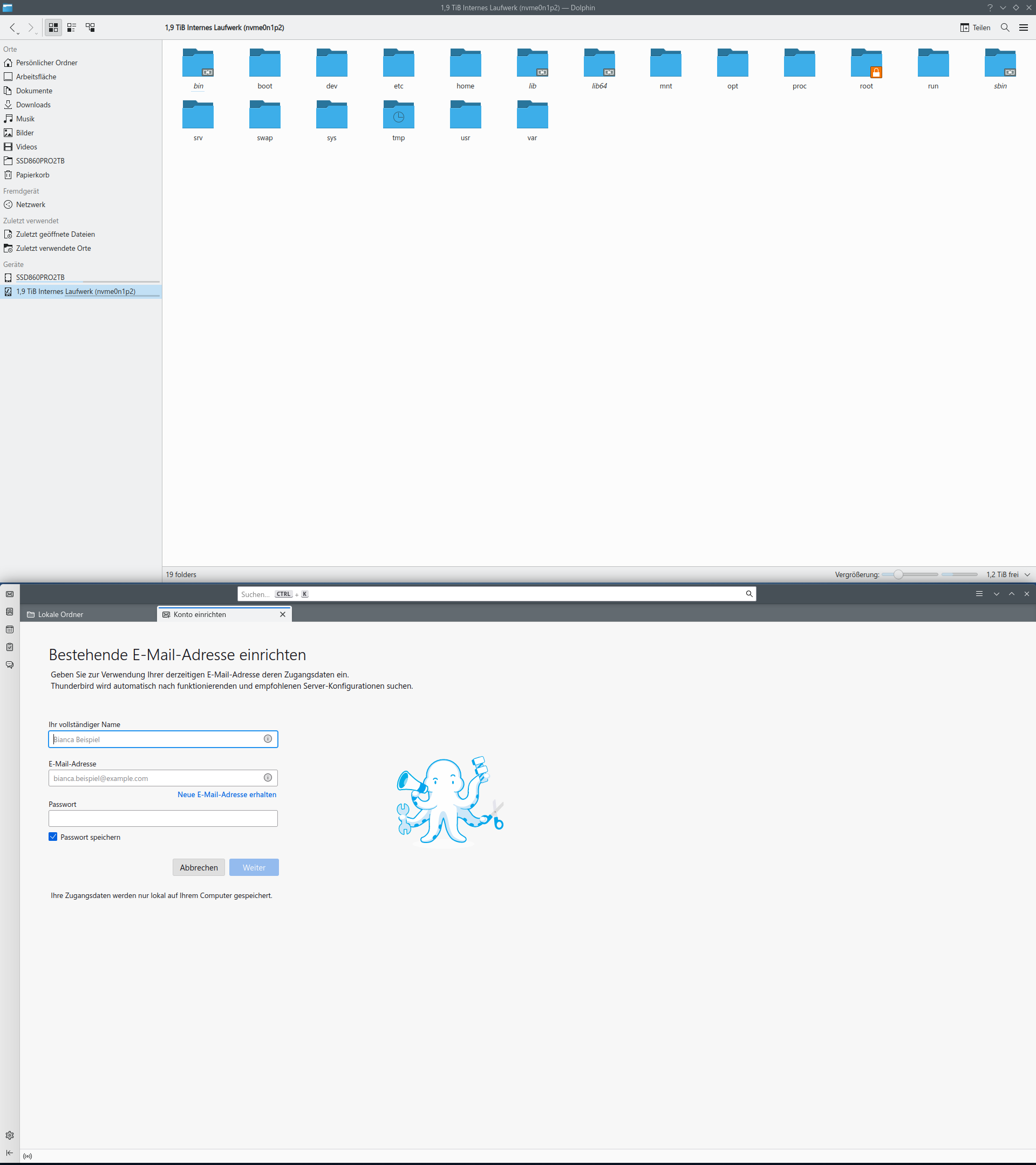

Thunderbird öffnet sich immer teilweise auf dem zweiten Bildschirm (Siehe Bild1). Wenn man maximiert, dann hat man das Fenster auf Bildschirm 1. Das Schließen und wieder öffnen, speichert die Fenstergröße nicht.

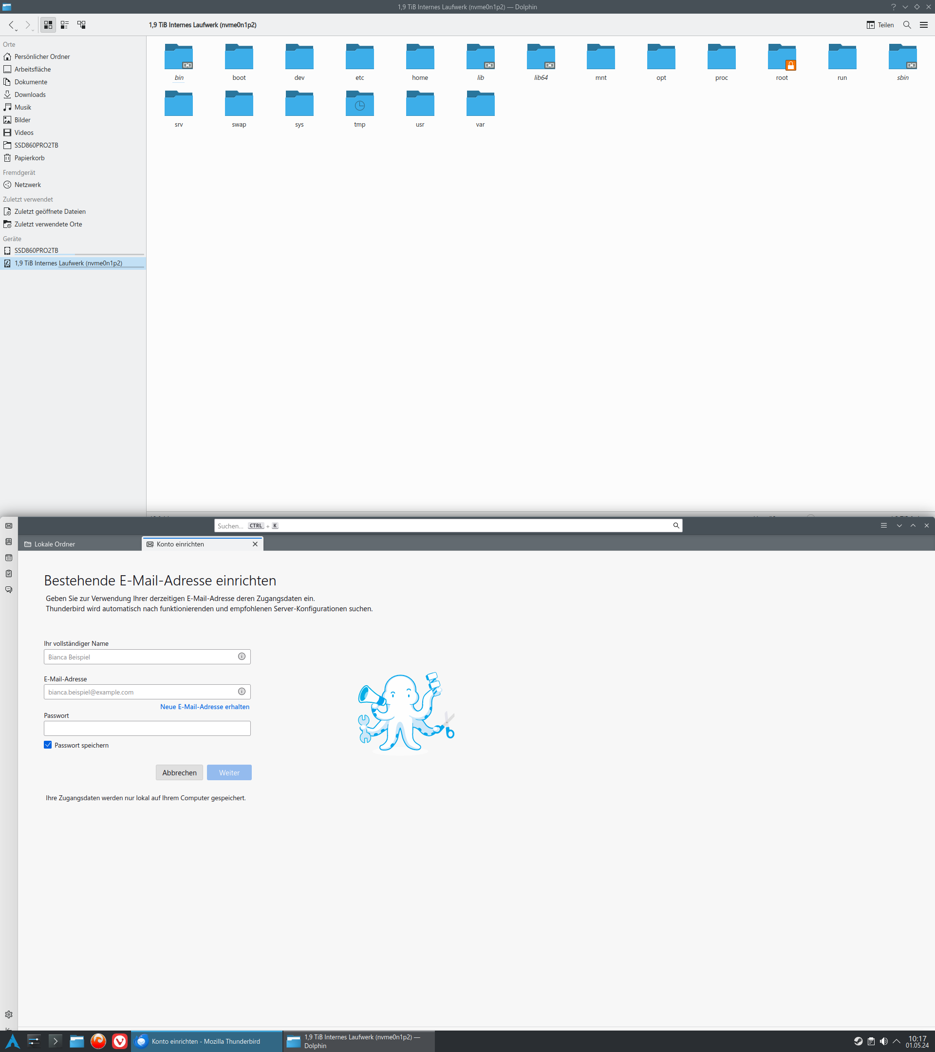

Stellt man die KDE Plasma Kontrollleiste auf "Automatisch ausblenden", dann öffnet sich Thunderbird nur auf Bildschirm 1. (Siehe Bild 2)
