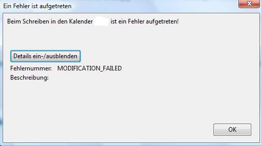

Ich benutze Thunderbird 2.0.0.19 mit Lightning 0.9 unter Windows Vista mit allen Updates.
Ich synchronisiere Lightning mit Google Kalender mit dem Addon Provider für Googlekalender.
Ich habe einen Termin mit Erinnerung zum Bestätigen, aber wenn ich diesen Bestätigen will, kommt jedesmal die Fehlermeldung :MODIFICATION FAILED
In der Fehlerkonsole steht folgendes:
Fehler: Beim Schreiben in den Kalender Name ist ein Fehler aufgetreten! Fehlercode: MODIFICATION_FAILED. Beschreibung:
Quelldatei: file:///C:/Users/****/AppData/Roaming/Thunderbird/Profiles/1p5iqly8.default/extensions/%7Be2fda1a4-762b-4020-b5ad-a41df1933103%7D/components/calItemModule.js -> file:///C:/Users/****/AppData/Roaming/Thunderbird/Profiles/1p5iqly8.default/extensions/%7Be2fda1a4-762b-4020-b5ad-a41df1933103%7D/js/calCalendarManager.js
Zeile: 952
Warnungen:
Warnung: Fehler beim Lesen von Daten für Kalender: ****. Allerdings ist dieser Fehler wahrscheinlich vernachlässigbar, daher versucht das Programm fortzufahren. Fehlercode: 0x80004005. Beschreibung: A request Error Occurred. Status Code: 500 Internal Server Error Body: Exception during update
In den Eigenschaften des Kalenders steht, das der Schreibschutz und der Cache nicht aktiviert ist.
Wie kann man dieses beheben?

Das Problem hat sich jetzt von alleine behoben, es gab anscheinend Sever Probleme bei Google Kalender. Das Problem trat nämlich auch unter Linux mit Lightning auf, deswegen kann ich ein Betriebssystem Problem, oder verbogenen Einstellungen in Thunderbird/Lightning ausschließen.
Edit2:
Das Problem tritt seit ein paar Tagen wieder auf. Hat jemand ähnliche Probleme, oder weiß jemand woran das liegen könnte?

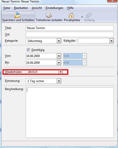

Konnte das Problem jetzt einkreisen:
Der Fehler tritt nur auf, wenn man bei Terminen bei Wiederholen: irgendeine Wiederholung einstellt. Wird keine Wiederholung eingestellt, funktioniert alles problemlos.

Einfache Wiederholungen klappen wohl mit gCal.
Afaik unterstützt gcal keine solchen Wiederholen wir "Jeder Dritte sonstwas in ...", daher muss man wohl drauf warten, bis Google dies einführt.
Einfache jährliche oder wöchentliche Wiederholungen klappen doch auch bei dir, oder?

Ich habe soweit eine Lösung des Problems:
Ich habe das bei meinem Kalender mittlerweile auch, aktenkundig ist das Problem als Bug 507215. Erklärt wird dort zwar noch nichts, aber wenn man mich zu wilden Spekulationen auffordern würde, würde ich wohl davon ausgehen, dass es auf Seiten von Google eine Änderung gegeben hat, auf die im Provider für Google Kalender erst noch reagiert werden muss.
Vll. klappt ja auch bei dir der im Fehlerbericht erwähnte 'Trick', den Termin erst ohne Wiederholung anzulegen und diese dann in einem zweiten Schritt hinzuzufügen? Hier hilft das.
So funktioniert es bei mir jetzt auch, besser wie nix.
http://www.sunbird-kalender.de/forum/viewtopic.php?f=13&t=2759
Edit:
Jetzt hätte sich das Problem von alleine gelöst, das Addon Provider für Google Kalender hat ein Update (Version 0.5.3) erfahren. Jetzt funktioniert es auch wieder problemlos einen Termin mit Wiederholung einzustellen. Die haben sich ganz schön Zeit gelassen, mein erstes Problem damit hatte ich im März. :evillol:
