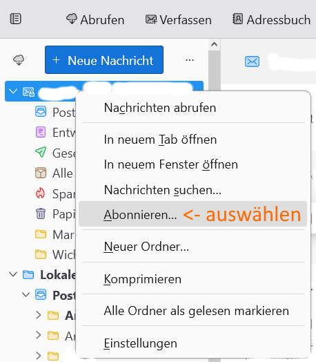

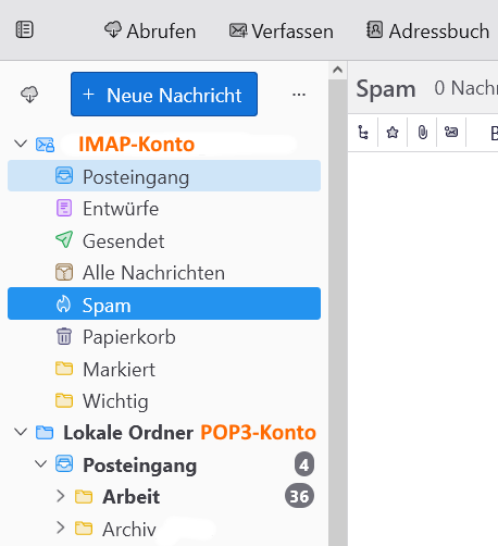

Tanzmusikus schrieb:
Müsstest aber zweimal das gleiche Konto mit jeweils POP3- oder IMAP-Daten einrichten.
Ich meinte, nur den Junk-Ordner per IMAP abrufen. Du schlägts vor, in einer zweiten Einrichtung alles per IMAP abzurufen, nicht war?
Du kannst bei IMAP auswählen, welche Ordner Du von Thunderbird abholen/synchronisieren lässt.
