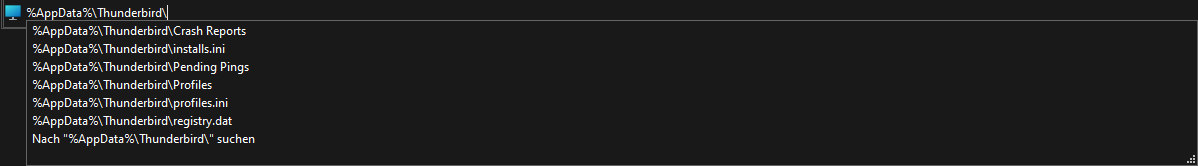

Den Ordner "%AppData%\Thunderbird\" sichern.

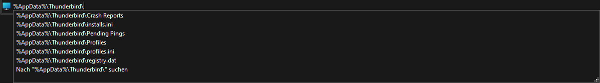

Sollen auch der Cache gesichert werden, dann ist der Ordner "%LocalAppData%\Thunderbird\" zu sichern.

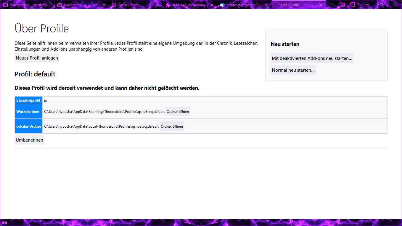

about:profiles anklicken, dann werden die Profile angezeigt:
Schau mal in die "profiles.ini" falls du keine weiteren Profile angelegt hast, brauchst du nur das default-Profil sichern.
Möchte möglichst mein Thunderbird 1:1 sichern, also alles was geht, das es, sobald ich es neu installiert habe, eig. nur noch die Sicherung über die neue installation " drüberbügeln " brauche und es so aussieht und läuft wie vor dem OS Update.
Reichen da deine 2 Tips für aus ?

Du kannst auch den ganzen Ordner "Thunderbird" sichern.
Diesen kannst du dann vor der erneuten Installation von Thunderbird,
bereits an seinen Ort "C:\Users\DeinName\AppData" kopieren.
Dieser wird dann so wieder übernommen.
Ja. Habe zuletzt den Ordner 1:1 von Windows 10 nach Windows 11 übernommen.
Es reicht auch der Ordner "%AppData%\Thunderbird\". Dieser enthält das Profil bzw. die Profile mit den E-Mail und allen Einstellungen. Der Cache. der sich im Ordner "%LocalAppData%\Thunderbird\" befindet, wird ggf. wieder angelegt.
Habe den Beitrag #2 ergänzt. Die Profile werden mit about:profiles angezeigt.
