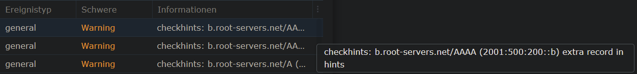

Das klingt so als würde da ein IP-Block wegen fehlerhafter Logins greifen. Sprich mal deinen Admin von dem Synology an, der kann in die Log-Files gucken.
In den Logfiles gibt es 2 Meldungen aber die ergeben irgendwie keinen Sinn:
-> Im DNS ist kein einziger AAAA-Eintrag hinterlegt.
-> Auch hierzu gibt es keinen AAAA-Eintrag. Nutze IPv4 und nicht v6 hier, keine Ahnung wie er zu dieser Meldung kommt.

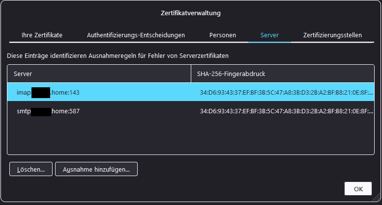

Hot Dog schrieb:
Aber das entspricht doch dann in den Grundzügen einer Ausnahme-Regelung in Thunderbird.
Diese Ausnahme-Regelung sagt erstmal nur, du vertraust der Verbindung (weil Sie eben nicht von ner CA Verifiziert worden ist) Bei ner öffentlichen CA würden die Zertifikate in der Zertifikatsverwaltung unter Zertifizierungsstellen zu finden sein, um das wiederum zu bestätigen. Dies wird durch die Seite von Thunderbird durch Updates Aktuell gehalten oder man fügt da selbst was hinzu.
Weil wenn du diese Ausnahme (unter Server in der Zerrtverwaltung) nicht hinzugefügt hättest, würde er die Verbindung abbrechen. Doch so versucht er weiter zu machen und scheitert eben am fehlenden Zertifikat.
Hot Dog schrieb:
warum sollte er dann einem Zertifikat trauen, welches ich selbst signiert habe?
Weil das eben auf dem Prinzip beruht Server - Client. Sprich du hast nen Zertifikat am Server hinterlegt und nen Gegenstück dazu am Client (deshalb meinte ich vorhins wenn eigene Zertifikate nutzt, zieh die in den Zertspeicher vom TB rein). Wenn TB jetzt ne Anfrage in Richtung Server macht, wird da eben (wie aktuell durch die Einstellung mit Port 587 auch schon) auf nen vorhandenes Zert geprüft und wenn das Valide (weil der Serverpart hier sagt, jupp hab hier des Gegenstück) ist, ist alles gut.
Das mit dem ändern von irgendwelchen Namen, liegt ja am Ende bei dir wie oft du da denn Anpassungen an den Zertifikaten vornehmen müsstest.
Und bzgl. Verschlüsselung und Zertifikate, das diese einander bedingen hat was mit deiner Person und deinem Perso ne Ähnlichkeit. Du kannst zwar auch ohne, irgendwem erzählen wer du bist aber ohne etwas wo des bezeugt, ist dieser Punkt eben nichtssagend. Ähnlich ist das eben beim Thema Verschlüsselung und Zertifikate.

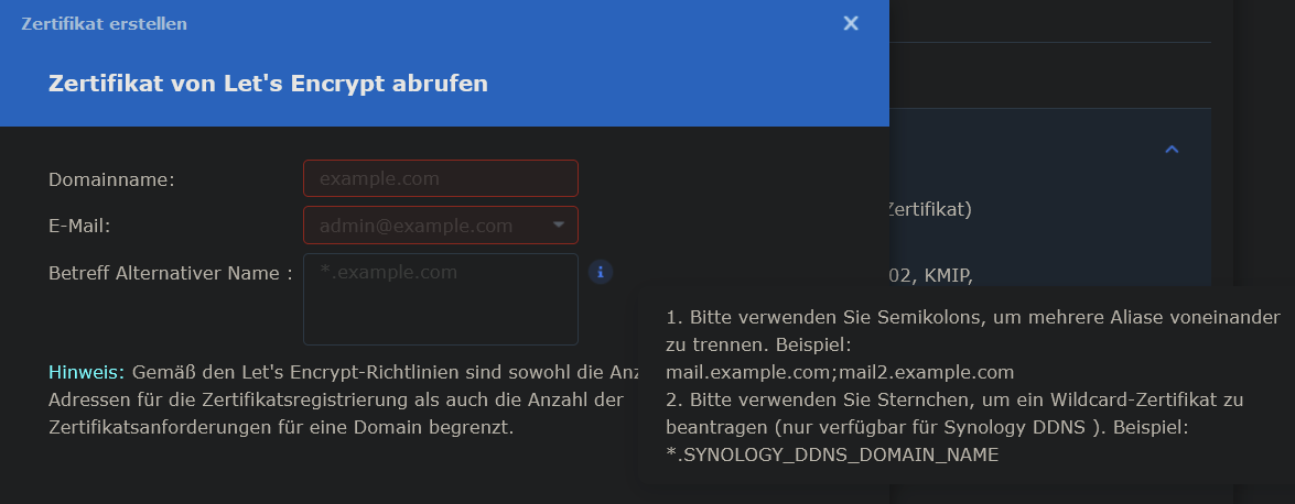

Du kannst auch Zertifikate von Lets Encrypt verwerden. Ein Wildcard ist auch möglich.
@JumpingCat Schon versucht, leider nein.
Synology ist was das angeht äußerst restriktiv. Let's Encrypt Wildcard is lediglich für eine Synology-Domain zulässig (z.B. Synology.me ist der Klassiker). <- Ich schätze das ist Monopol-bedingt Eigenwerbung bei denen.
Für eigene Domains gibt es da leider kein Wildcard von Let's Encrypt.
-> Mit der Ausnahme, diese Einschränkung mittels ACME.sh zu umgehen (siehe: Github ACME.sh)
Aber das war mir dann doch viel zu viel Aufwand mit SSH rooten und Konsole usw. und das alles dann auch noch alle 3 Monate wiederholen zu müssen.
Ich verwende daher unter Synology für meine externen und damit von außerhalb nutzbaren Angelegenheiten 1 Let's Encrypt Zertifikat pro Subdomain (z.B. Cloud), ist zwar etwas umständlicher aber hab ja nur 2-3 Subdomains von daher halb so wild.
Das Problem ist eher:
Da meine interne Domain (.home) nicht von außen erreichbar sein soll, kommt eine Verifizierung von außen so oder so nicht wirklich in Frage. Ich möchte ja schließlich nicht, dass jemand auf mein NAS kommt (bzw. auch nur die Chance dazu bekommt).
Wenn ich also meine externe/offizielle Domain (.de) für meine internen Zugriffe verwenden wollen würde, müsste ich diese nach außen hin exposen und das möchte ich eigentlich nicht.
Und zudem möchte ich auch nicht auf das Internet zugreifen müssen, nur um über diesen langen Umweg dann auf mein NAS zu kommen, welches lediglich 10 Meter von mir entfernt steht 😅.
Von den Sicherheitsbedenken erst gar nicht zu sprechen.
Nein. Ich habe auf meiner Synology ein Wildcard Zertifikat drauf. Das klappt problemlos für Mailing, Weboberfläche, etc.
Den Teil mit SSH rooten verstehe ich nicht. Der ganze Part läuft zu 100% über die Weboberfläche.
Ich stimme dir aber zu, wenn man das komplett automatisieren möchte, dann landet man entweder bei der API oder irgendwas mit ssh.
Das verstehe ich wieder nicht. Ich hole mir ein Wildcard per DNS Challenge. Da ist nichts von aussen erreichbar.
Häh?
Siehe Punkt Nr. 2 (DDNS):
Das mit dem SSH rooten usw. wird nur gemacht, um genau die Limitierung von oben aus Punkt Nr. 2 zu umgehen. Mit dem verlinkten Skript kommt man auch mit einer eigenen Domain trotz Synology an ein Let's Encrypt Wildcard-Zertifikat ran.
-> Ich beziehe mich auf folgende Anleitung: how-to-create-a-lets-encrypt-wildcard-certificate-on-a-synology-nas und in der heißt es: "This does work, however only on Synology domains. If you are running a custom domain, you still need to go the [manual] route as described below."
Es ging mir nicht um Automatisierung.
Nur ist das Beantragen des Zertifikats über das Synology-Interface wesentlich leichter und schneller erledigt, als diesen Prozess jedes Mal händisch in der Konsole (hier: Powershell per SSH) durchgehen zu müssen.
Und da man das ja alle 3 Monate machen muss, kommt da schnell einiges zusammen (4x pro Jahr). Natürlich könnte man es auch größtenteils automatisieren, aber davon verstehe ich zu wenig.
Welche DSM bzw. Version nutzt du? Sehen deine Möglichkeit dort anders aus?
Ich beziehe mich auf den Screenshot oben und behaupte, für eine eigene Domain kommst du über das Synology-Interface für Let's Encrypt an kein Wildcard-Zertifikat ran.
Falls das doch irgendwie möglich sein sollte, bitte ich um Erklärung.
Und um an ein gültiges Zertifikat zu kommen, muss die Adresse doch von außen aufgelöst werden können, ansonsten könnte der CA diese ja nicht überprüfen (Ich meine versuch mal ein Zertifikat für eine .home-Domain bei Let's Encrypt zu bekommen, viel Glück ^^).
Und von außen aufgelöst werden zu können bedeutet doch nichts anderes als von jederman von extern aufrufbar zu sein. Oder verstehe ich hier etwas komplett falsch?
-> Wenn ich also für z.B. [home.DOMAIN.de] (Subdomain) ein Zertifikat beantrage, dann muss [home.DOMAIN.de] doch auch von außen erreichbar sein und zu irgendwas weiterleiten oder nicht? Wie sonst sollte der CA das sonst verifizieren können.
