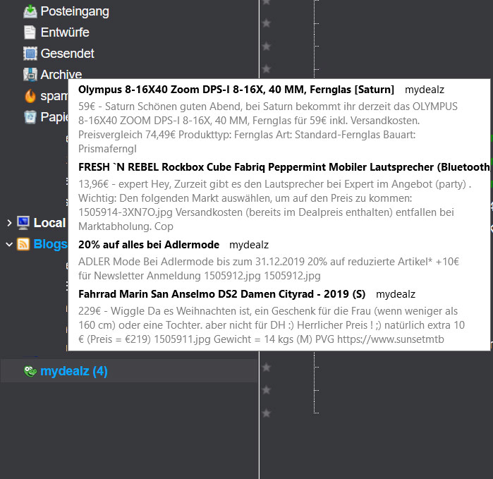

Anbei eine aktuelle Ansicht ("unwichtige" Stellen geschwärzt ;-). Im Bsp. Feed sind gerade nicht viele Einträge, die Vorschau ist aber trotzdem groß. Stell dir vor wie das mit 20 oder 30 Einträgen aussieht.

Aber das Teil überdeckt die Einträge. Dass ist das Problem. Das muss man doch irgendwie abschalten können z.b. in about:config oder mit der userChrome.css

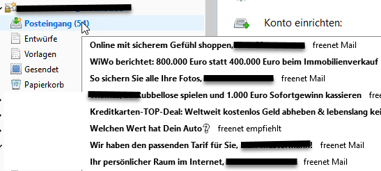

@joextra: Korrekt, bei Mail wird auch was angezeigt, aber nur eine Zeile je Mail, also weniger aufdringlich.

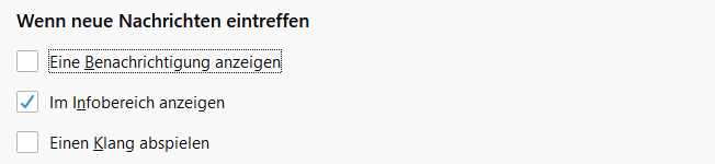

@BFF: das was Du meinst bezieht sich auf ein Pop-Up das über der Taskleiste von Windows aufgeht bei neuen Mails.
Ich habe bei mir den Haken bei "Eine Benachric....." drin, rausnehmen hat auf das Verhalten beim über den Ordner fahren mit der Maus, keine Auswirkung. Das muss also was anderes sein.
So sieht es bei Mail aus (Bsp. werbeverseuchtes Konto):
Da klappt nur, solange der Mailordner blau angezeigt ist, wenn man erneut Mail abruft sind die zwar immer noch ungelesen aber nicht mehr neu.
Ich weiss das es nur das und nur fuer Mail gilt.
