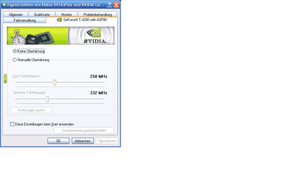

Also ich wollte meine Albatron ti 4200 übertackten und nun habe ich im Forceware nach den Tackfrequenzen geschaut. Sind diese Zahlen normal für ne Ti4200(siehe Anhang)? Weil andere schreiben sie haben 250 / 500.

Re: Ti 4200
Ja, das was du hast ist warscheinlich eine Turbo... :)
Die ist was höher getaktet und in etwa so schnell wie eine 4600 ;)

Aber dann ist das bei mir voll komisch:
Kern Taktfrequenz stimmt und die Speichertacktfrequenz ist mehr als 150 MHZ geringer.
Kann ich den Speichertackt dann einfach auf 500 MHZ setzen?

musste wohl ma testen. Einfach schrittweise in 5mhz-Schritten erhöhen und nen Benchmark machen oder spielen und schauen ob Grafikfehler auftreten. Sobald auch nur der kleinste Fehler kommt machste wieder 5Mhz runter und lässt es dort. Hast du eine Temperaturanzeige?? Würde sagen nix Turbo ehe so was wie ne SE.
Ups, stimmt hatte mich vertan, dachte es währen 332Mhz (also 664 Mhz ddr ;)) ... :(
Bitte nicht. Die Grafikkarte ist mit DDR Ram ausgestattet. Der vom Treiber ausgelesene Takt entspricht 1/2 des effektiven Takts. Du musst also den Speichertakt verdoppelt (rein rechnerisch) und é voila... aus 332 MHz wird 664 MHz. ;)
