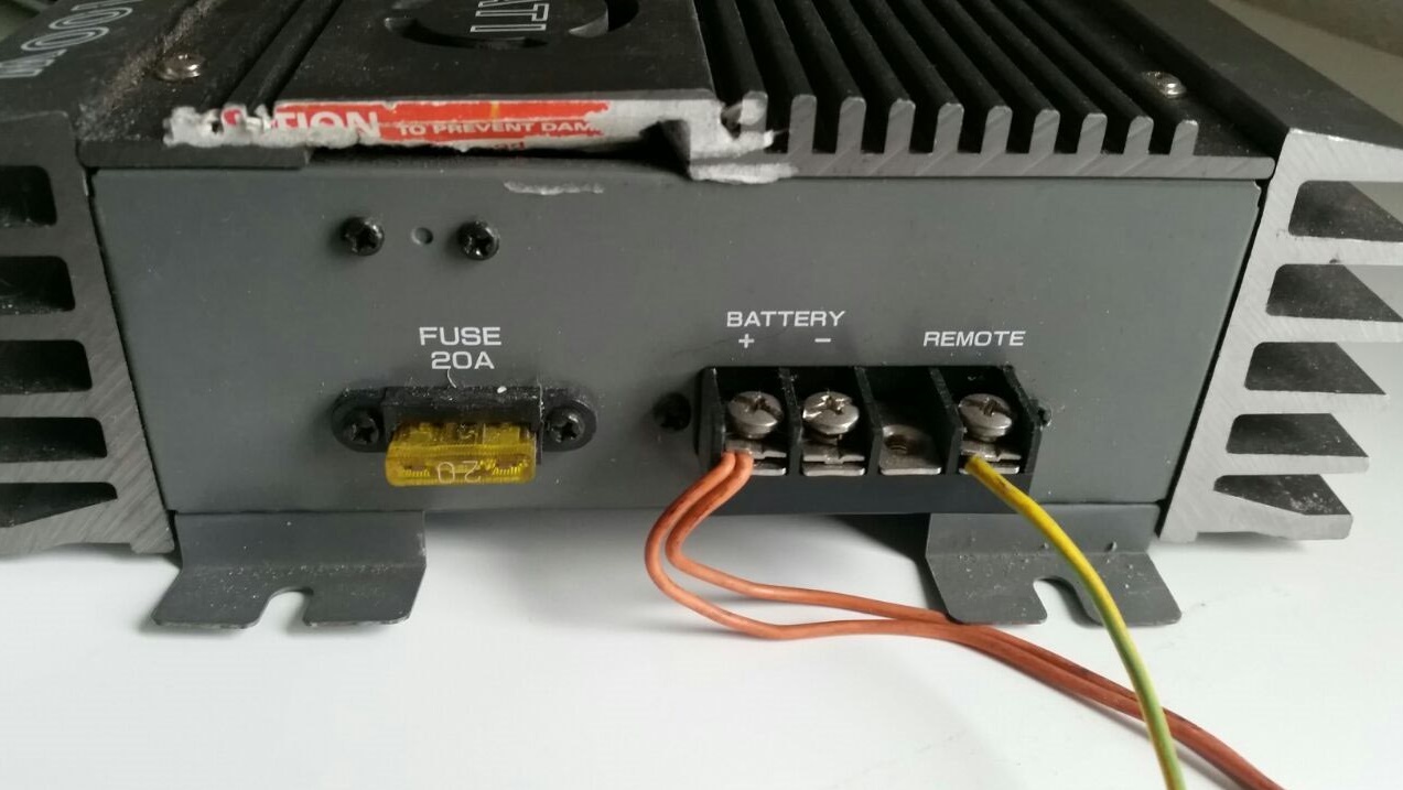

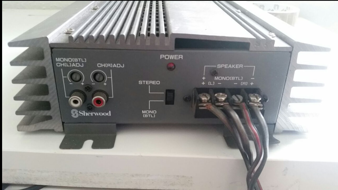

ich habe eine Anlage bestehend aus einem Autoradio, 4 Boxen, 1 Sub und einer Endstufe.
Das Autoradio ist mit den 4 Boxen verbunden, jeweils 2 Boxen Vorne Links und 2 Vorne Rechts. Die Endstufe ist via chinc Kabel mit dem Autoradio verbunden. Der Sub hängt alleine an der Endstufe.
Mein Problem ist, dass der Sub nicht nur die teifen Frequenzen wiedergibt. Was muss ich verändern damit ich beim Sub nur tiefe Töne bekomme ? Das Autoradio scheint keine Einstellung dazu zu haben, ich lasse mal die Anleitung[1] hier.

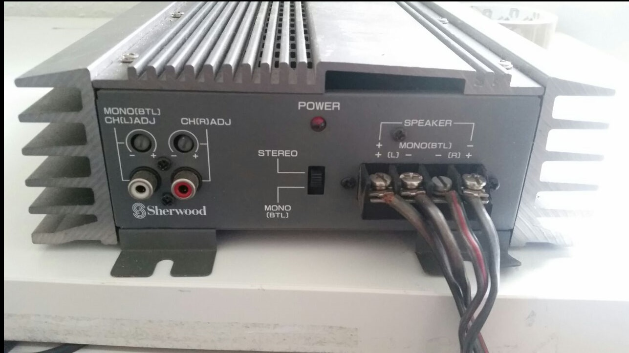

Was ist an der Endstufe angeschlossen an "SPEAKER"? Eigtl sollte da der Sub dran, oder? Mich wundert, dass es 4 Kabel sind.
Den Sub an "Speaker" + und - anschließen (nur die äußeren Klemmen)

Was für ein Autoradio? Leute, aktuelle Radios haben n extra Sub-Ausgang mit entsprechenden Filter. Informationen erleichtern die Welt. Wieviel Ohm hat der Sub? Und, wie ein Vorgänger bereits fragt, warum sind da zum einen 4 Leitungen auf der Speaker-Seite? Und warum verdammt nur ein Pol auf der Spannungsversorgung?
@Spillunke
Das Bild ist noch vor dem Einbau, der Sub ist nut mit 2 Kabeln verbunden. Einmal ganz links am + und ganz rechts am -

Es fehlt an der Endstufe auch der Masse Anschluss ( - ), falls du sie so wie auf den Bildern angeschlossen hast.
Das kann deine Endstufe oder das Radio zerstören, da die Endstufe so die Masse über die Chinch - Anschlüsse des Radios bezieht!

Trotzdem braucht er noch eine Frequenzweiche/Tiefpassfilter. schau mal bei Conrad, die haben sowas auch.
@hoffyhimself das habe ich alles schon gemacht, und getestet. Die Anlage ist richtig verbunden und läuft, ich brauche nur irgendwie einen Tiefpassfilter.

Der Verstärker hat keinen Tiefpass, nur die Möglichkeit beide Kanäle zu brücken (BTL).
Eventuell Subwoofer Crossover Baustein verwenden
