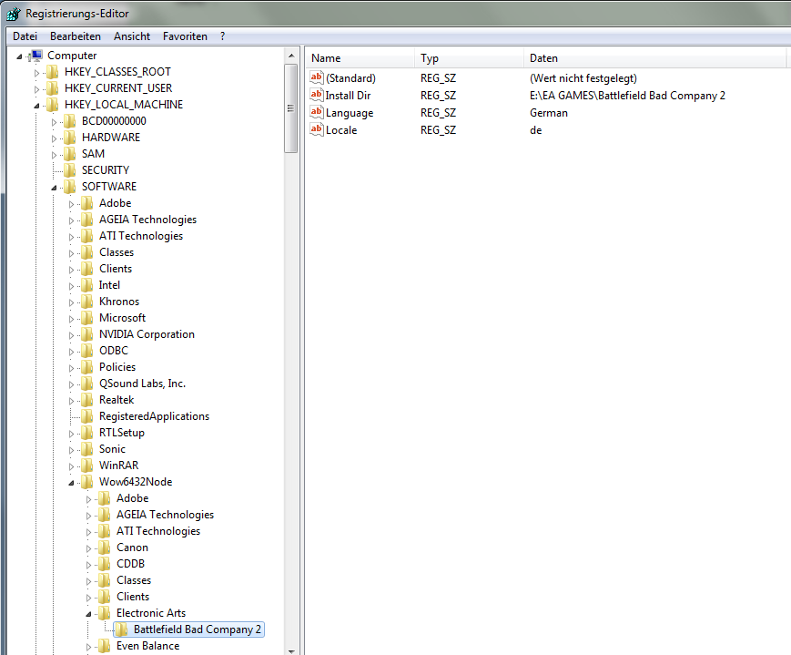

Wer wie ich Windows neu installiert hat und dummerweise vergessen hat die Registry-Einträge für BF BC2 zu sichern, jedoch BF nicht neu installieren will um es wieder zu spielen hier was zu tun ist:
Wenn man direkt nach der Windows-Neuinstallation versucht das Spiel zu starten wird mit großer wahrscheinlichkeit beim Ausführen der "BFBC2Game.exe" gemeckert, dass die "xinput1_3.dll" nicht gefunden werden kann.
Um diesen Fehler zu beheben legt man einfach die BF BC2 DVD ins Laufwerk und geht in das Verzeichnis "DirectX". Dort findet man zwei cab-Archive "APR2007_xinput_x64.cab" und "APR2007_xinput_x86.cab".
Wer ein 32 Bit-System hat braucht nur die xinput1_3.dll aus der APR2007_xinput_x86.cab in das C:\Windows\System32 Verzeichnis zu entpacken (z.B. mit 7zip oder Winrar).
Wer ein 64 Bit Windows hat muss zusätzlich noch die xinput1_3.dll aus der APR2007_xinput_x64.cab in das C:\Windows\SysWOW64 Verzeichnis entpacken.
Danach sollte das Spiel schonmal laufen (nach der Eingabe des CD-Keys)
Um noch den BFBC2Updater.exe lauffähig zu bekommen sind einige Registry-Einträge notwendig.
Für 32 Bit:
Startet Regedit, navigiert zu HKEY_LOCAL_MACHINE\SOFTWARE und Erstellt zunächst de Schlüssel Electronic Arts und Electronic Arts\Battlefield Bad Company 2 innerhalb von HKEY_LOCAL_MACHINE\SOFTWARE
Nun markiert ihr den Battlefield Bad Company 2-Schlüssel und erstellt die Zeichenketten Install Dir (das Leerzeichen ist wichtig!), Language und Locale. Nun noch die Werte eintragen. Bei Installdir wird einfach nur der Installationspfad eingetragen, also z.B. C:\Program Files\EA Games\Battlefield Bad Company 2. Die Zeichenkette Language bekommt den Wert German und Locale entsprechend de.
Für 64 Bit ist es das Selbe nur dass die beiden Schlüssel in HKEY_LOCAL_MACHINE\SOFTWARE\Wow6432Node erstellt werden anstatt in HKEY_LOCAL_MACHINE\SOFTWARE (siehe Bild im Anhang)
