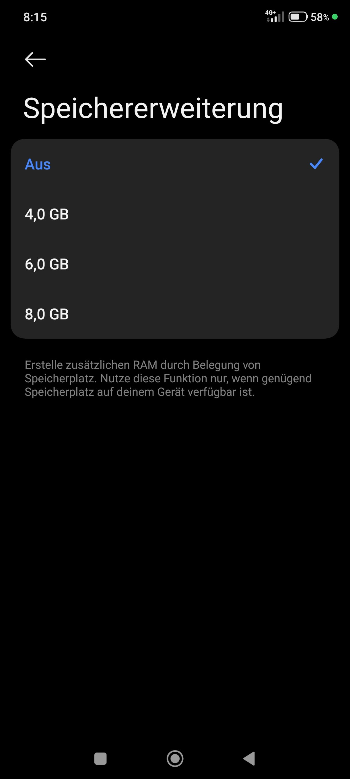

Hallo, da mir dies bei meinem Poco X6 Pro sehr geholfen hat, dachte ich mir ich schreibe das als kleinen Tipp hier rein, wobei dies bestimmt kein Geheimnis ist.
Ich hatte hin und wieder mal Verzögerungen beim Scrollen mit meinem Poco und dachte es könnte daran liegen dass die Leistung unter "Akku" nur auf "ausgeglichen" eingestellt war.
Dann hatte ich den Verdacht dass es auch an der Speichererweiterung liegen könnte, hatte die vor längerer Zeit deaktiviert, und siehe da, diese Verzögerung ist nie wieder aufgetaucht.
Also ich kann jedem nur empfehlen es zumindest mal zu testen wenn man nicht auf die zusätzliche Speichererweiterung angewiesen ist.
Bei meinem Poco konnte ich die unter "Weitere Einstellungen" und dann "Speichererweiterung" deaktivieren.^^
Ist für einige vermutlich nichts neues, aber vielleicht wusste dies der eine oder andere trotzdem noch nicht.^^

Kenne das jetzt so nicht von meinem Pixel 8 da es die funktion nicht gibt. Aber wenn Virtueller-RAM auf einer langsamen "SSD" angelegt wird, kann ich mir eben genau diese Lags vorstellen.
Trotzdem Danke für den Screenshot, jetzt weiss ich wie sowas aussieht falls ich mal an so ein Gerät ran komme :D

Wenn man auf Performance wert legt, sollte die Speichererweiterung immer deaktiviert werden. Der eigentliche RAM ist ein LPDDR Speicher. Die Speicherweiterung reserviert nur vom wesentlich langsameren Systemspeicher (UFS) einen Teil und behandelt diesen als RAM.

Ich verstehe es so, dass zRAM-Daten auf den Gerätespeicher ausgelagert werden. Somit hat die Geschwindigkeit des Gerätespeichers auch keinen nennenswerten Einfluss auf die Performance, da es sich wie gesagt um Auslagerungsdaten handelt.
Wenn man den Text genau liest, steht dort eigentlich, dass es kein reines zRAM ist. Da steckt vielleicht mehr Marketing dahinter. Auch der Screenshot verrät das.
zRAM only verbraucht keinen Speicherplatz, sondern erhöht den logisch nutzbaren RAM, durch Komprimierung der Daten. Dazu wird 0,0% des Flash-Speichers benötigt, auch nicht für den Komprimierungs- und Ablageprozess.
Abgesehen davon, dass dieser Prozess auch eine Verlangsamung bedeutet:
Wenn das Teil für den erweiterten RAM freien Speicherplatz verlangt, dann kann es kein reines zRAM sein.
Vielleicht arbeitet Xiaomi hier parallel mit beiden Funktionen, also zRAM + swapping.

Bei Linux ist es schon möglich ein zRAM Block Device im Speicher zu mounten. Aber was Xiaomi da genau im Hintergrund macht, wäre nur mit Root ersichtlich. So oder so ist es keine gute Idee, hierfür den Gerätespeicher zu nutzen.
