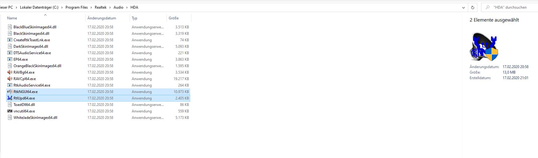

Komischer Weise tut sich nichts, wenn ich RtkNGUI64.exe doppelklicke! Bei RtlUpd64.exe
passiert auch nichts! Komme nicht in den HD Audio Manager!

plato333 schrieb:Komischer Weise tut sich nichts, wenn ich RtkNGUI64.exe doppelklicke! Bei RtlUpd64.exe
Ich glaube "RAVCpl64.exe " ist für den Start des "Realtek HD Audio-Manager".

Da ich bei mir keinen Realtek HD Audio-Manager finden konnte, hatte ich mir dieses Video angeschaut
Deswegen habe ich versucht ihn über RtkNGUI64.exe zu starten! Ging nicht!
Bei nem Verwandten unter Windows 7 versucht, ging auch nicht, nur war dort nicht nötig, man
konnte ihn einfach über "ausgeblendete Symbole" starten! Bei mir war da kein Symbol zum anklicken.
Wieder zu Hause versucht, ging nicht, kein Symbol unter "ausgeblende Symbole". Weiter versucht, unzählige Neustarts...und welch Wunder ein Symbol unter "ausgeblendete Symbole"... angeklickt, da ist er, der "Realtek HD Audio Manager" und die Effekte funktionieren auch!

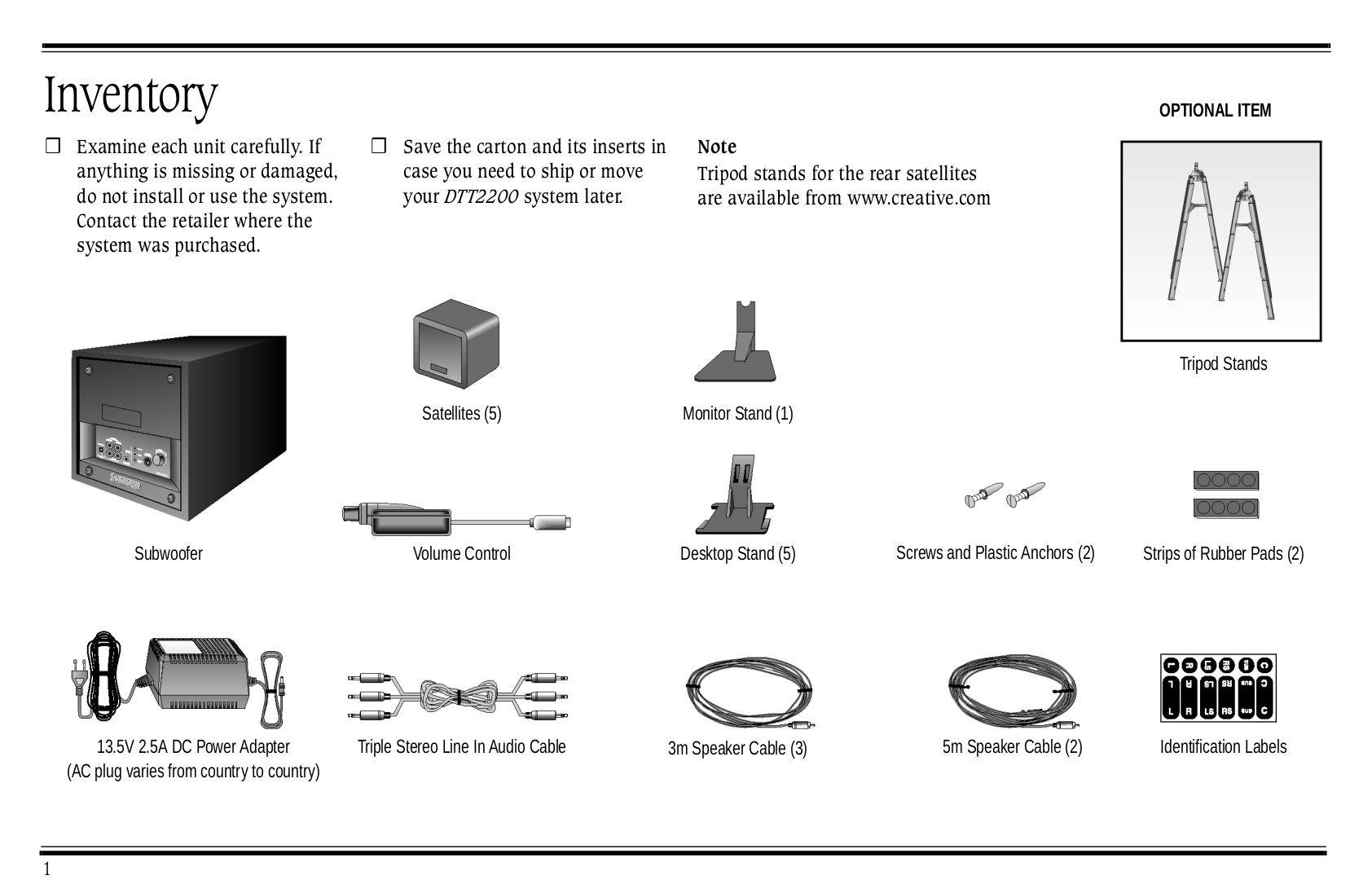

Hier mal Fotos...rechts vorne, rechts hinten (die leiseren) und Center sehen aus wie rechts
auf dem Foto! Links vorne, links hinten sehen aus wie links auf dem Foto!
Online mal nach dem Surround-Boxen gesucht, da sehen alle Boxen gleich aus!?
Evtl. durch Sonneneinstrahlung verändert!? Denke nicht! Suche mal weiter nach anderen Fotos!
Weiß nicht mehr, ob die beim Kauf auch so unterschiedlich aussahen!?

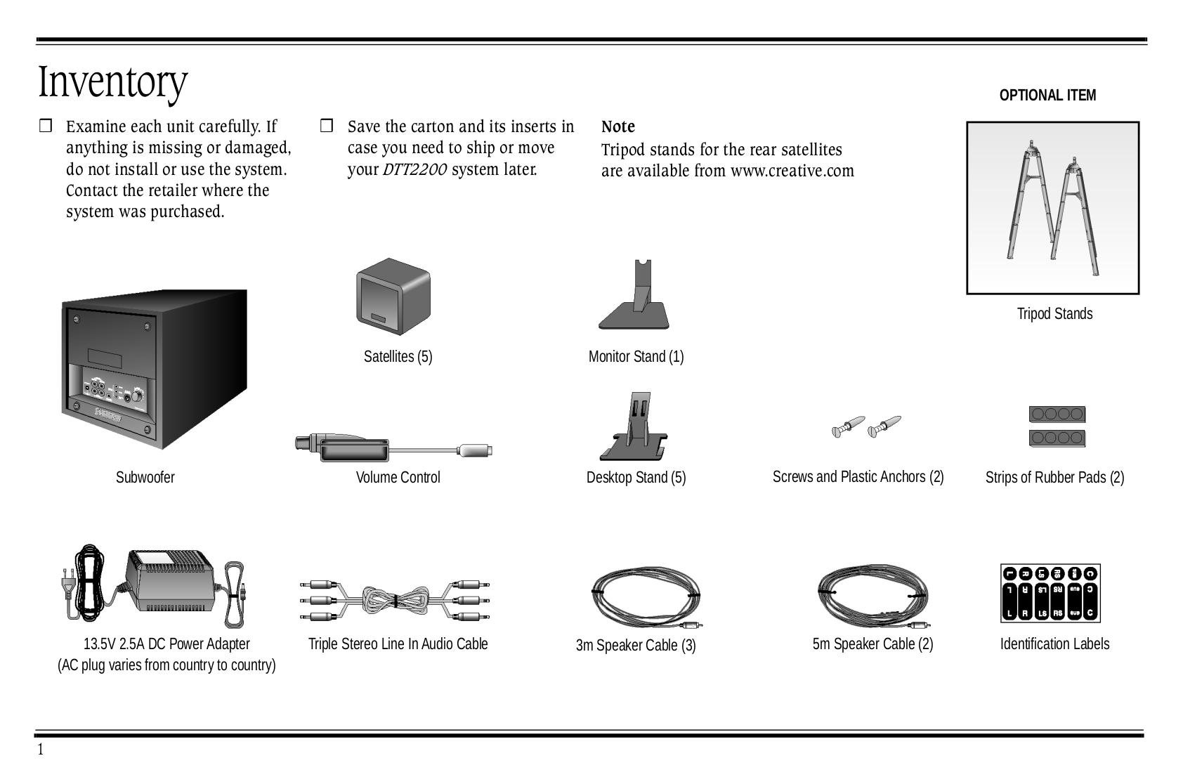

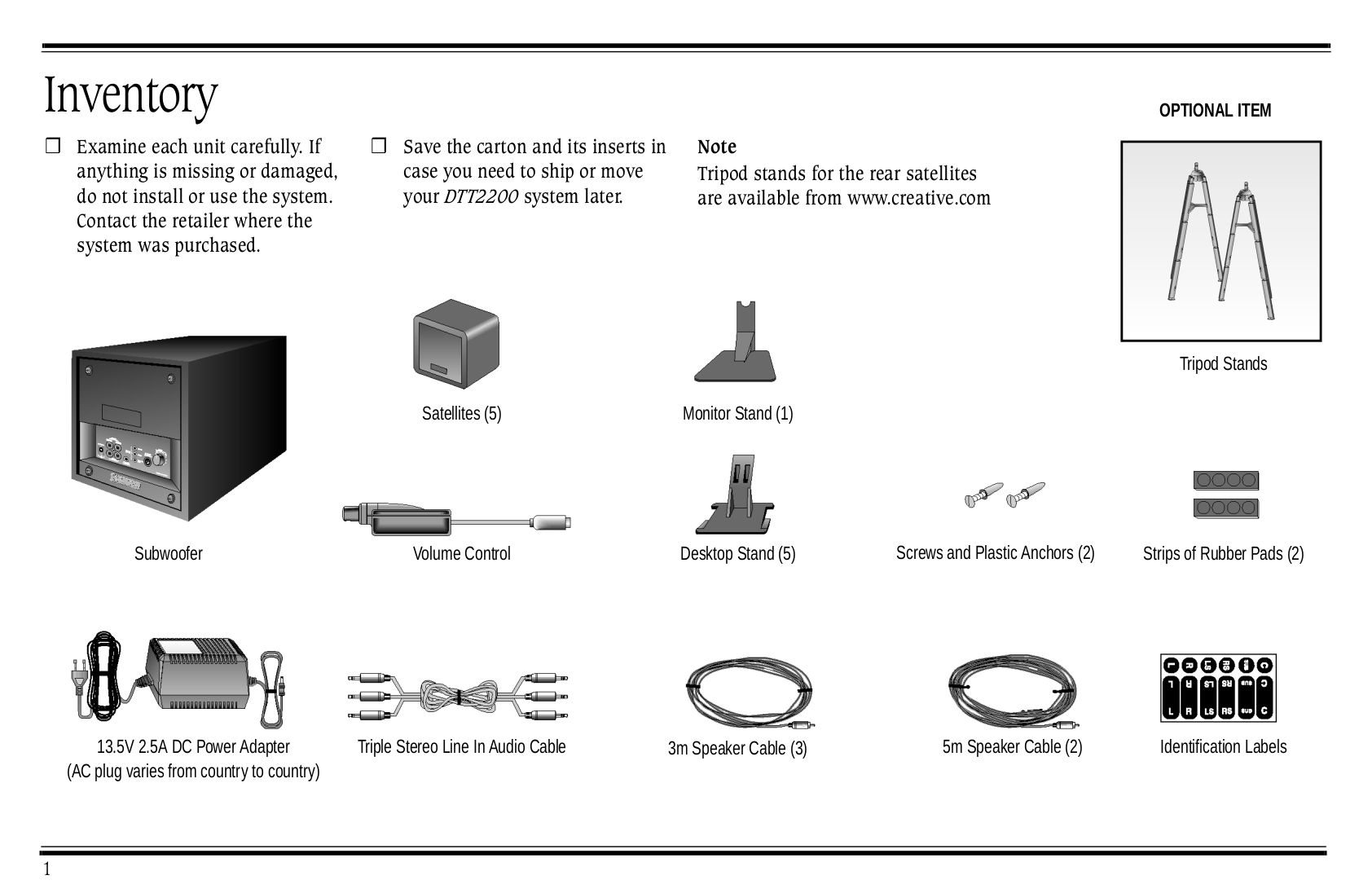

OK, ist ja ne Frechheit! Aber seis drum!Amaoto schrieb:Das System bestand aus einem Subwoofer und fünf identischen Satelliten:
Wenn sie bei dir unterschiedlich sind, wurden sie wohl aus verschiedenen Systemen vermischt.
Und wenn die rechten leiser sind, sollte man wohl die Ballace anpassen!?
