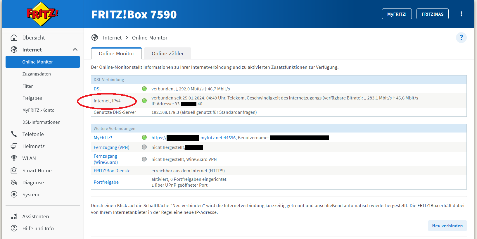

@fatal_error wie kommst du da drauf? wie erkenn ich das? ich ging bislang davon aus, dass eine reine IP4-Adresse habe. Zahle nichts extra. Siehe Anhang.
Bei ipconfig all sollte auch das ipv6 Standard Gateway angezeigt werden..
Du hast wirklich nur eine IPV4 Adresse. Dafür muss man schon das tun, und du jetzt auch. Anruf bei deinem Provider an und verflange eine IPV6 Adresse. Das macht der auch gerne.

@fatal_error Na ganz bestimmt ruf ich da an... :rolleyes:
Wollte nur aufzeigen, dass eure Argumente, man würde heutzutage keine IP4 Adresse mehr bekommen, nicht richtig sind.

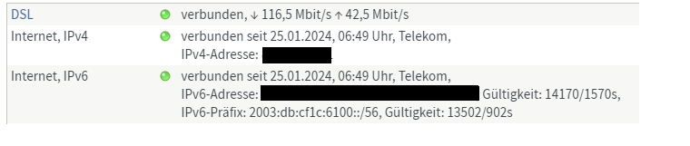

Ich glaube du verwechselst mich mit dem TE. Ich möchte keine IPv6 Adresse, ich hab das sogar deaktivert wie du siehst. Ich bin glücklich mit IPv4 aufgrund zig externer Dienste. Es ging mir nur darum, dass die pauschale Aussage "niemand bekommt heutzutage mehr IPv4, wenn er nicht extra dafür zahlt" einfach nicht richtig ist ;)
@ermel83 man bekommt bei der Telekom immer eine v4 und v6 Adresse man kann aber v6 einfach im Router deaktivieren...
Die Telekom schaltet dual Stack ...

Der TE schreibt, er bekommt bei seinem Provider nur eine IPv4-Adresse. Das wäre dann ein klassischer IPv4-Internetzugang ohne DualStack.
Auch du bekommst bei der Telekom DualStack. Aber in deiner Fritzbox ist offensichtlich IPv6 deaktiviert. Wenn du es einschaltest und dich neu verbindest, bekommst du auch ein IPv6-Prefix zugewiesen.
