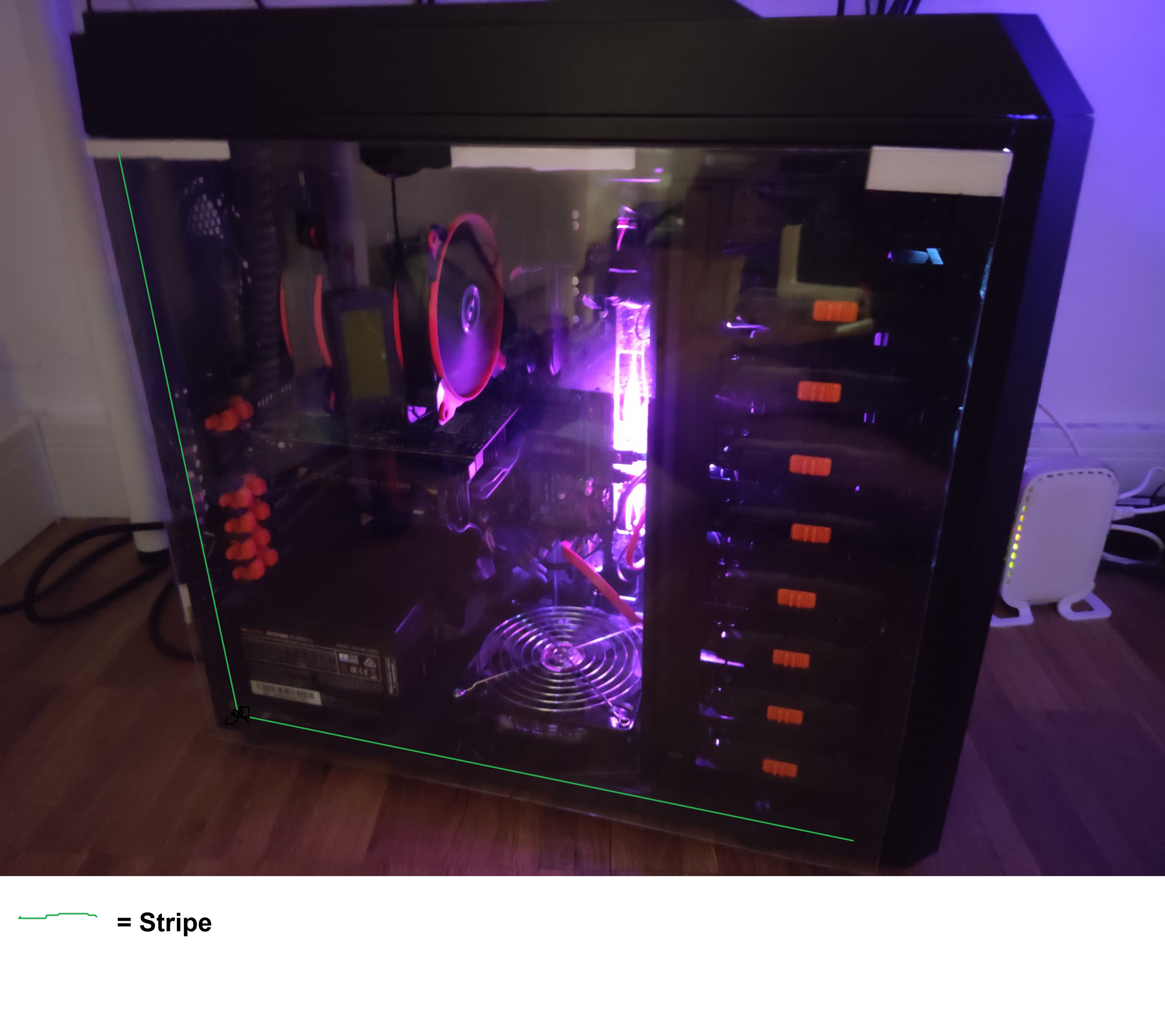

Hoi Moddercrew 💡,
habe mich nachdem ich vor ~10 Jahren mein Moddingcase verkauft habe mich entschlossen mein Xigmatek Utgard (Midgard) erstmal mit einer Plexiglasscheibe vorne zu verschoenern, die RGB LEDs fuer mein ASRock B660 Pro RS - Haeder muessten auch irgendwann man ankommen wenn die Deutsche Post genug kapazitaetetn und Laswagen hat :freak:.
Habe einfach den Deckel mit einer Plexiglasscheibe ersetzt, hier werde ich drumrum ein Magnetband anbrignen Segmentweise, habe es probeweise erstmal nur oben angebracht, aber ist ok und haelt am Rahmen vom Case, traegt zwar bissl dicker auf aber passt schon, die Rueckseite vom Magnetklebeband das man sieht ist zwar weiß aber hier haette ich am Rand vom Plexi einfach Rahmenmaessig eine schwarze Carwrappingfolie drumrumgeklebt ggf werde ich mein Counterstrike Lueftergitter das ich mal ausgesaegt habe fuer eine 80er Luefter vorne auf die Scheibe irgendwie draufkleben oder (mit den Bohrungen festmachen) kp noch wie , ggf hab Ihr auch Ideeen die ich in erwaegung ziehen keonnte vorallem ohne BOhren. .
Soll halt auch den Transport zu einer LAN ueberstehen aber ich halte das Geheause/Case/Chassis ja wenn unten und nicht am Deckel.
Die LED STripes werde ich dann links vertikal (hinten) am Rand vom Netzteil (vertikal) nach oben frueher und unten (horizontal) am Rand nach vorne dass alles ausgeleauchtet wird.

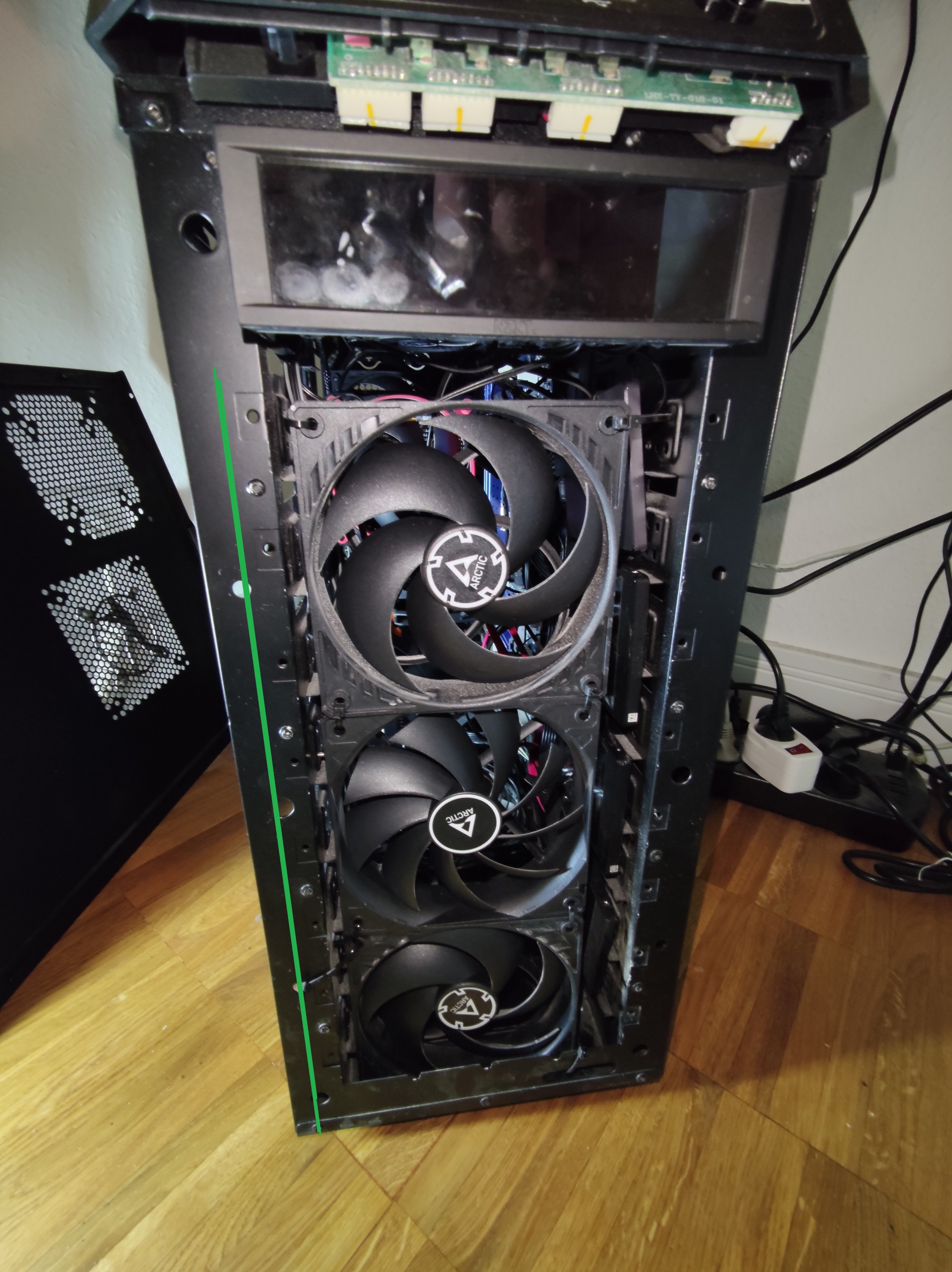

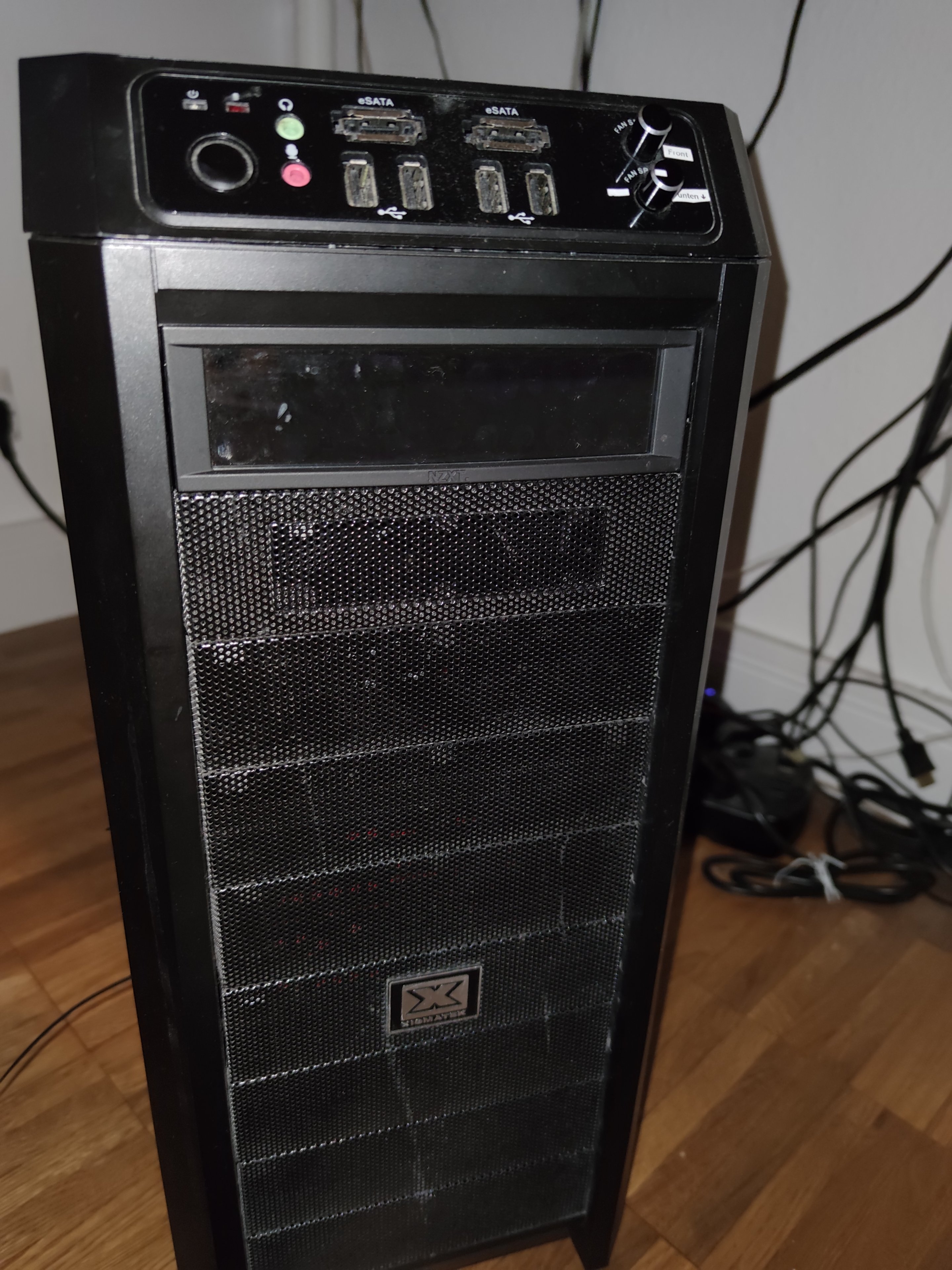

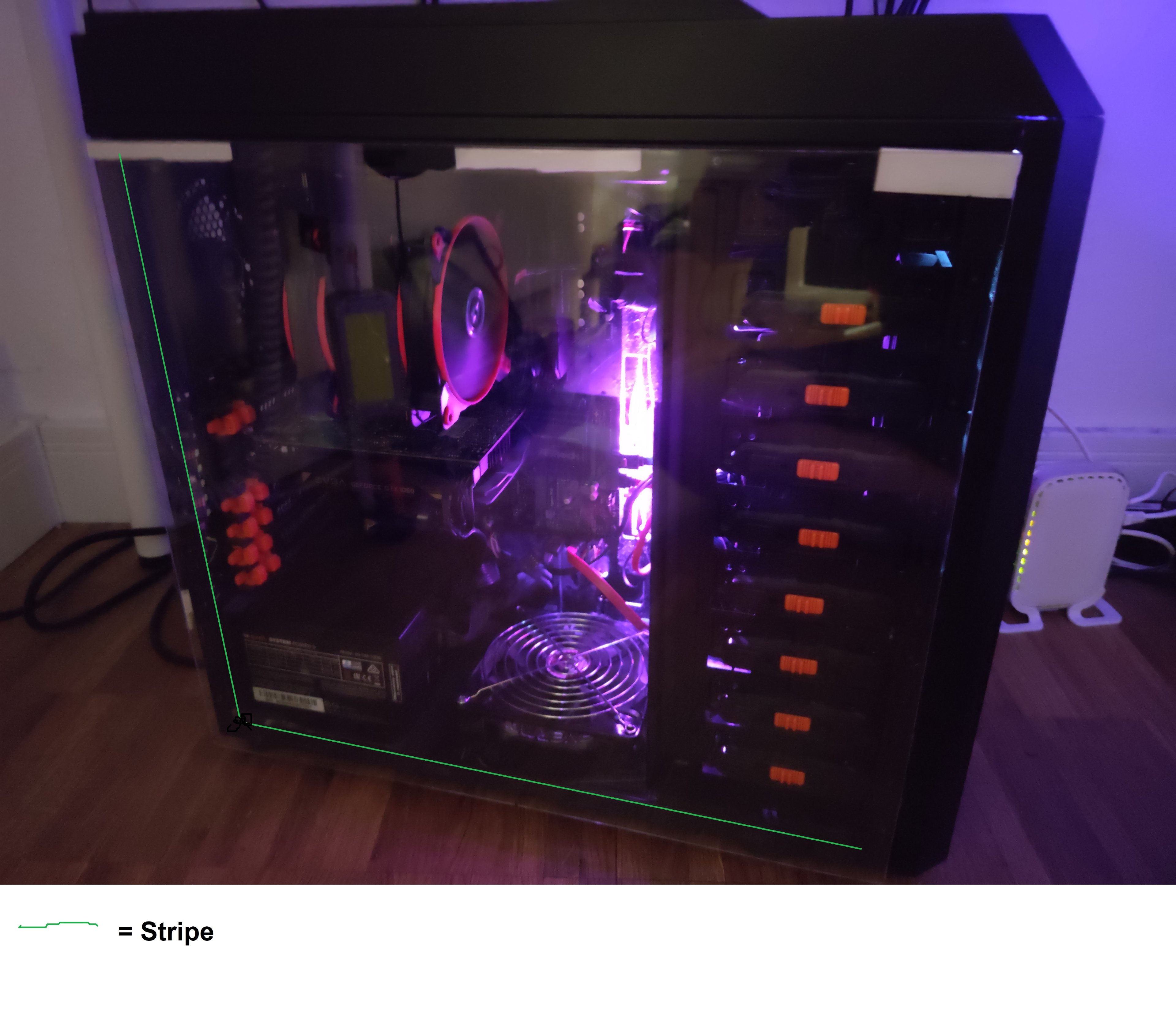

Jetzt hatte ich noch die Idee, ob ich ggf noch zum bestehenden Y Stueck fuer die LED Stripes die am Hader haengen noch ein Y Stueck anklemmt und einen Stripe hinter die Frontabdeckung seitlich klebe, diese ist naemlich nur "gelocht/siebmaessig" dass dies durchscheint, aber hier bin ich noch unentschlossen, was meint ihr, haelt das ueberhaup der Header aus ,2 Y Stuecken nacheinander oder ist das wurst da die jeweils 1 Meter 12 V 5050er LED Stripes wenig Strom ziehen ? ?
Finde leider keine Bilder mit einer Beleuchtung hinter solchen "Blenden"um auch zu sehen wie das aussieht .
Das Typenschild vom Netzteil haette ich mit schwarzem Karton oder so ueberdeckt, dass ichs noch entfernen kann zwecks Netzteilinfos wenn ich diese mal benoetige.
Danke fuer Infos oder ggf andern Ideeen die ggf wieder einen Denkanstoss fuer weitere Ideeen liefern :D .
Gruesse in die Runde
