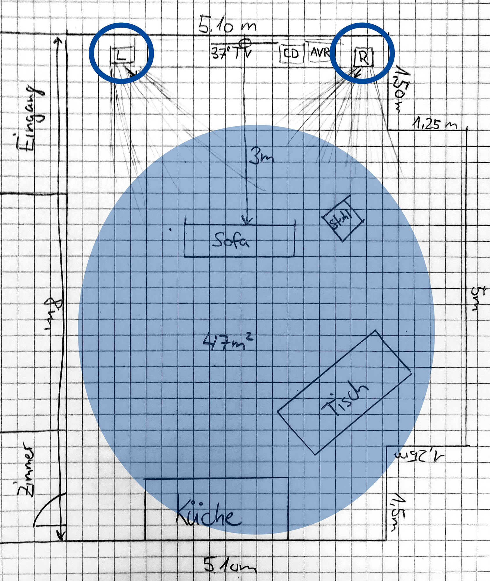

Hallo zusammen.
Ich habe den Auftrag für jemanden in meinem Verwandtenkreis eine neue Audio-Anlage zu kaufen. Momentan steht ein Marantz SR4320 Receiver, zwei AR S30 Boxen und ein externes CD Laufwerkt auch von Marantz. Das hat gut genügt, aber in ein paar Wochen stehen diese Geräte leider nicht mehr zur Verfügung. Da ich auf diesem Gebiet auch nicht der Profi bin, wollte ich euch fragen :)
Zu den Eckdaten:
  • Budget: "so wenig wie sinnvoll, ich bin nicht so anspruchsvoll. Aber bitte nicht über 1'000 Schweizer Franken."
  • Der Raum ist 47m2 gross, eine Skizze ist angehängt
  • gehört wird vor allem vom Sofa oder vom Tisch (-> Skizze)
