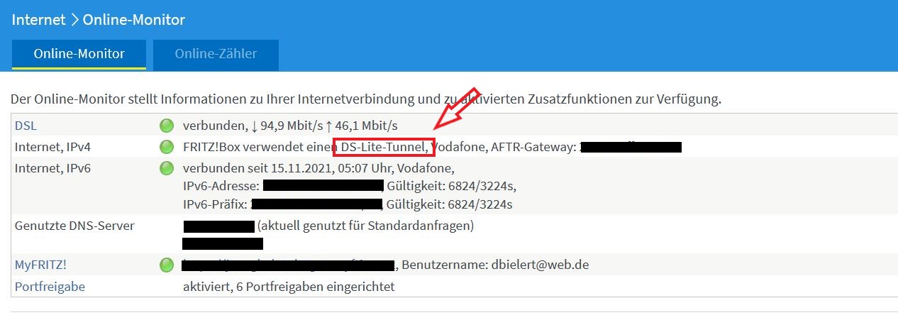

Seit kurzem habe ich DS-Lite-Tunnel!? Finde da nur Negatives zu...könnt ihr mir da noch nähere Infos zu geben? (s. Screenshot unten)
Andere Person hier im Haus hat den selben Vertrag, aber hat das nicht?

Hier auch noch mal ein Screenshot zu meinen Problemen:
Mit einem neuen Router wirst du das ds-lite nicht los. Du musst dem Provider eine öffentliche ipv4 und ipv6 verlangen, ein sogenanntes dualstack. Oft schaltet das der Provider wenn du Lieb fragst gratis um, meistens ist das kostenpflichtig im Business Abo enthalten.
Jetzt hängst du hinter einem grossen providerrouter und teilst dieselbe ip mit tausend anderen… deshalb kannst du keinen Server betreiben und von ausserhalb erreichen, weil deine ip eben geteilt wird.

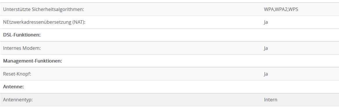

bender_ schrieb:
Hat kein DSL Modem und kann daher deine 7430 nicht ersetzen.
Hatte den Router deswegen schon rausgekickt...ABER:

Wie checke ich genau, ob ich nicht doch immer noch hinter einem grossen Providerrouter hänge und dieselbe ip mit tausend anderen teile?

plato333 schrieb:
Könntest du oder ein anderer mir mal genau sagen, wo ich jetzt im Router einen Unterschied sehen müsste?
Den Screenshot aus der FritzBox hast du doch selbst gepostet?! Wenn da immer noch "DS-lite" steht, dann gehst du logischerweise immer noch über DS-lite ins IPv4-Internet...
